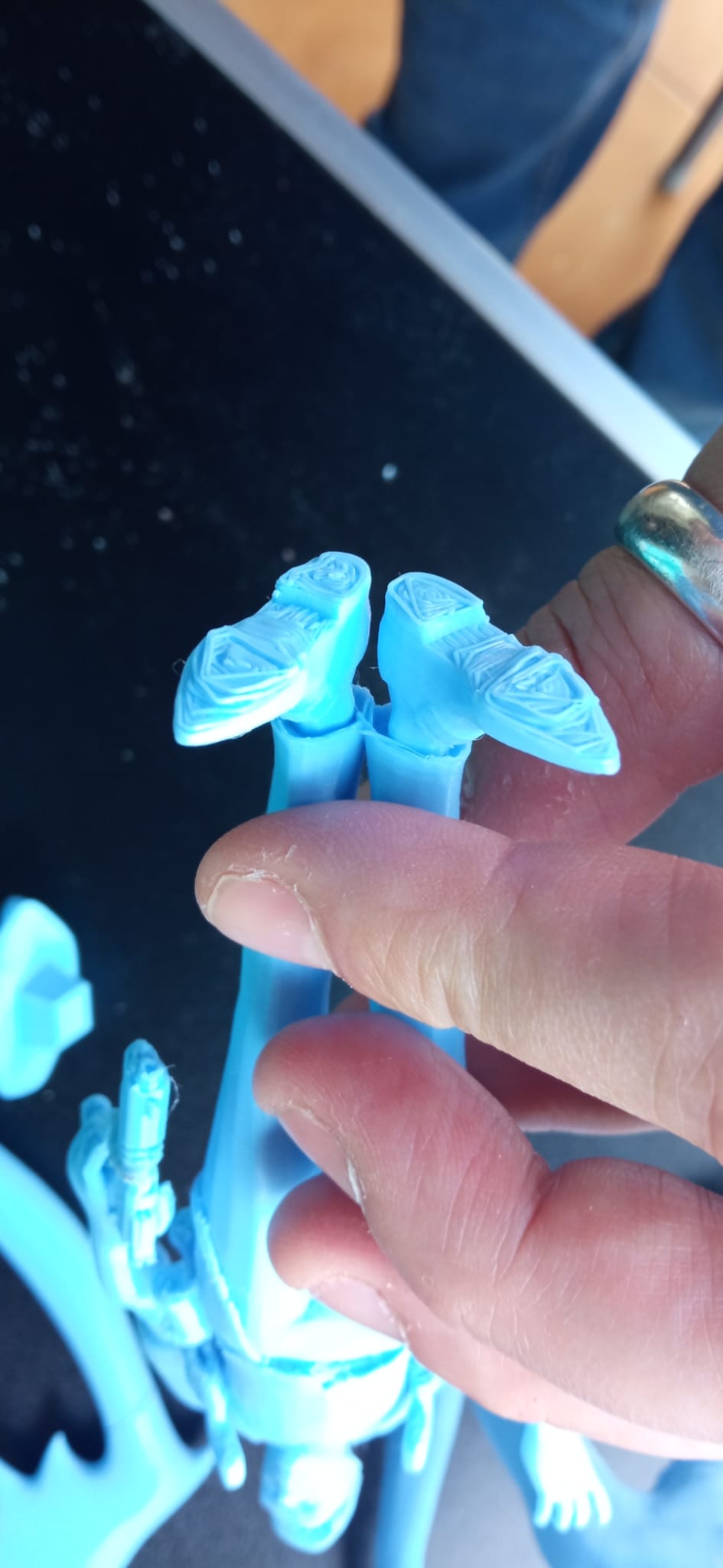

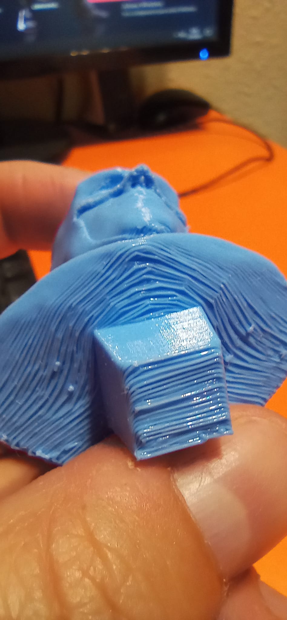

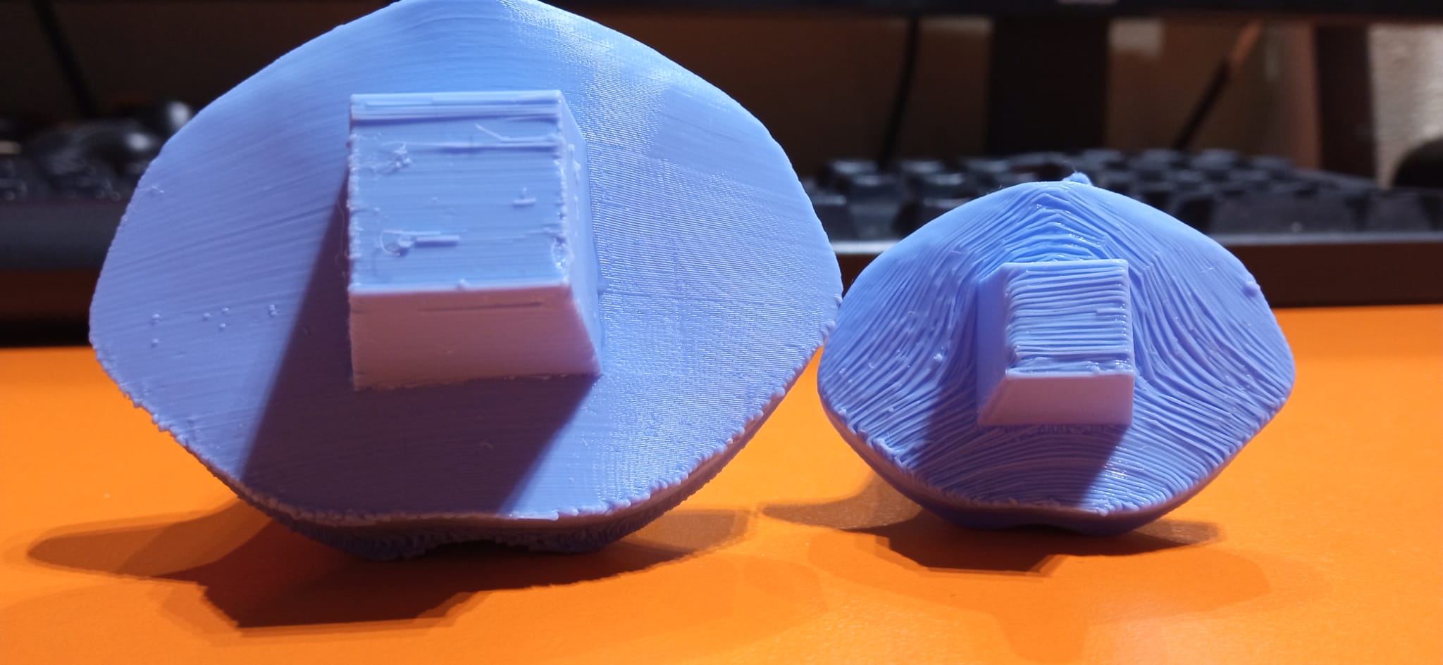

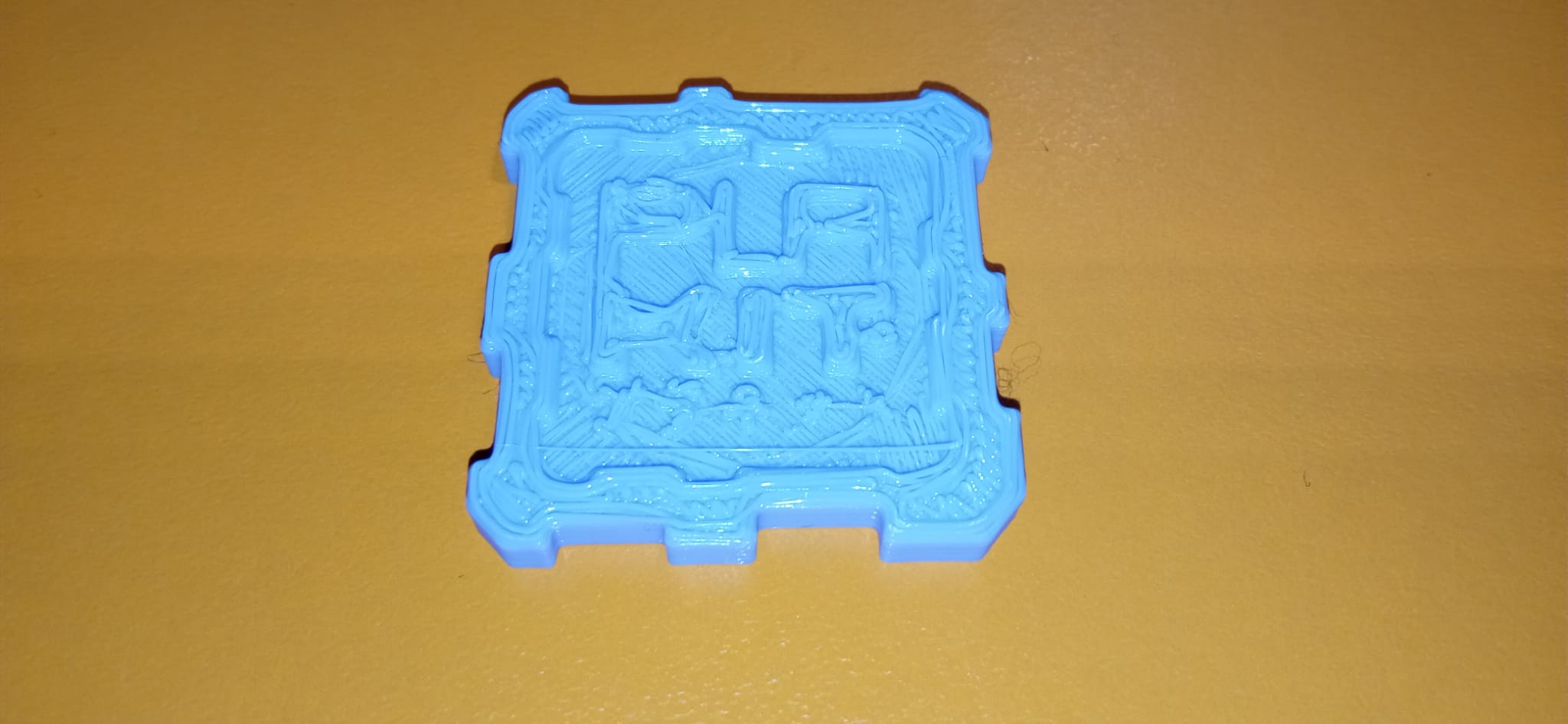

    Buenas, tengo una impresora Ender 3 Pro desde hace una semana, y las impresiones son de buena calidad, excepto con soportes (en árbol) y en las zonas inferiores. Os dejo unas fotografías para que os hagáis una idea:

    ¿Alguna idea?
    Gracias por adelantado.

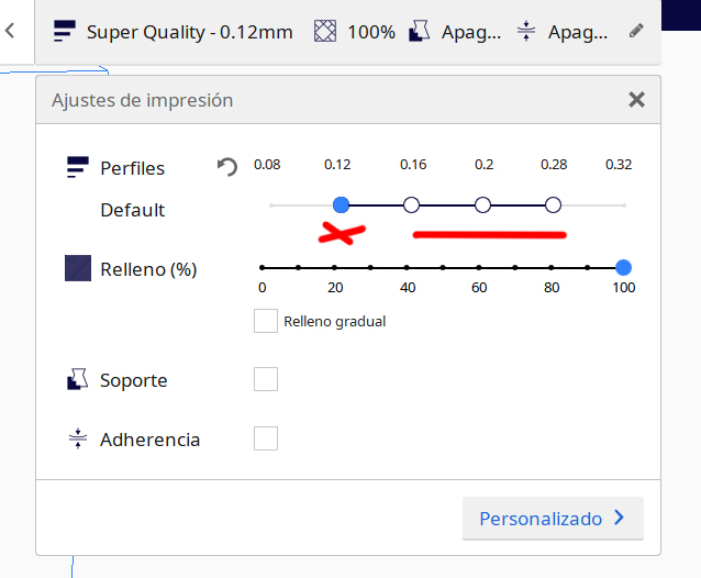

    Si quieres más calidad, baja el grosor. Pero prepárate a estar más horas imprimiendo.
    De todas formas en los voladizos de más de 45 grados ya empieza a hacer mal la deposición, por lo que tienes que poner algún tipo de soporte.
    El soporte en ARBOL sirve para según que objetos, no para todos.

    Hay opciones en el cura para poner soportes de columna en zonas específicas.

    Gracias por la respuesta. El video lo tendré en cuenta para crear soportes cuando necesite.

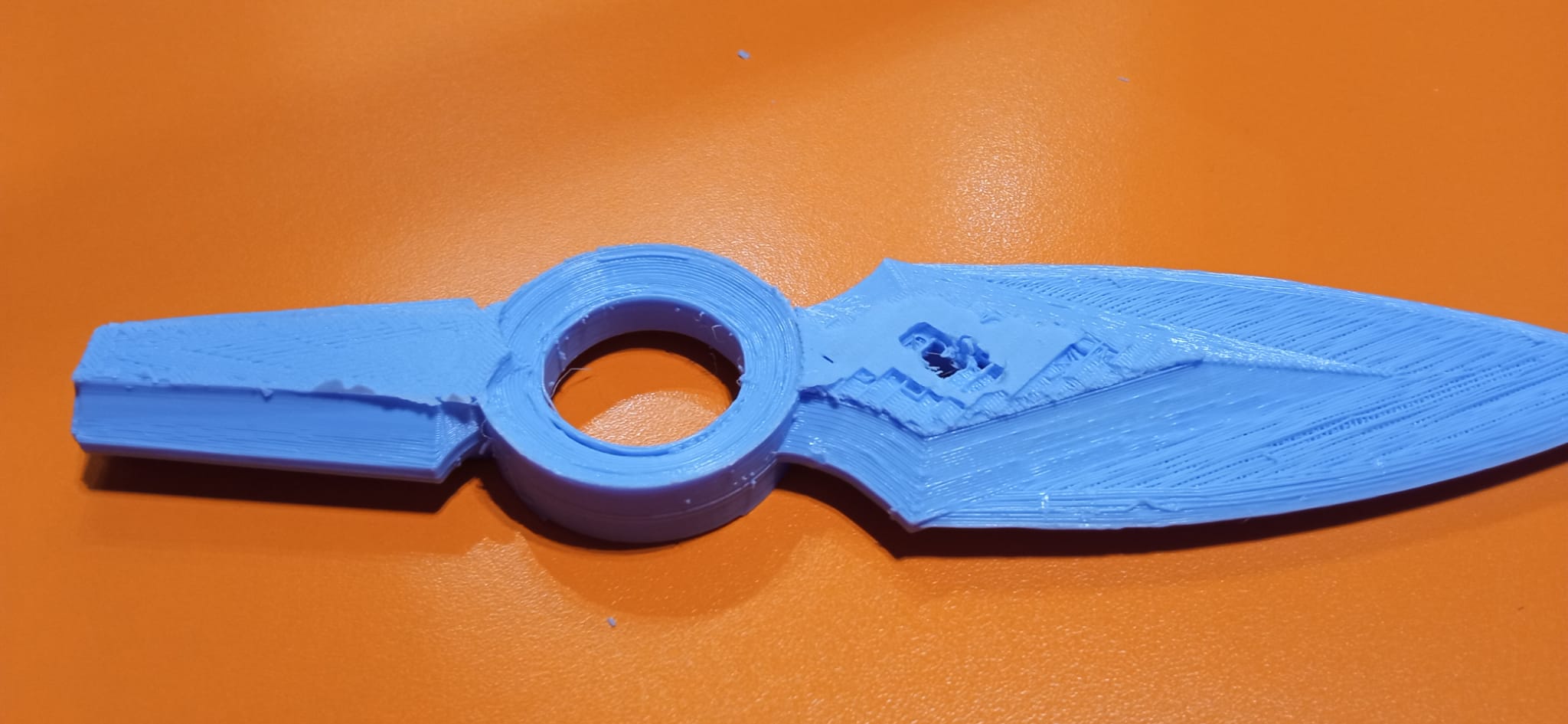

    Todas las piezas están impresas con soporte en árbol, menos la daga, esa la imprimí con soporte normal. Y en todas tengo el mismo resultado extraño.
    Todas están impresas en 0.12 o 0.16.
    22,360
    693
    7237
    Pues si están a esa calidad, debe de haber algo que no funciona bien.
    O la temperatura no es la adecuada, o el ventilador de la boquilla no dirige bien el chorro de aire para enfriar la deposición.
    Creo que primero deberías hacer una torre de temperatura para saber si tienes lo correcto.
    Hay que saber que tipo de material tienes PLA, etc. las temperaturas que tienes de boquilla y cama, etc.
    Y mirar que las correas estén tensas, que la impresora no se mueva y mil cosas más.

    Revisa la distancia en Z del soporte a ver a cuanto está, lo normal es tenerla a la misma distancia que la altura de capa a la que estas imprimiendo, al menos para las impresiones con soportes normales, ya con soporte tipo árbol no sabría decirte, porque no los uso mucho.

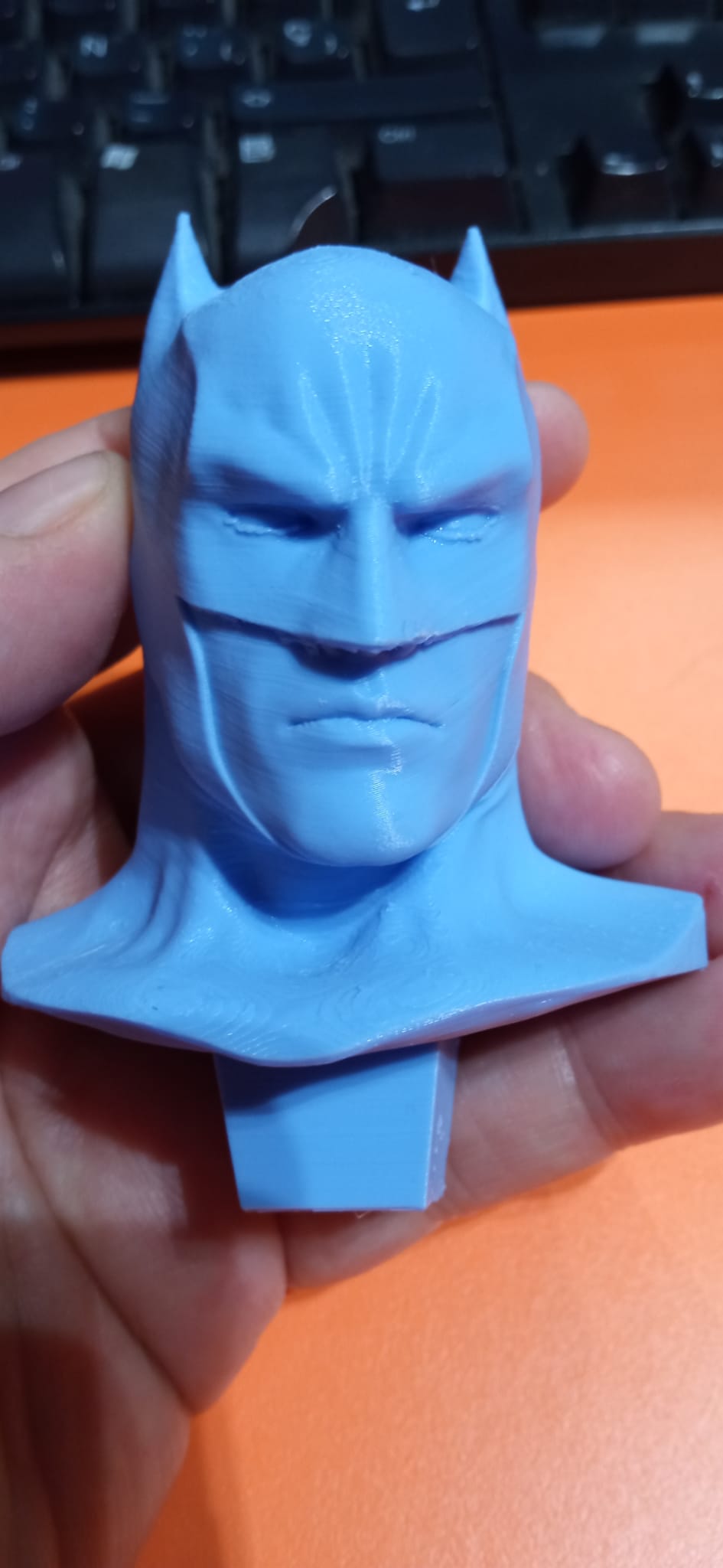

    Al final opte por pasarme al Prusa, hacer test de temperatura, de retracción, etc. El resultado no tiene comparación. El Cura lo tenia fatal configurado o directamente roto.
    Gracias por la ayuda.
