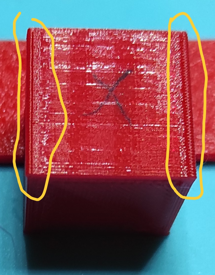

    Tengo un problemita. Cuando imprimo un cubo, las aristas están muy marcadas y las paredes quedan incluso unas 0,2 hundidas. ¿Podéis comentarme a qué se debe? Con la antigua ANET A6, las caras me quedaban completamente lisas y a 90º.

    No entiendo por qué sale este defecto en la pieza impresa.
    Adjunto fotografía con el defecto.
    Gracias.

    Eso suele ser por aceleraciones/deceleraciones, que generan esos redondeos hacia fuera.

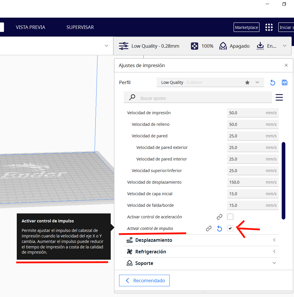

    Todas vuestras recomendaciones las tenía más o menos hechas. Trasteando, encontré la solución al problema del cubo con esquinas redondeadas que me traía loco. Estoy usando Cura 5.4. He activado la opción en Velocidades: "Activar control de impulsos" y se ha solucionado el defecto; ahora las esquinas están rectas a 90º. Si alguien tiene este problema, pruebe esta opción.

    ¿Esta?

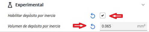

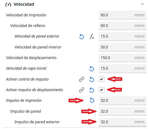

    Hola Soliman. Sí, he estado trasteando con más opciones. Adjunto tomas del perfil final, pienso que es el que mejor me queda el cubo. He observado que cuanto más alto es el impulso, más definida queda la arista; cuanto más bajo, más redondea. Por defecto sale 8, lo he ido subiendo hasta 40.
    En experimental, tengo "Habilitar depósito por inercia". Lo tenía a 0.256, lo he bajado a 0.065 porque marcaba todo un lateral.
    Estos son mis resultados. Espero que sirvan a alguno de vosotros.
    Un saludo.

    Hola "quadro", pues sí.
    Se nota que al cambiar estos parámetros, por defecto es 8, pasé a 24, 32 y 40, cada vez la arista del cubo en Z era más fina. No he probado hasta cuánto se puede subir este parámetro y cómo reaccionará el cabezal, pero está solucionado. Si hay problema con los movimientos al deseleccionar, solucionado. En otras piezas sin cantos a 90º no he tenido problemas.
