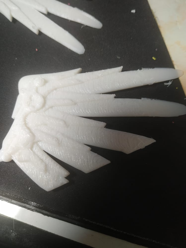

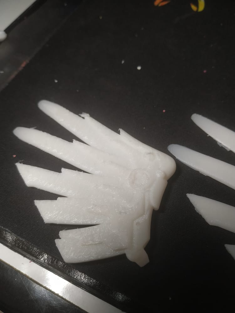

    Hola buenas
    La impresora me está dando problemas de calidad de impresión respecto a las zonas de soporte cuando retiro estos la zona donde estaban colocados tiene problemas de impresión alguien sabe que puede pasar y como lo puedo solucionar?
    Muchas gracias.

    Problema ender 3 pro
    Hola javikugan.
    Usar soportes siempre es una mierda, si no puedes elegir otro tipo de orientación para imprimir eso y no necesitarlos, ajusta la distancia en Z al soporte a ver que tal te va.
    un saludo

    Cita Iniciado por javikugan Ver mensaje
    Hola buenas
    Muchas gracias
    Si utilizas Simplify3D te recomiendo que le eches un vistazo a este artículo, quizá pueda ayudarte a mejorar algo la calidad de tus soportes.
    Y en caso de que no lo uses, tendrás parámetros similares en Cura/Repetier seguramente.
    Soportes avanzados en Simplify3D: 6 trucos imprescindibles para mejorar tus soportes
    https://3dwork.io/soportes-avanzados-en-simplify3d
    Un saludo y suerte!.
