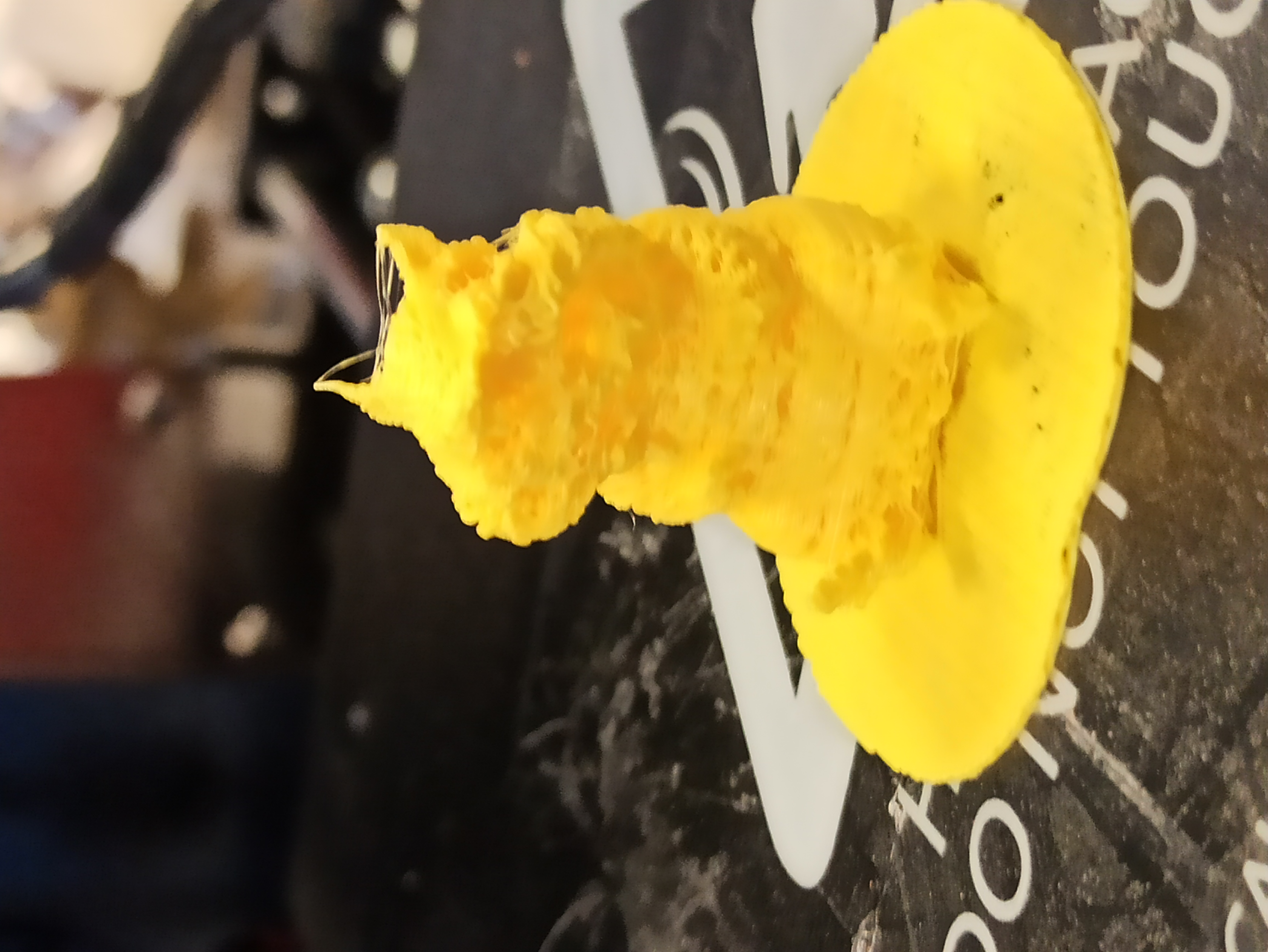

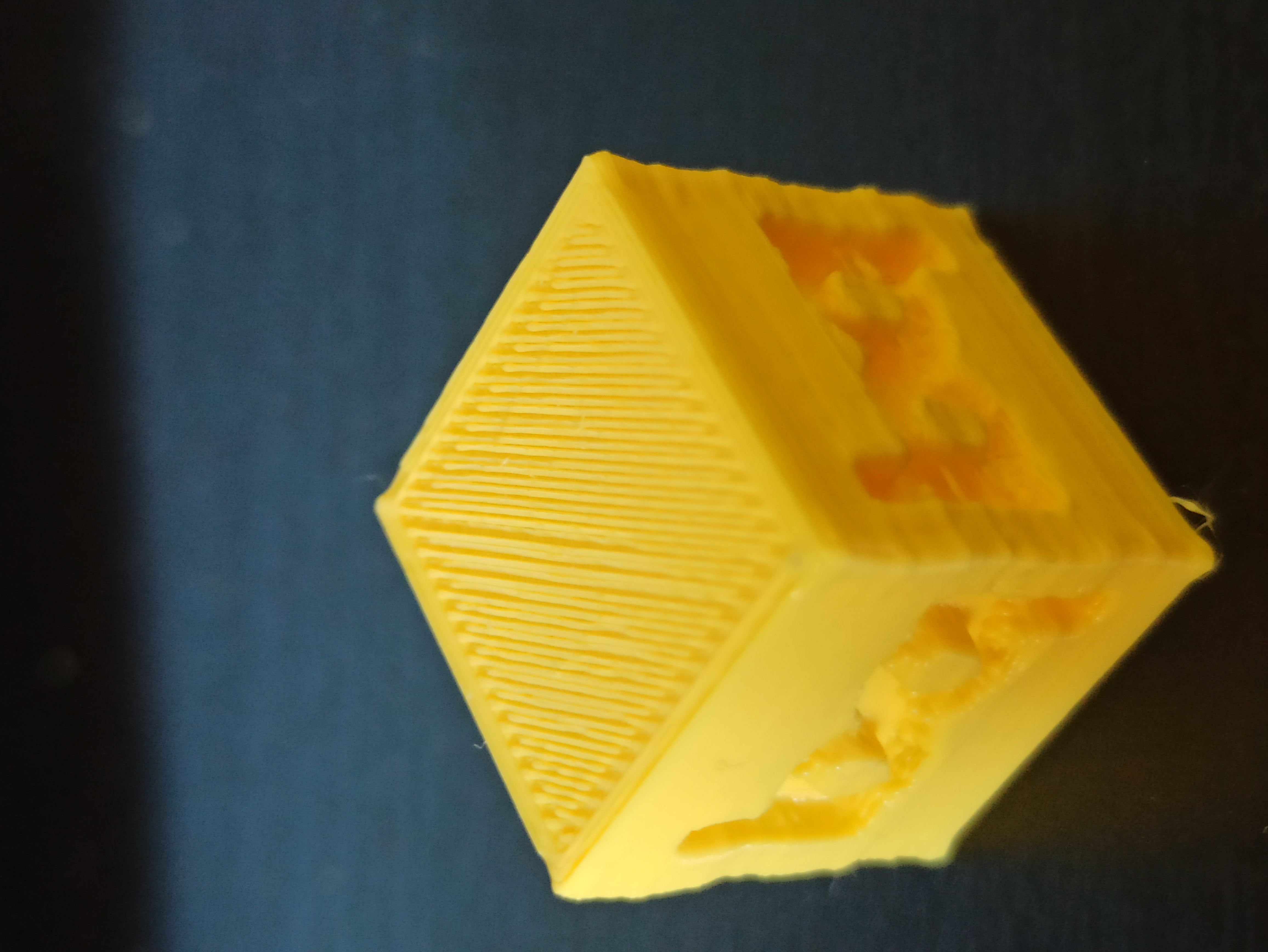

    Saludos, no llevo mucho tiempo en este mundo de la impresión 3D pero un compañero me ha dejado una ANET A6 porque el se queja de que no imprime bien, efectivamente no imprimir bien
    Le hemos cambiado el extrusor y hemos hecho una prueba con fatídico resultado:

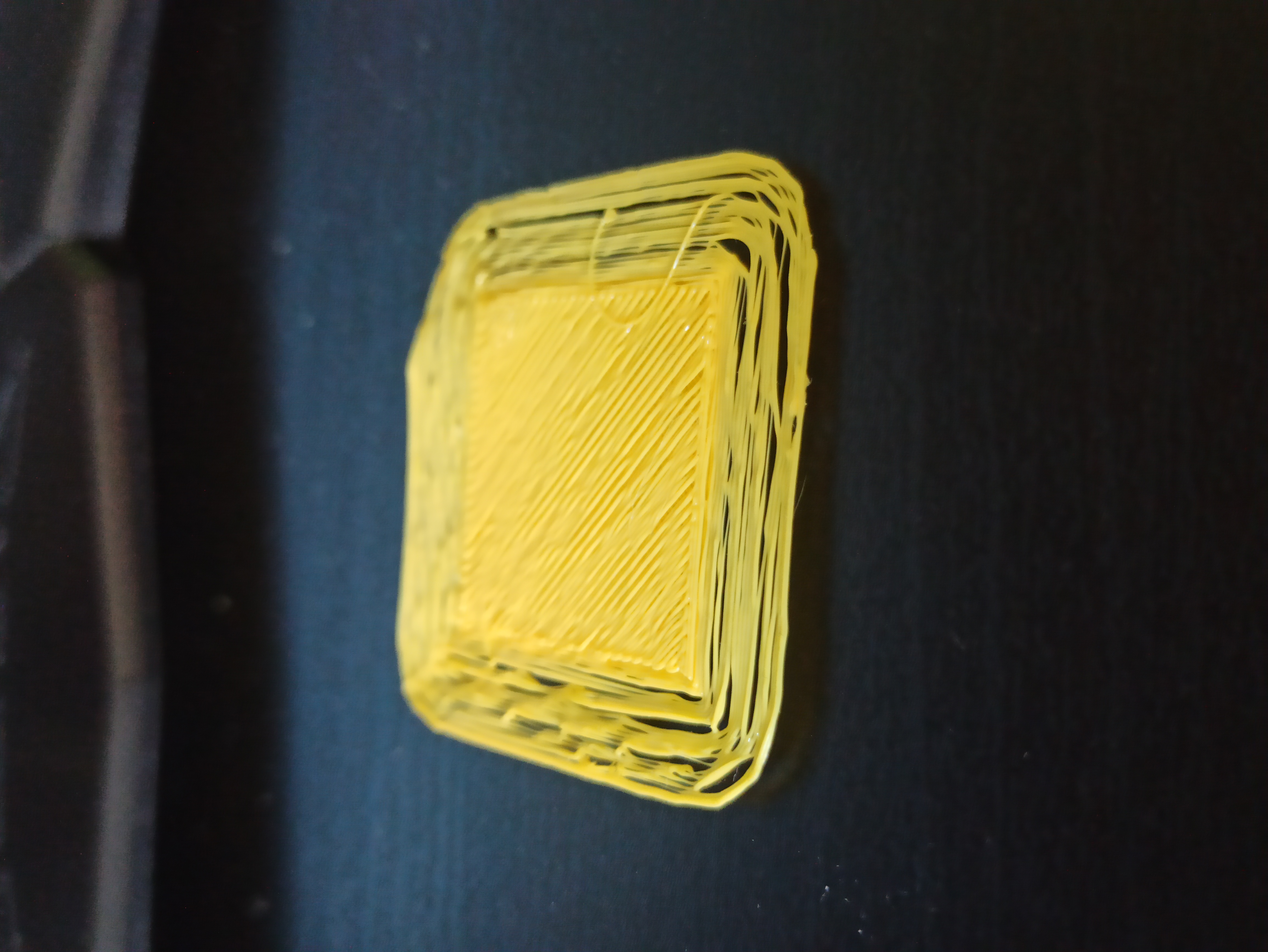

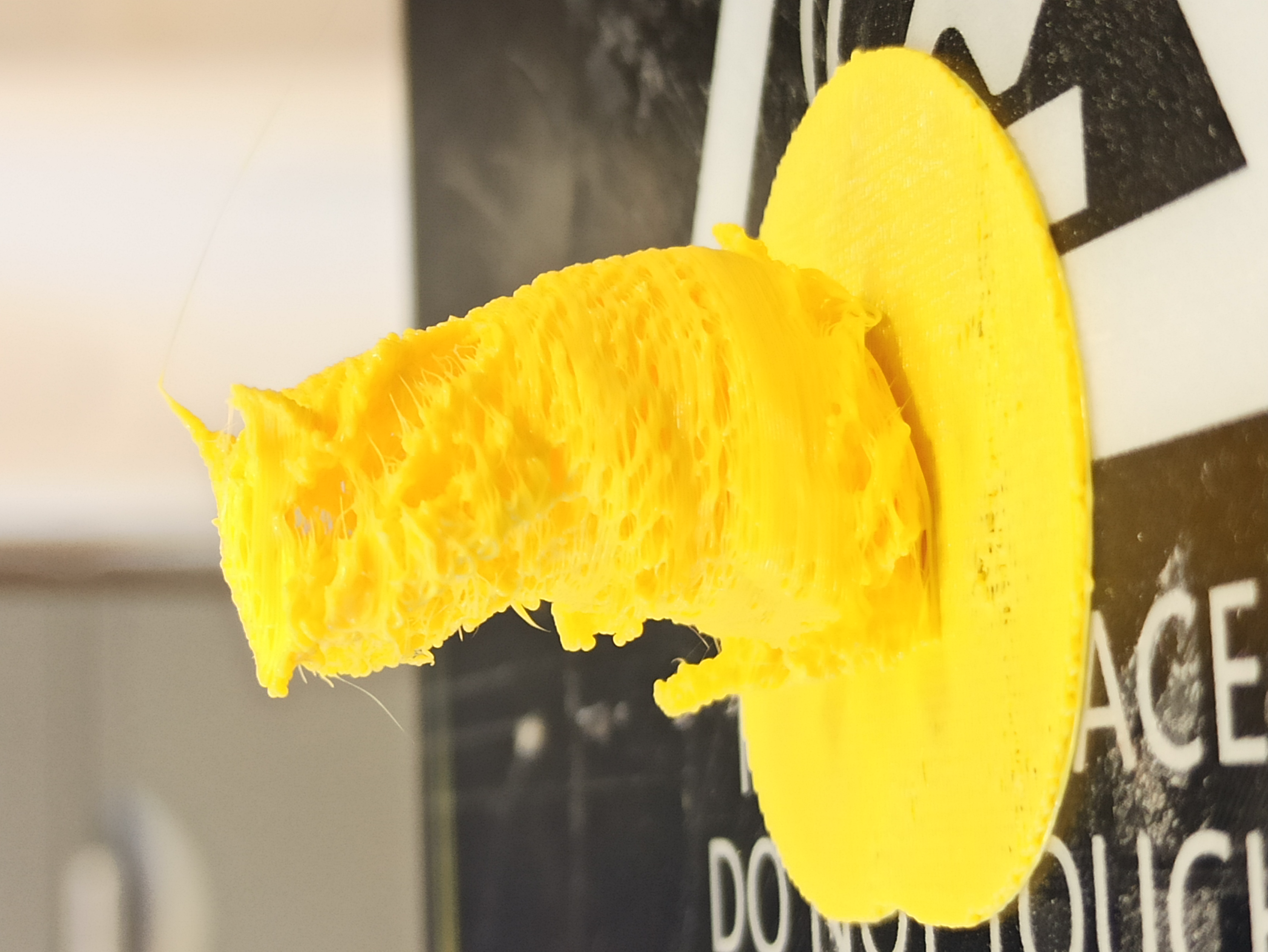

    Tras leer un poco y descargar el típico cubo de BQ os aporto el resultado
    Parte superior:
Nombre: IMG_20200520_192913.jpg
Visitas: 272
Tamaño: 2.44 MB

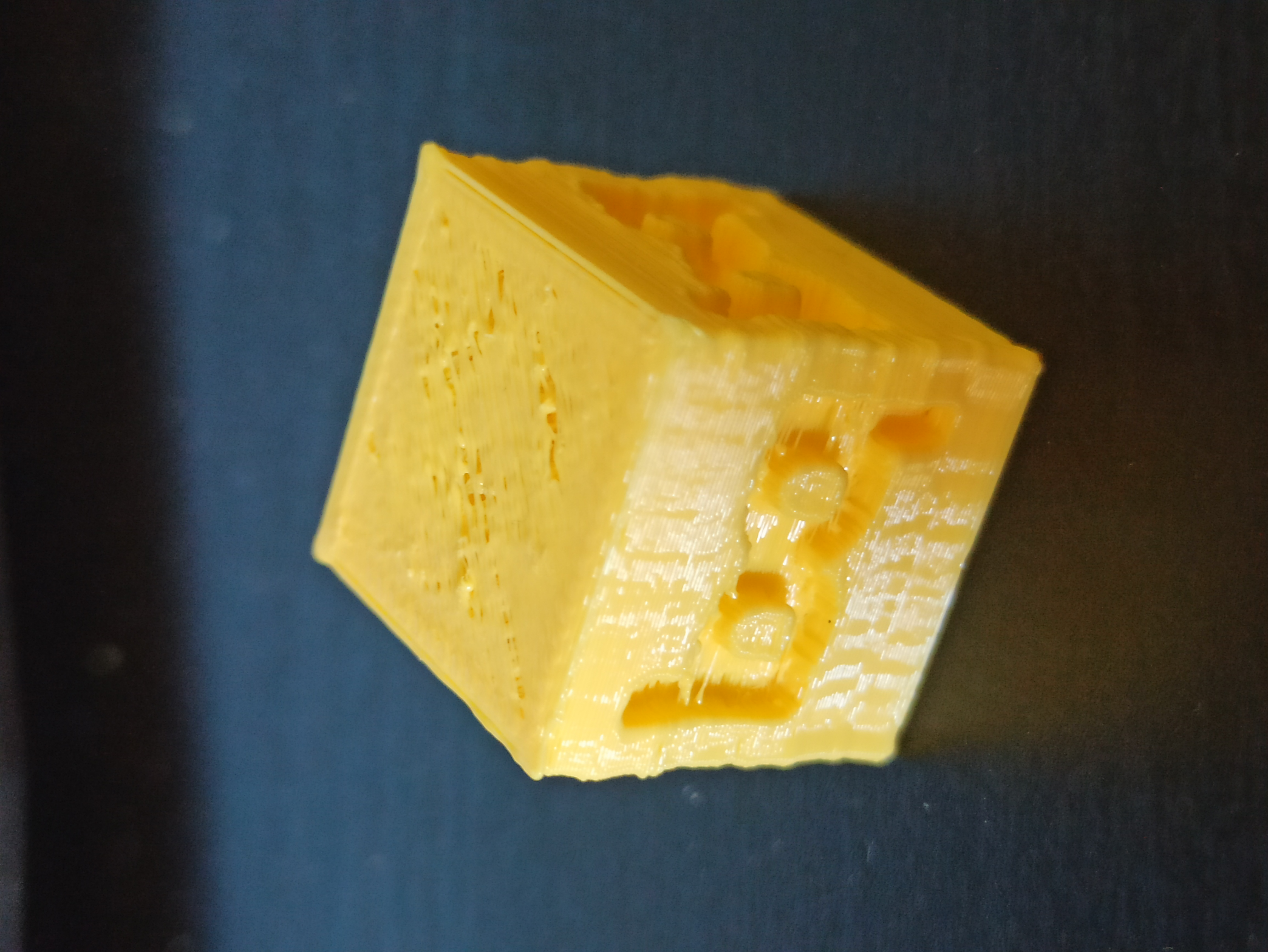

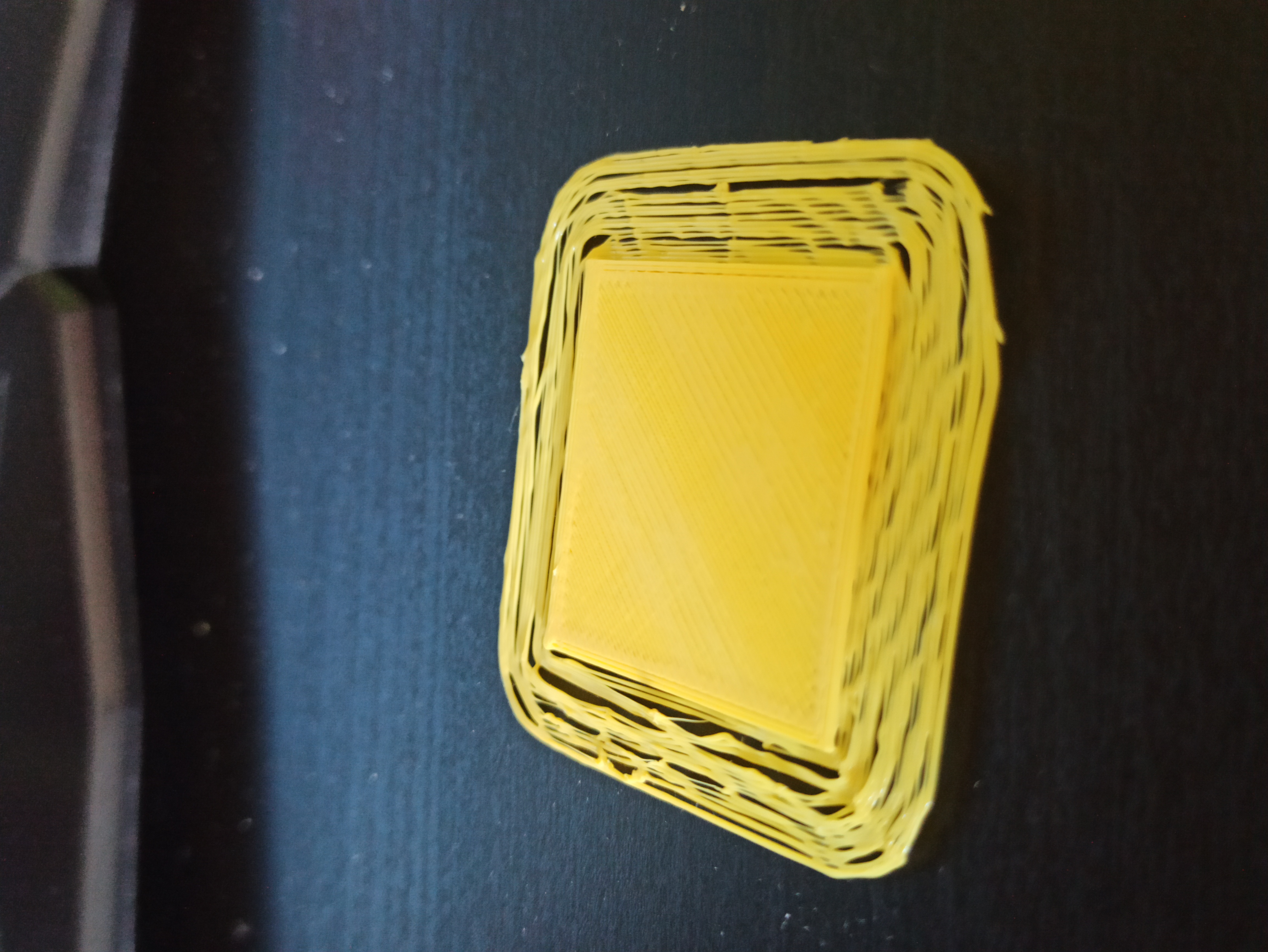

    Calibro todo de nuevo le coloco unas patitas de gomas para amortiguar vibraciones etc. Realizo una prueba de nuevo (0.2 de capa, 50 milímetros por segundo de velocidad y 150 milímetros por segundo vel viaje):

    A ver si alguien me puede decir porque no se imprime bien, las capas no llenan he leído que puede ser problema de la calibración pero la he realizado varias veces, ahora mismo estoy imprimiendo el barco típico a altura de capa de 0,2 milímetros, con un relleno del 10%, una velocidad del extrusor de 50 milímetros por segundo y una velocidad de impresión de viaje de 150 milímetros por segundo.
    Cuando termine os subo fotos, a ver si me podéis ayudar.

    Por las fotos, diría que tienes exceso de temperatura, y un problema de extrusión, bien por que estén mal calibrados los pasos del extrusor, o porque este no empuja bien el filamento, aunque viendo el cubo, parece que también tuviera algún problema con los ejes.
    Prueba imprimiendo a 30 milímetros por segundo y 200 grados de temperatura (si es PLA lo que estas imprimiendo) a ver si mejora.
    Gracias he desmontado el carro y efectivamente la garganta esta partida y el vinilo interior hace una separación con la boquilla del obstrusor formando una "cámara" donde se retiene el PLA derretido.
    Voy a cambiar todo el conjunto de calentador, boquilla y garganta a ver si mejora.
    Respecto al problema de los ejes. No tengo ni idea de que puede ocasionarlo, falta de tensado, o tal vez un poco de oscilación que tiene los ejes del eje Z?
    Gracias.

    Tiene pinta de que no está bien configurado en cura, el diámetro del filamento y medida de la boquilla del extrusor y por eso salen con esa calidad. Yo fue ajustar eso en cura y empezar a imprimir bien.
