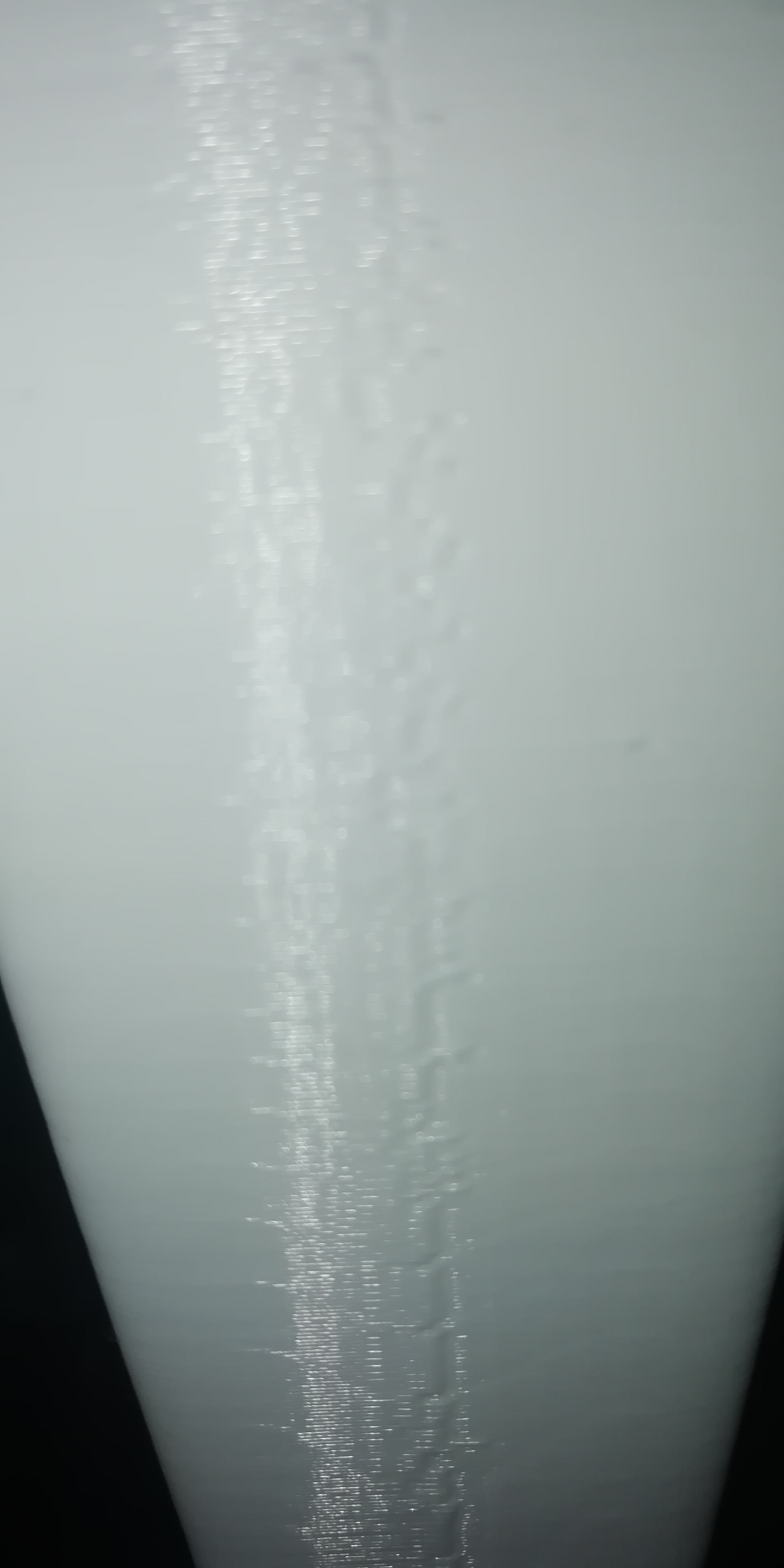

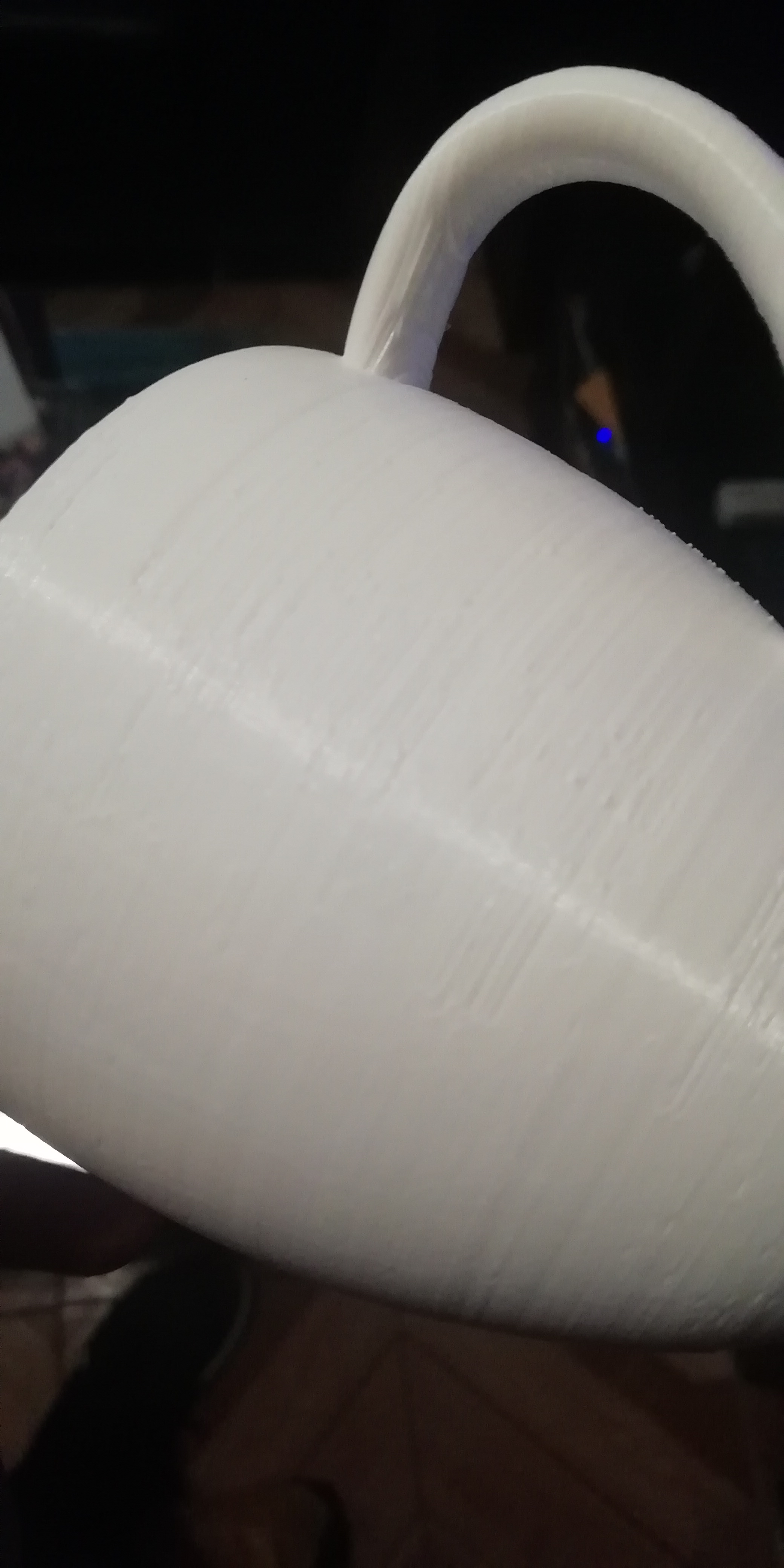

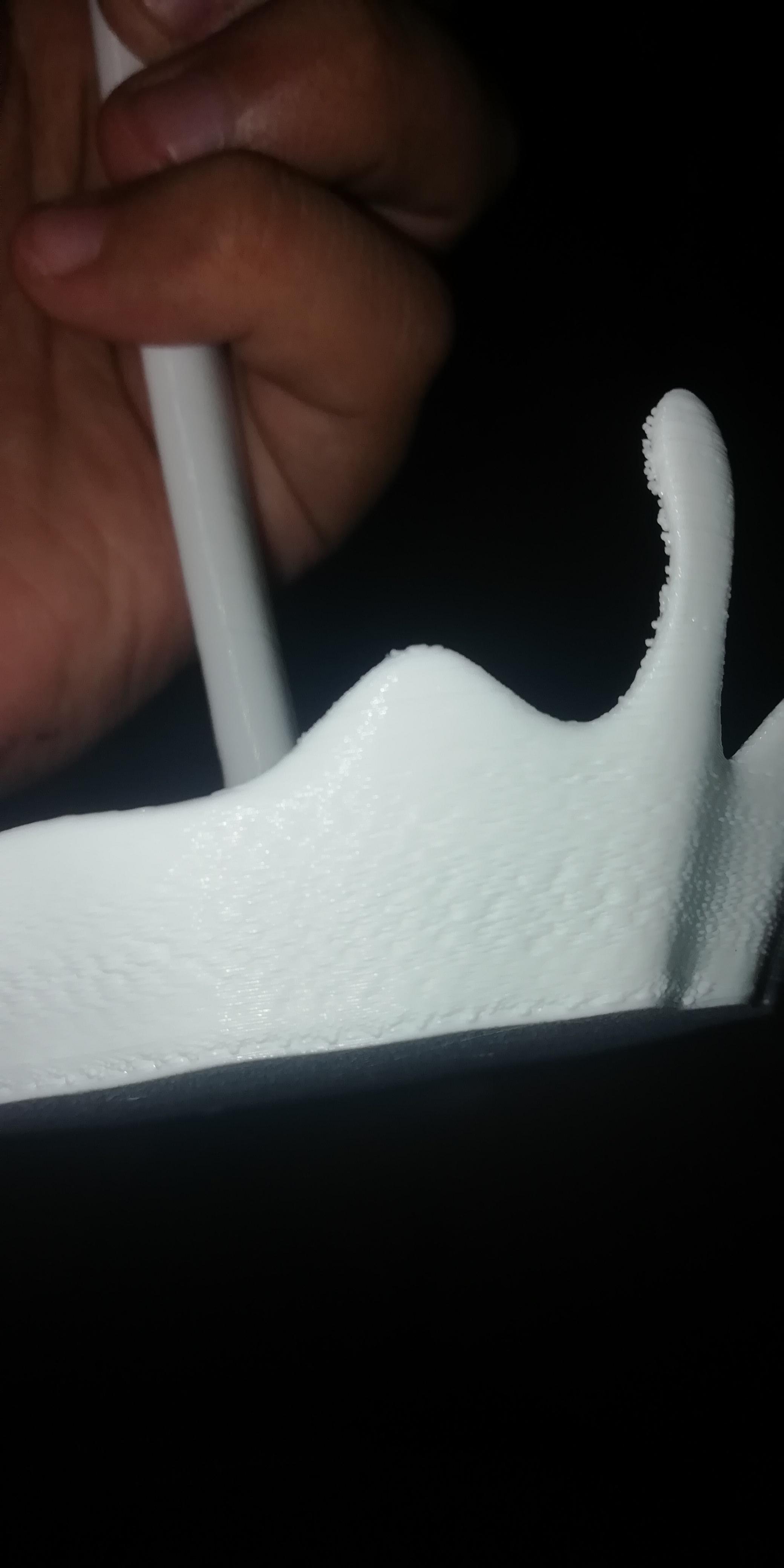

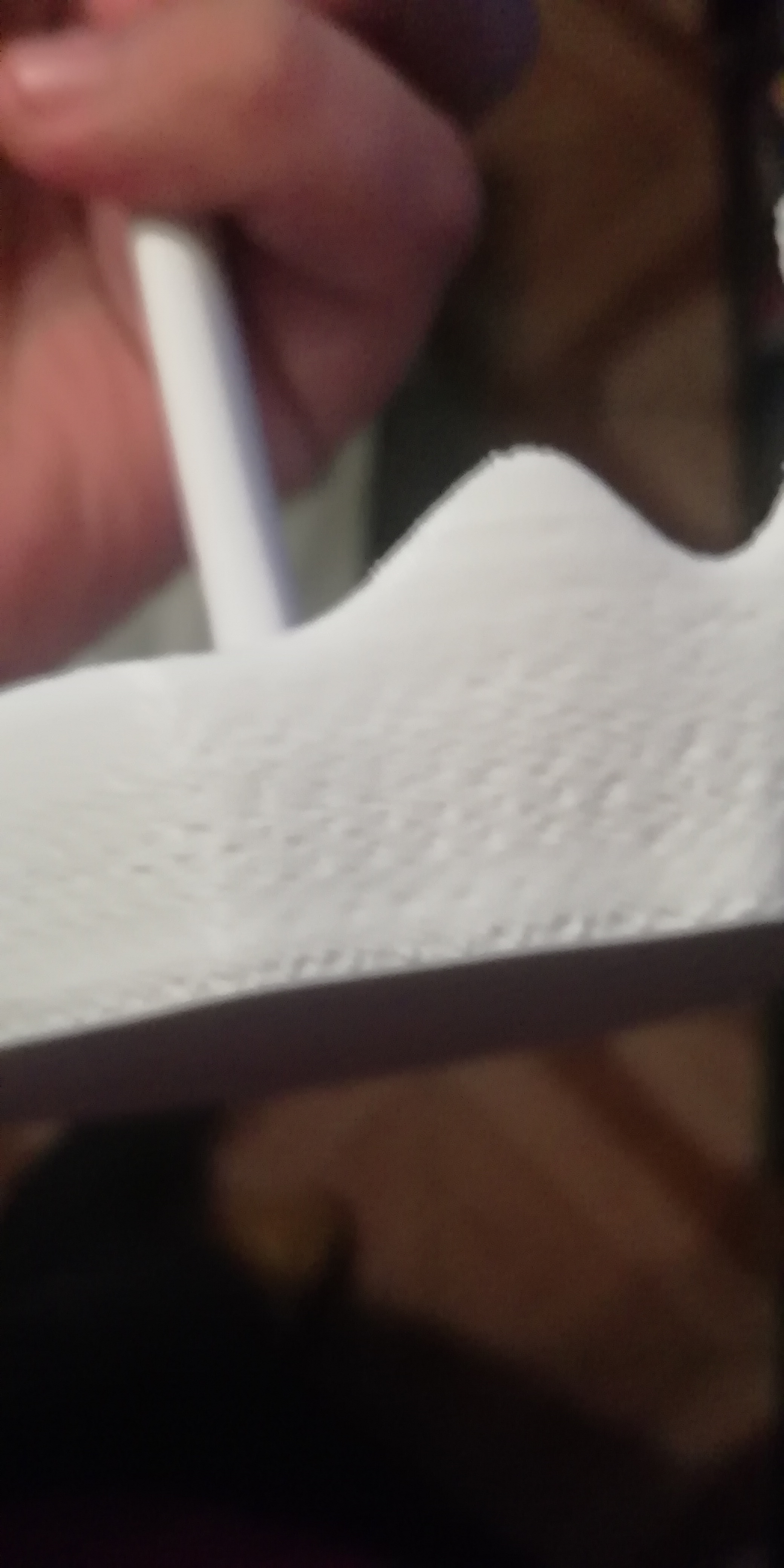

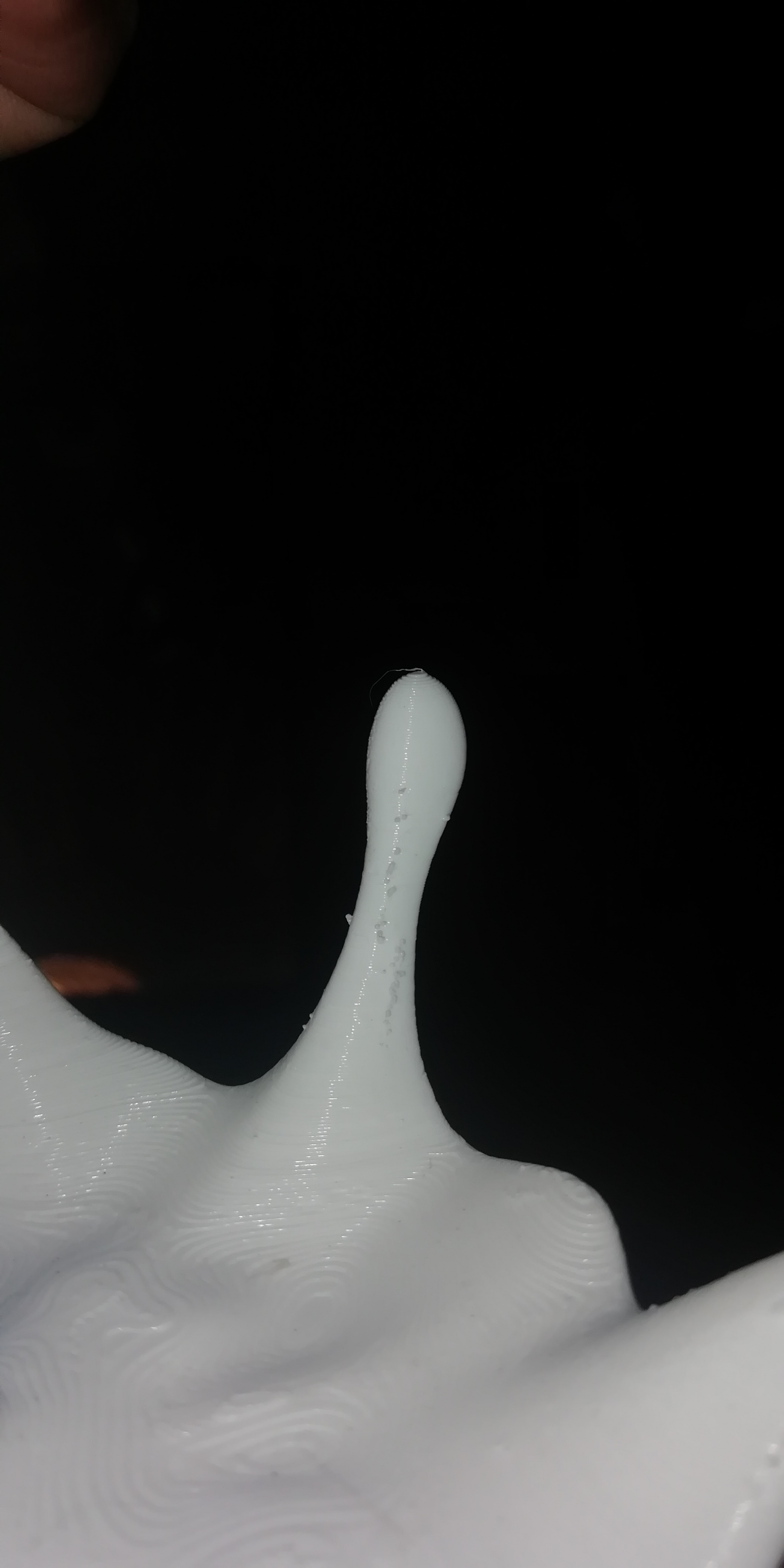

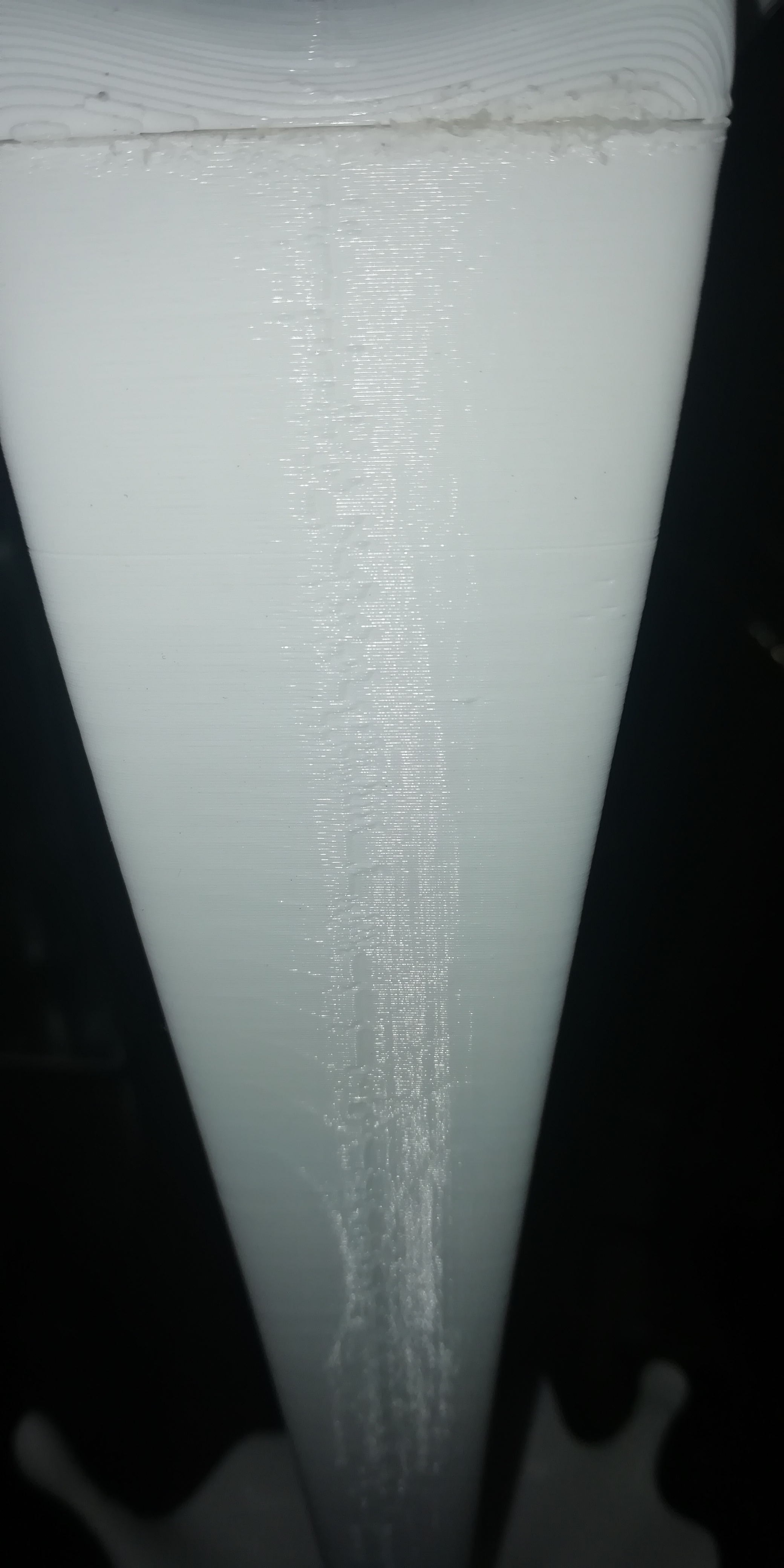

    Hola a todos!, espero me puedan ayudar ya que tengo un problema con mi Ender 3, la cosa va así:
    la llevo usando no más de 2 semanas es prácticamente nueva, tenía el extrusor bowden de serie e imprimia bien, las capas quedaban finas y muy bonitas, después decidí montar un extrusor directo (titan de tringle lab), y cuando me llego puse manos a la obra, imprimí el acoplador para él motor, lo monte de acuerdo al video de 3D MAKER ES(dado que es el mismo extrusor y la misma marca,además de él mismo motor, decidí poner los mismos pasos que en el video para ahorrar ese proceso), y por último calibré la cama, uso boquilla de 0.4mm y jamas he impreso a más de 2 de altura de capa, imprimí de nuevo un llavero y la calidad fue un poco peor comparado con el mismo llavero impreso con el extrusor de serie pero no me preocupo mucho así que no toque nada, ayer imprimí un adorno y la verdad que ahí note que algo iba mal pues quedan una especie de bolitas y huecos en la impresión y parece como si la hubieran cosido, la imprimi con pla y los sigs parámetros:
    velocidad 50 milímetros por segundo
    altura de capa 0.2 mm
    relleno 20-50%
    nozzle 210°
    cama 60°
    Por favor! quiero que las impresiones salgan lo más perfectas posibles! Muchas gracias por su apoyo.
    Miniaturas adjuntas Miniaturas adjuntas IMG_20190616_233109.jpg   IMG_20190616_233017.jpg   IMG_20190616_233131.jpg   IMG_20190616_233151.jpg
    40,691
    El cambio de extrusor podría haber afectado la configuración de la impresora, por lo que sería conveniente volver a calibrarla.
    Primero, asegúrese de que la cama esté nivelada y bien ajustada. A continuación, ajuste la distancia entre la boquilla y la cama para garantizar una buena adherencia en la primera capa.
    Luego, asegúrese de que el filamento esté alimentando correctamente. Si está extruyendo demasiado o muy poco, podría provocar problemas en la impresión. Ajuste la velocidad de alimentación y la tensión del filamento según sea necesario.
    También puede intentar reducir la velocidad de impresión y aumentar la temperatura del nozzle en incrementos de 5 grados para ver si eso mejora la calidad de impresión.
    Finalmente, también es posible que deba revisar la configuración de retracción en su software de impresión. Si la retracción no se configura correctamente, puede provocar problemas como bolitas y huecos en la impresión.
