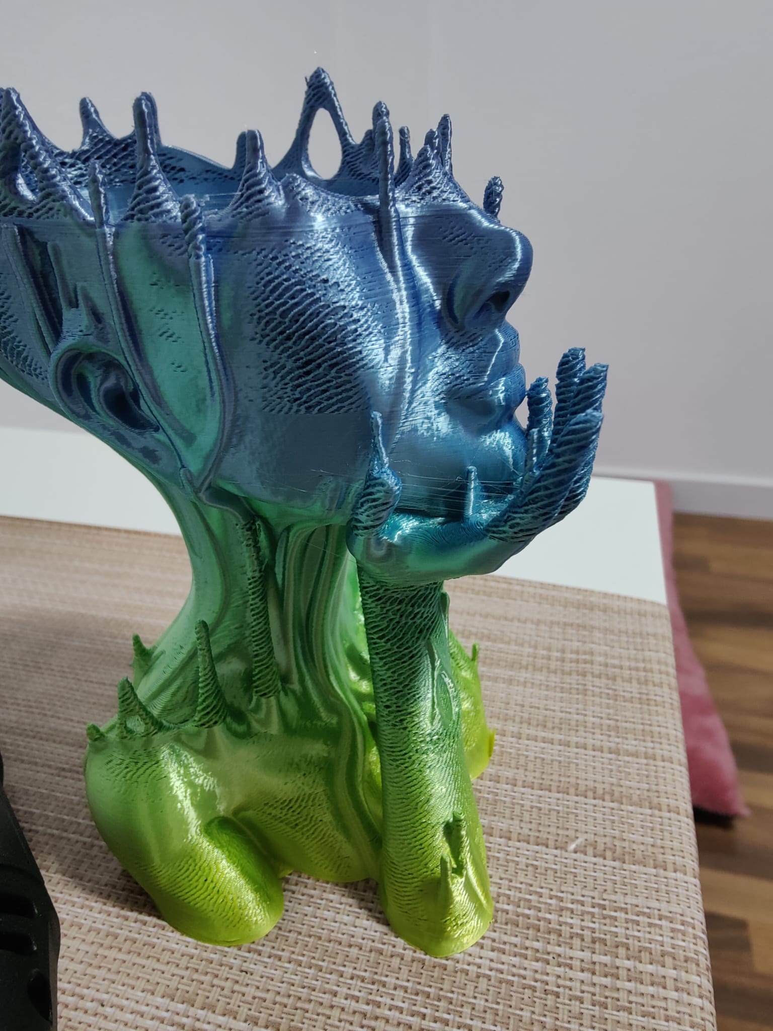

    Buenas, desde hace unos dias me estan saliendo como grietas en mis impresiones, soy bastante nuevo con mi impresora y no se como puedo solucionarlo, cualquier ayuda es bienvenida, adjunto foto donde se aprecia.
    Mi impresora es una Ender 5 pro y el filamento que uso creo que es indiferente, porque me ha pasado con varios.

    ¿Llamas grietas a esos grandes defectos que se observan en la imagen?

    Cita Iniciado por quadro Ver mensaje
    No sé si tiene algún nombre técnico. Como he dicho, llevo poco tiempo con la impresión 3D. ¿Alguna idea de por qué se produce y cómo corregirlo?

    Para mi una grieta es cuando se separan las capas, en tu caso es un fallo de impresión. ¿Has tocado muchos parámetros en el laminado? ¿Retracciones? ¿Te ha sucedido antes? ¿Te pasa en otros modelos?

    Me lleva sucediendo desde hace unas semanas, no he tocado ningún ajuste, normalmente solo cambio el relleno y si le añado o no soportes.

    Parece falta de flujo. ¿Qué laminador estás usando?

    Utilizo cura. ¿Le debería de añadir flujo entonces? Hay partes de la impresión que las hace bien.

    Puede ser por retracciones, por fallo en el extrusor, etc...

    ¿Qué objeto has imprimido? ¿Te has fijado si te lo hace al cambiar de capa?

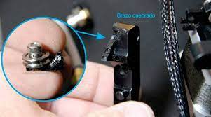

    Primero mira que la palanca del extrusor haga fuerza sobre el filamento.
    En ese modelo no se, pero en las Ender 3 es un fallo muy común, que se parta la palanca que hace fuerza con el muelle y al perder parte de la fuerza, no empuja bien el filamento.
    A veces solo se ve una pequeña grieta, pero es suficiente para que no tenga fuerza...

    Si no fuera eso, calienta el extrusor... sacas el filamento y mira si tiene marcas dentadas.
    Si tiene muchas marcas dentadas, es que el extrusor empuja bien el filamento, pero la boquilla puede tener un pequeños atasco, en uno de los laterales interiores... lo mejor es cambiar boquilla.

    Efectivamente puede ser de eso, sobre todo si no ha tocado/variado los parámetros de impresión.

    He impreso el calidragon, No es al cambiar de capa, porque a la misma altura de capa en una zona lo hace y en otra no.

    En cuanto a la boquilla, ¿cómo puedo saber si está obstruida? ¿Se puede limpiar en vez de cambiarla?
  28. #28
    22,345
    Cita Iniciado por PedroOtalora(Sectumbra) Ver mensaje
    Suelo imprimir con una temperatura de 205/210. La temperatura no varía durante la impresión. He restablecido los ajustes de Cura y he probado con algunos recomendados para mi modelo de impresora.
    La boquilla a veces se queda dentro de la abertura un poco de filamento requemado y pegado a la pared, no se puede ver, pero cambiar una boquilla vale menos de 1 euro; yo tengo 20 o 30 a parte que las hay de varios tamaños, lo normal es la de 0,4 pero hay quien trabaja con la 0,6
    Limpiarla es un lío bastante grande y nunca sabes si ha quedado bien.
    Y cambiar el hotend también sale barato y tienes la pieza nueva... eso sí, hay que hacerlo con cuidado de no dejar separación entre la boquilla y el tubo teflón, que eso puede hacer que se desparrame el filamento por esa micro apertura.
  29. #29
    Feb 2005
    922
    Una curiosidad, ¿para qué quieres tantas boquillas? ¿Son de calidad y de acero? Porque las buenas no se consiguen por 1 euro.
  30. #30
    Aug 2023
    14
    ¿Dónde compras las boquillas? Me he dado cuenta de que las grietas que aparecen surgen más en las paredes planas, y los lugares redondeados los hace bien.
  31. #31
    22,345
    Las compro en China (Aliexpress) y por 60 céntimos el nozzle.
    Y si quieres el kit completo con llave y agujas, por un poquito menos de un euro la pieza.
    Enlace
    Y las tengo por que he llegado a la conclusión que sale más barato y es más rápido el poner una nueva que intentar limpiar una vieja...
  32. #32
    Feb 2005
    922
    Mi opinión es que huyas de las boquillas de latón. Una buena boquilla dura muchísimo. Es mejor tener pocas y buenas que muchas y malas. Cómprate unas de acero endurecido.
  33. #33
    22,345
    No dudo que una buena boquilla dure mucho más, pero éstas también duran. El problema fue al principio, que siempre te equivocas al ponerla mal, con una pequeñísima separación con el teflón y se te ensucia todo el hotend entero. En vez de limpiar la boquilla por fuera, pues puse una nueva, y como esa, varios errores más como cambiar a filamento flexible o también por una mala calibración que roce con la cama metálica, etc. O cambiarla simplemente por creer que el error es de la boquilla, cuando el error es del extrusor o de las retracciones, etc.
  34. #34
    Feb 2005
    922
    Es que la boquilla de acero no se gasta al tocar con la cama.
  35. #35
    22,345
  36. #36
    Feb 2005
    922
    Ya puestos, mejor un boquilla de RUBÍ de unos 60 o 90 euros...
    No, hombre, tampoco se trata de eso. Siempre se busca tener la mejor relación calidad/precio, y las de acero endurecido son lo mejor. Por pocos euros las tienes, y en vez de tener 20 o 30, tienes 4 de buena calidad. Y repito, con 1 te llega, ya que no vas a estropear la boquilla.
    Última edición por quadro; 17-08-2023 a las 15:08
