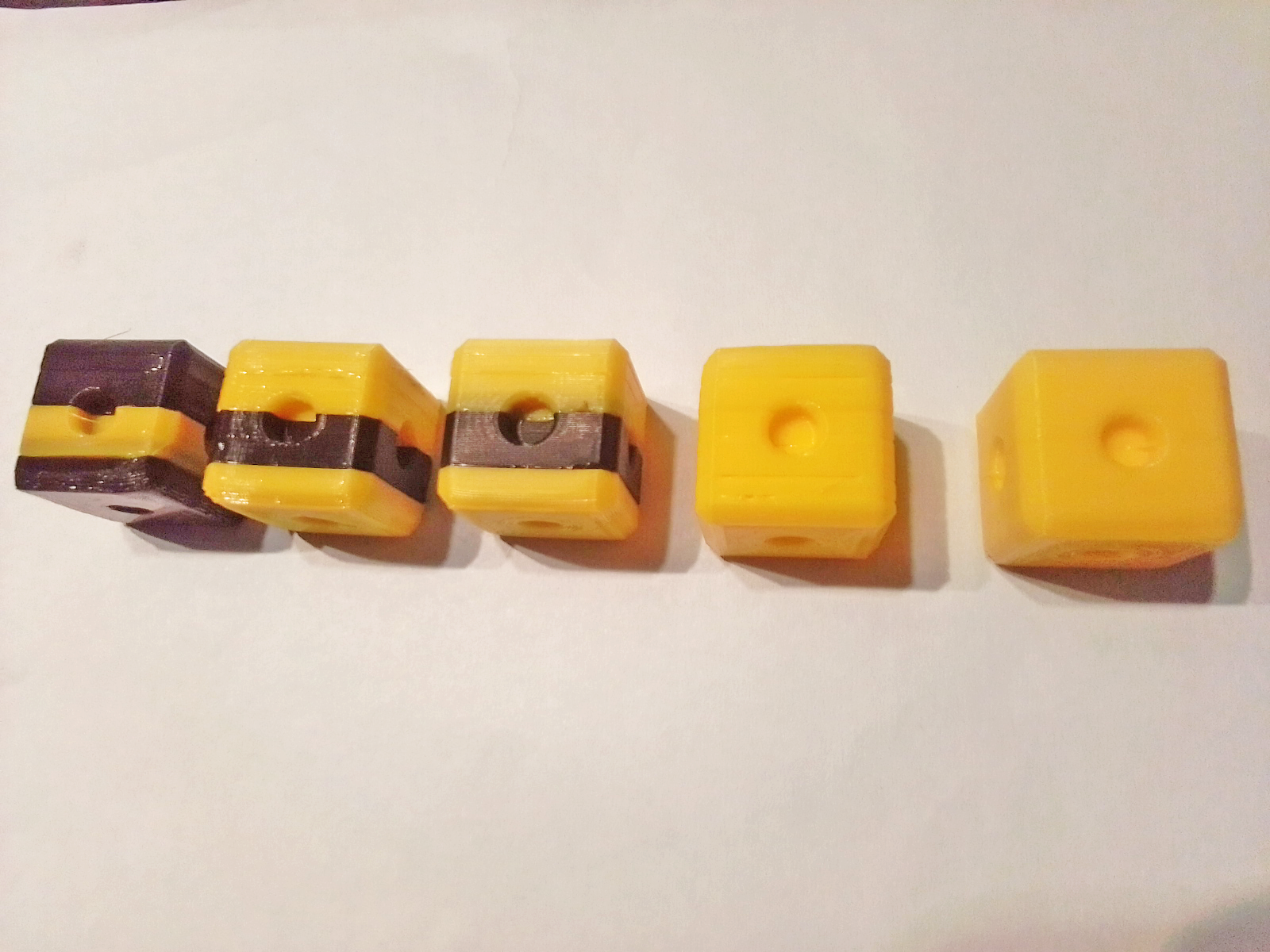

    Buenas a todos , hace mas de dos semanas que estoy con un problema que no estaría pudiendo solucionar , hice todas las pruebas posibles , cambie la boquilla , hice los test de pasos en todos los ejes y el extrusor , pero el problema sigue. Al imprimir una pieza y cambiar el color ya sea desde el gcode con pause at height o colocando pausa desde la misma impresora , al volver al punto la capa exterior queda vacía , noto también que a veces hace como una burbuja cuando corre el filamento con un pequeño chasquido , cambie también el tubo de teflón pero ningún avance.

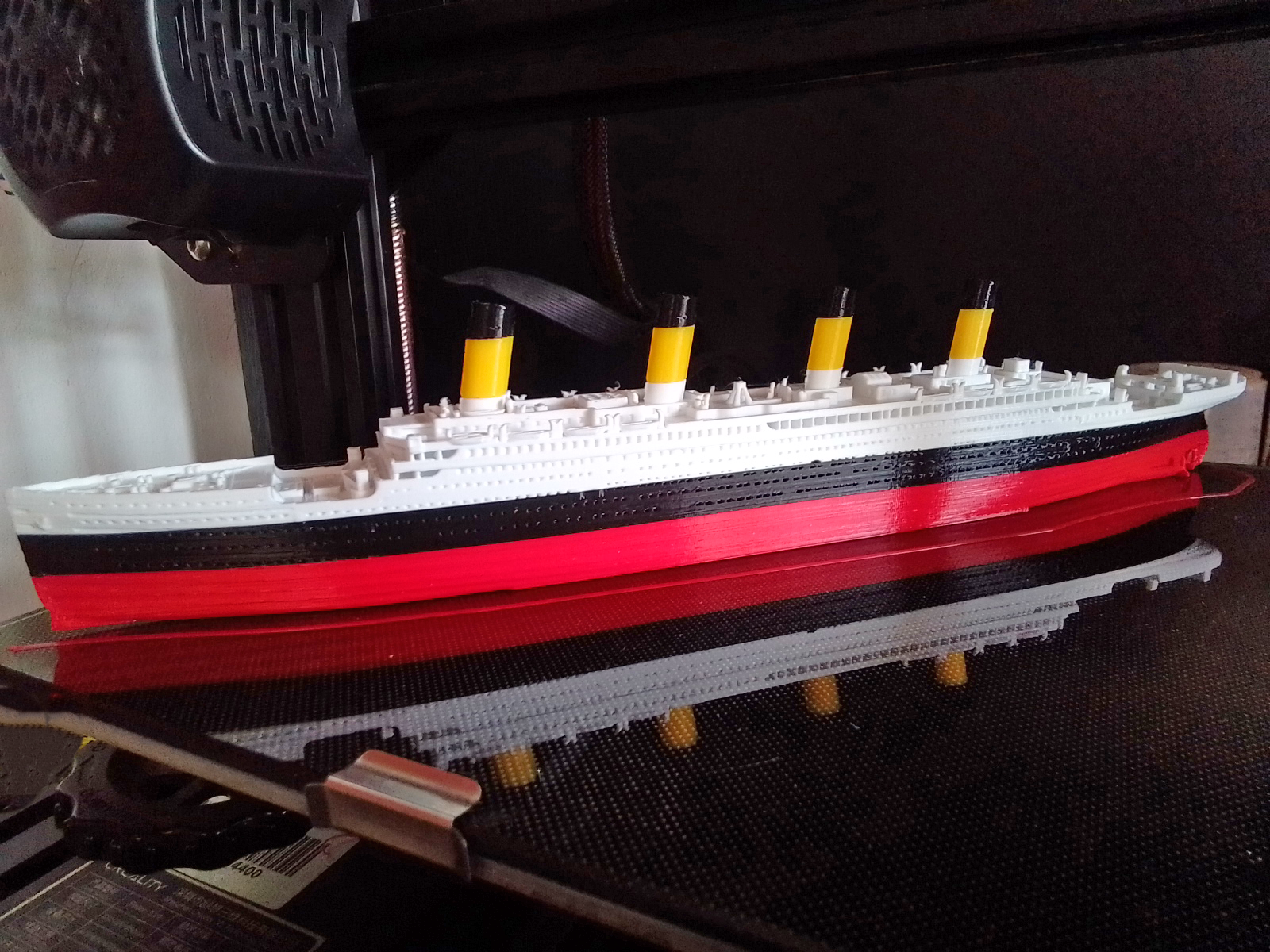

    Lo que me parece raro es que de la nada misma empiece a tener ese problema , cuando siempre hice impresiones en varios colores , el problema encima persiste al pausar , independientemente de si cambio de rollo , si se toca PAUSA va el carrete hasta el punto izquierdo frontal vuelve y ya no agarra la pieza como debería , todo apunta o al eje Z pero me resulta extraño como extruye el filamento , en cuanto a pasos lo configure pero el hilo corre y de la nada empieza ese burbujeo y se corta , al agarrar la pieza tarda en lograr esa consistencia aunque el hotend este a la temperatura que debe , yo nose si estoy dándole mas tensión de la cuenta al extrusor en la parte de la manivela y el resorte , es lo único que no toque mas allá de arreglar el tema de los pasos , hoy mismo lo voy a desarmar , debajo cuelgo una foto de las impresiones que podía lograr antes sin problemas
