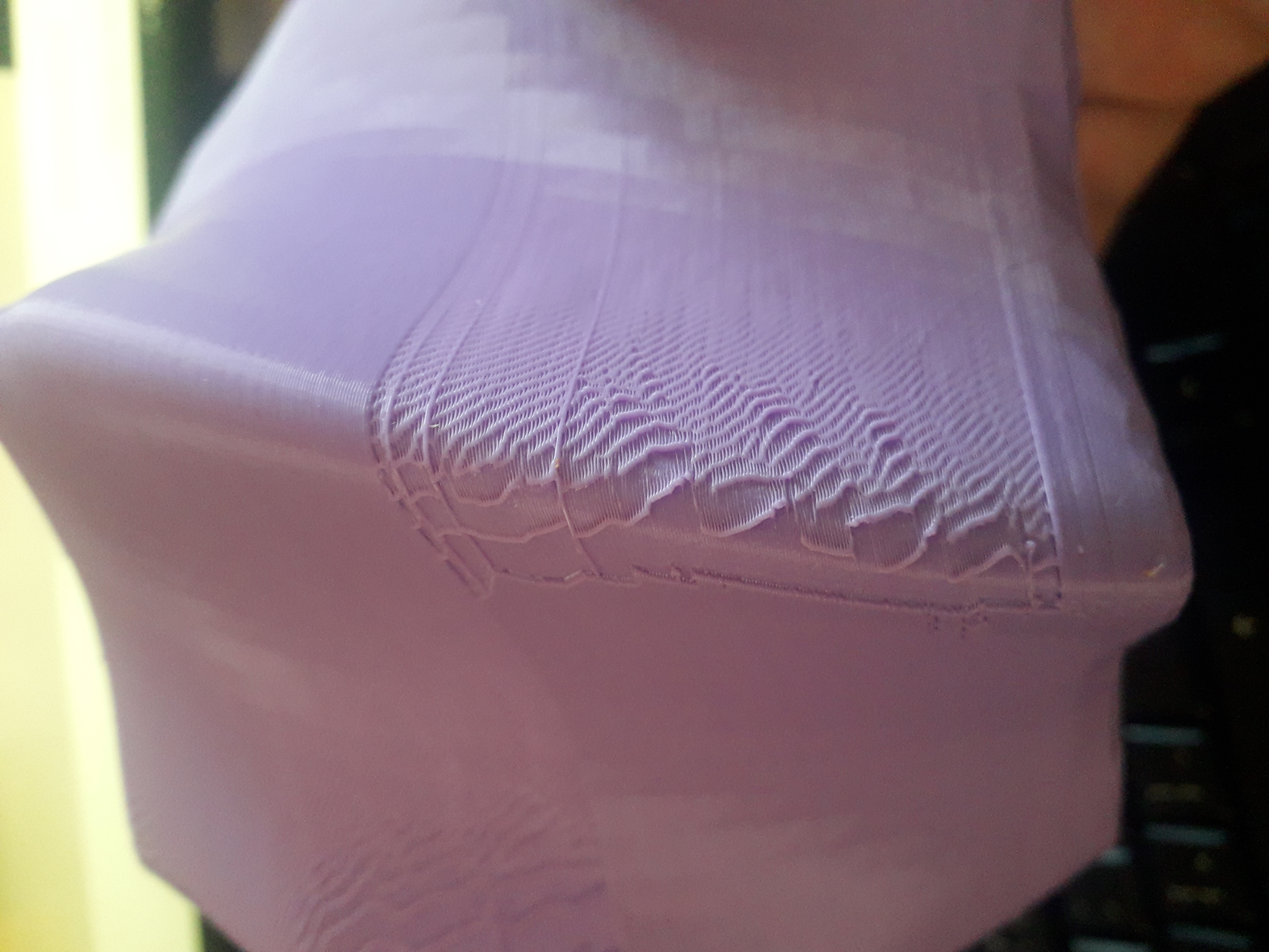

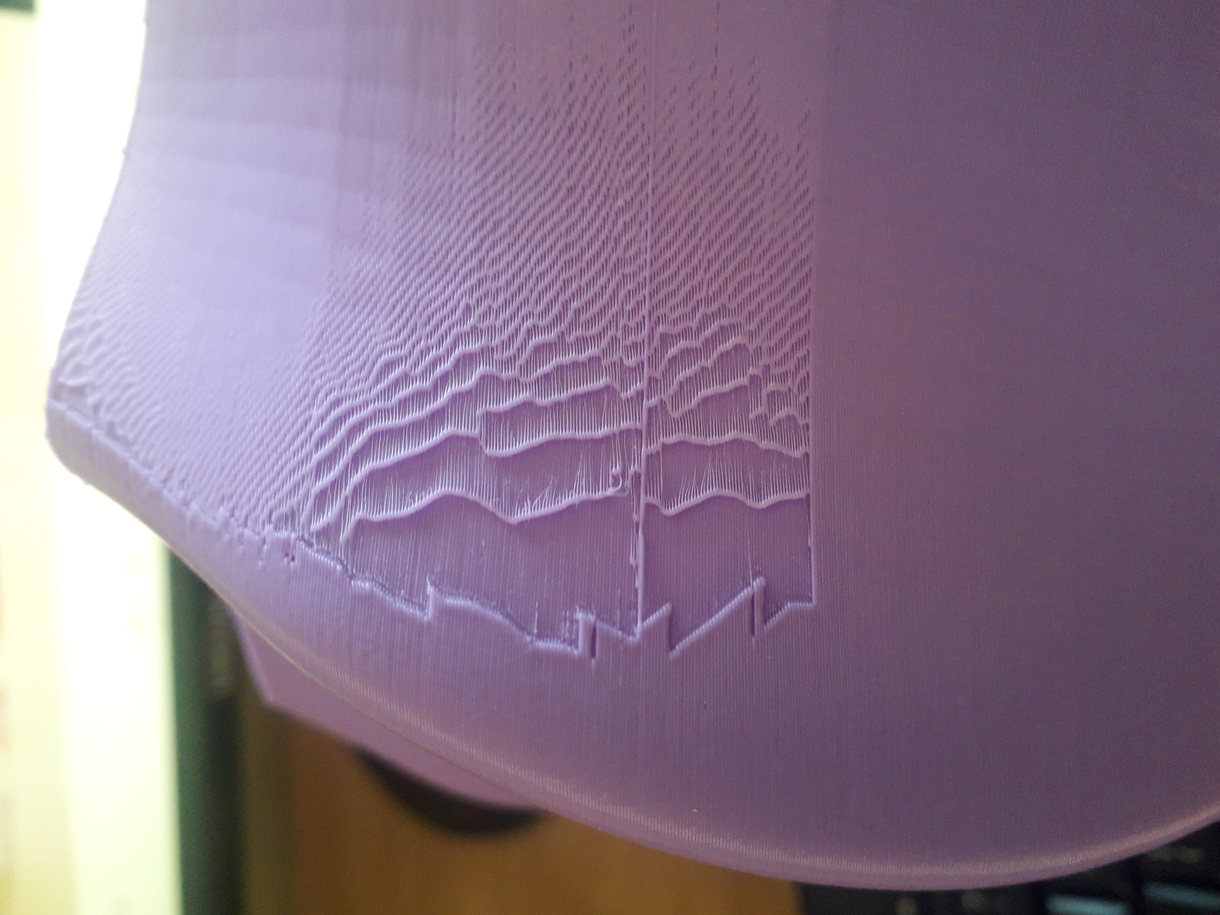

    Hola comunidad, soy bastante nuevo en el mundo de la impresión 3D y hace poco inicié un proyecto para una serie de maceteros modelados de forma paramétrica. A la hora de hacer las primeras impresiones me encuentro con ciertas aberraciones (desconozco el nombre técnico) en la impresión.

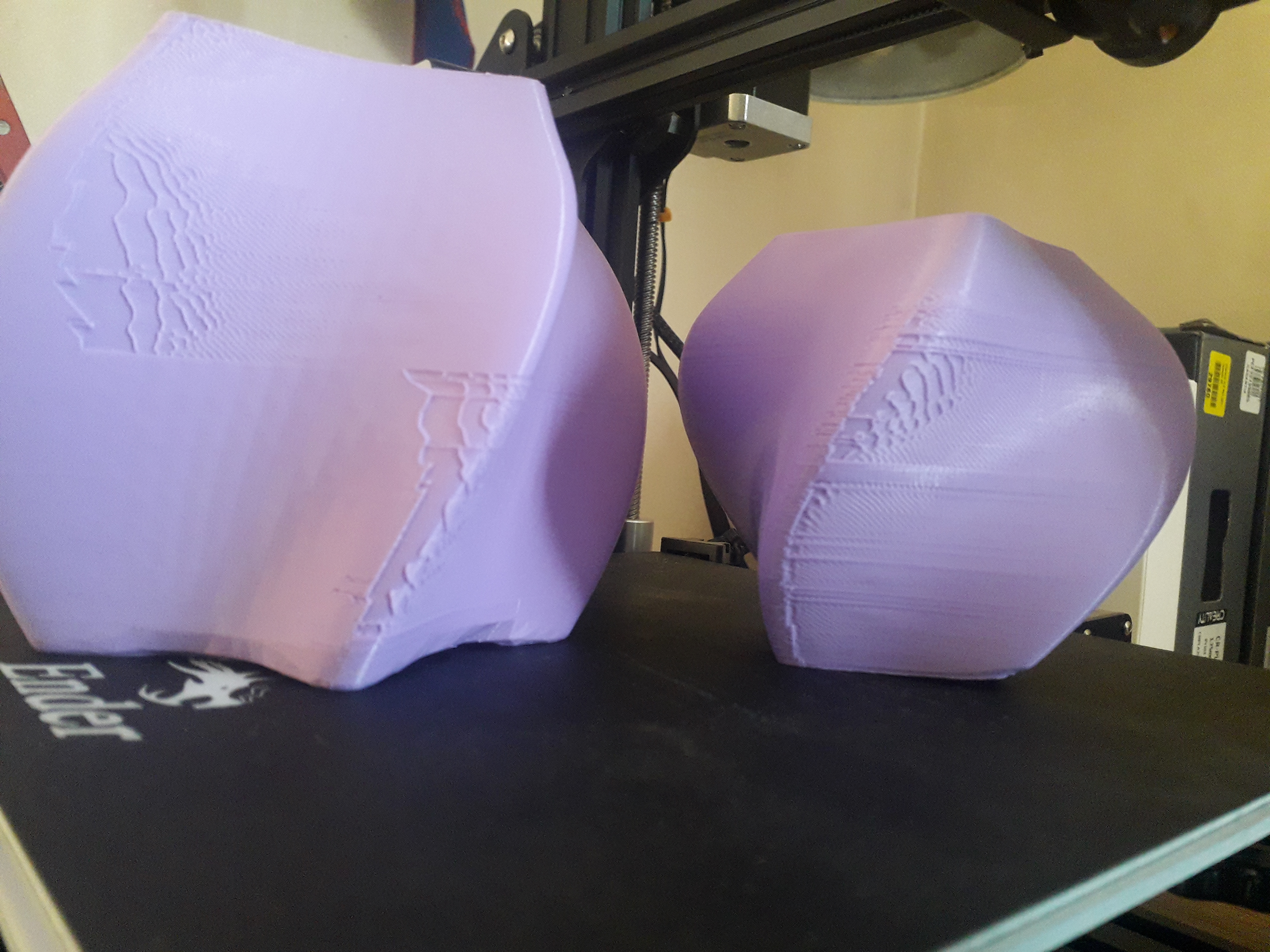

    Como se ve en las imágenes, entiendo que no son geometrías excesivamente complejas y en ciertos sectores (en la mayoría del modelo) la impresora los resuelve bastante bien, sin embargo en esas dos zonas se generan esas aberraciones. Me da la impresión de que la impresora o el Cura, no lee la capa exterior en esos sectores.
    Algunos detalles del perfil de impresión.
    La impresora es una Ender 3
    El perfil de impresión:
    LA
    Altura de capa 0.16 milímetros.
    Pared 1.2 milímetros.
    Temperatura: 200 grados.
    Velocidad: 50 milímetros/s.
    Si pueden darme algún consejo o alguna solución a este problema se los agradecería mucho.

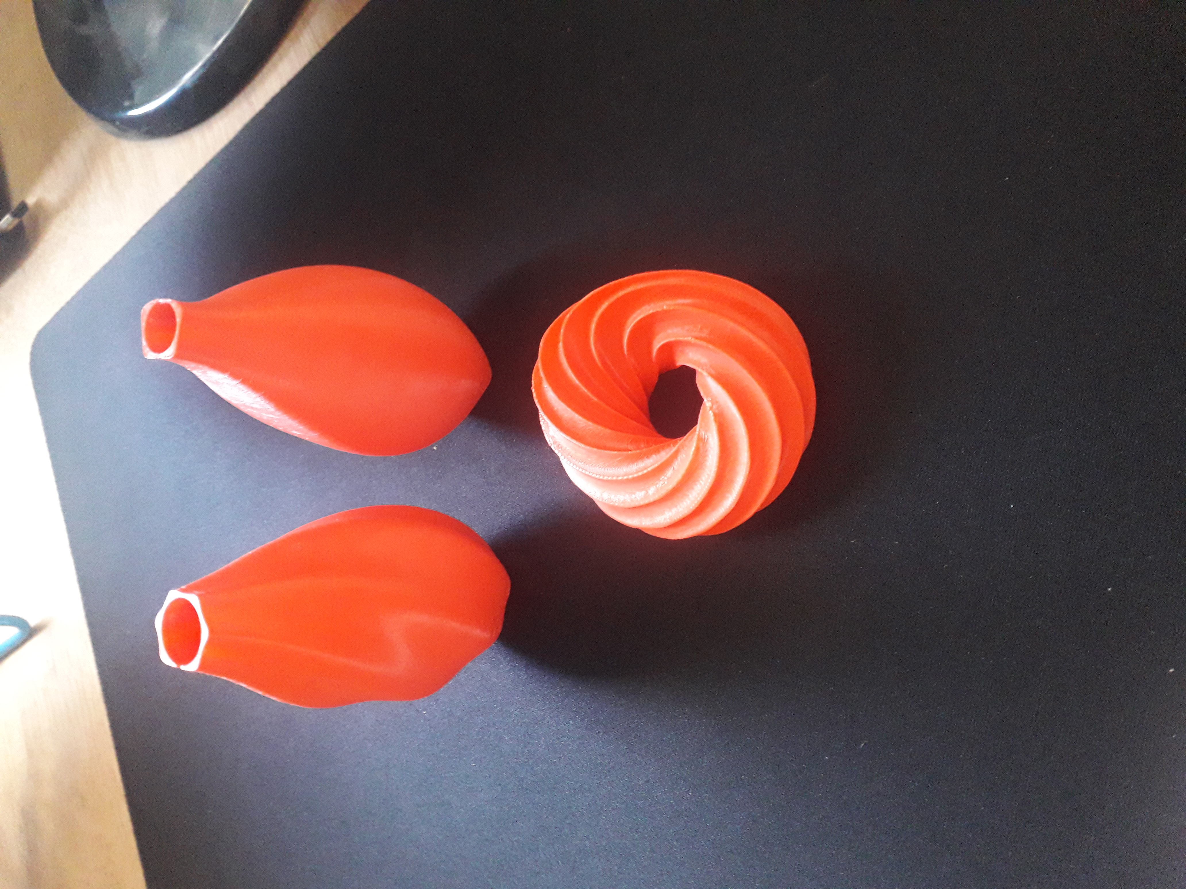

    Como dato, anteriormente hice otras impresiones con geometrías similares y no me han presentado complicaciones.

    Mira la tensión de las correas, de todos modos, no había visto ese tipo de defectos nunca.

    Desactiva las retracciones al cambiar de capa, o incluso las retracciones en general y prueba, porque da la sensación de que cada vez que sube a la siguiente capa tiene un perdida de flujo, si así se soluciona ya sabes que solo es cuestión de ajustar retracciones.
