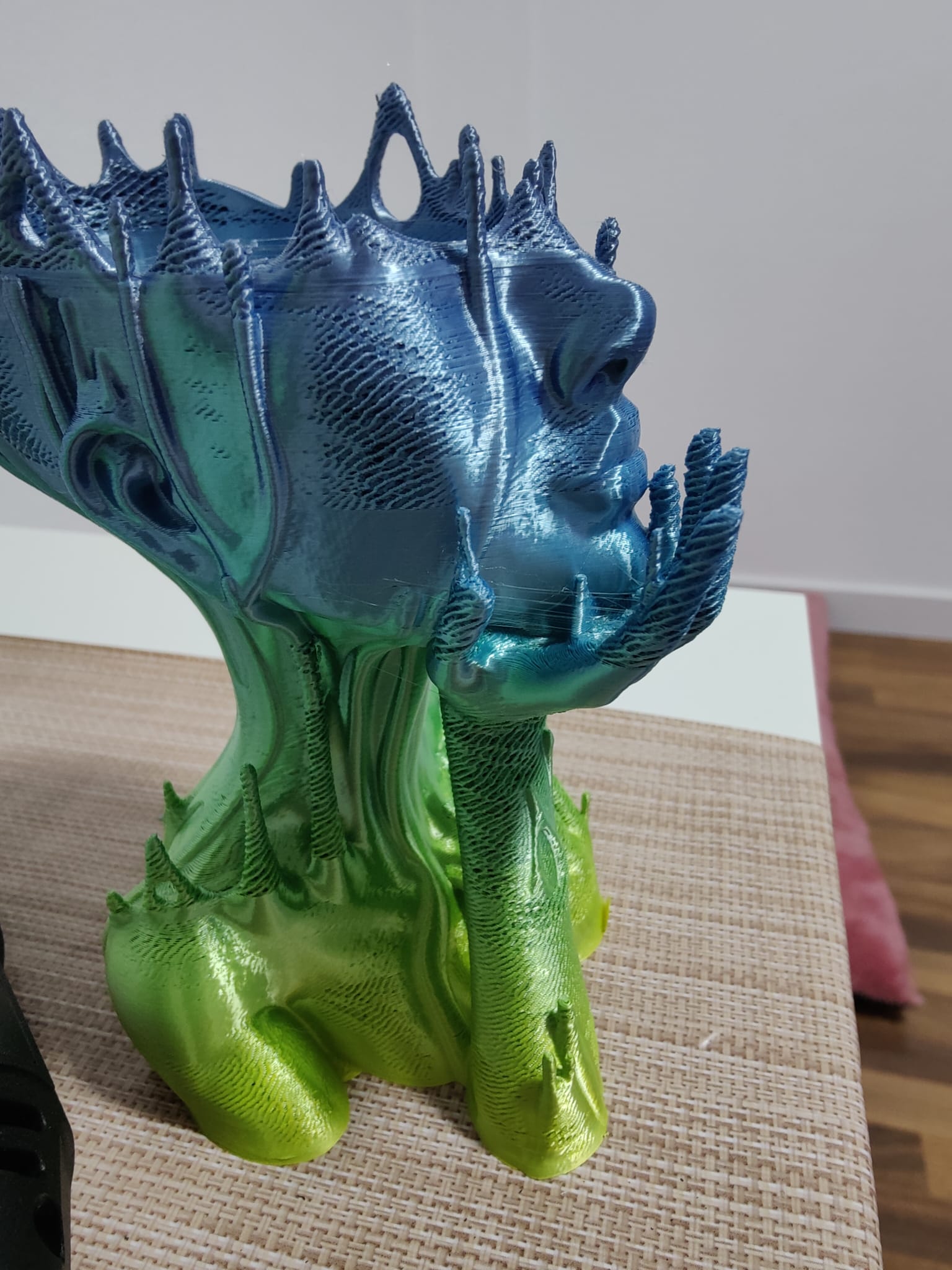

    Buenas, desde hace unos dias me estan saliendo como grietas en mis impresiones, soy bastante nuevo con mi impresora y no se como puedo solucionarlo, cualquier ayuda es bienvenida, adjunto foto donde se aprecia.
    Mi impresora es una Ender 5 pro y el filamento que uso creo que es indiferente, porque me ha pasado con varios.

    Tengo la temperatura a 210º El relleno lo aumente y la velocidad no es porque independientemente de la velocidad que le ponga aparecen grietas

    ¿Llamas grietas a esos grandes defectos que se observan en la imagen?
    No sé si tiene algún nombre técnico. Como he dicho, llevo poco tiempo con la impresión 3D. ¿Alguna idea de por qué se produce y cómo corregirlo?

    Para mi una grieta es cuando se separan las capas, en tu caso es un fallo de impresión. ¿Has tocado muchos parámetros en el laminado? ¿Retracciones? ¿Te ha sucedido antes? ¿Te pasa en otros modelos?

    Me lleva sucediendo desde hace unas semanas, no he tocado ningún ajuste, normalmente solo cambio el relleno y si le añado o no soportes.

    Parece falta de flujo. ¿Qué laminador estás usando?

    Utilizo cura. ¿Le debería de añadir flujo entonces? Hay partes de la impresión que las hace bien.

    Puede ser por retracciones, por fallo en el extrusor, etc...
