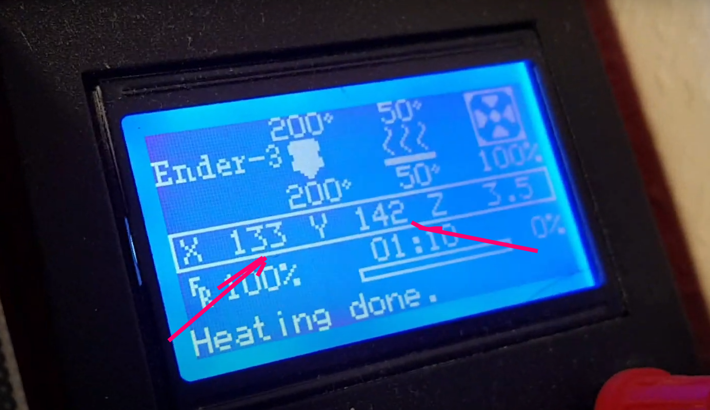

    ¿Te refieres a que salga la lista entera del GCODE? No creo que eso se pueda hacer..... lo único que sale es la línea que está imprimiendo, no todo el gcode.

    En la tarjeta que vino con la impresora venían 2 códigos G-Code y se ve la figura de cómo va a quedar en la pantalla de la Ender. ¿Es esto lo que yo quiero con los códigos G-Code que guardo, pero no se ven?
    Vale....
    No sé ese modelo, pero mira el vídeo que supongo que cambiando el tipo de impresora te puede servir.
    De todas formas supongo que tiene que ver el tipo de pantalla que tengas, a lo mejor no sirve para todos los modelos.

    3dpoder, de esa manera no me ha servido, lo guardaba y no se ve.
    Soliman, muchas gracias por tu video, el segundo actualizado me ha servido. Desde la pantalla de la Ender, ya puedo ver la figura. Antes, a veces metía muchos gcodes y solo viendo el nombre ponía el que no quería. Ahora, viendo la imagen es mucho más fácil.
