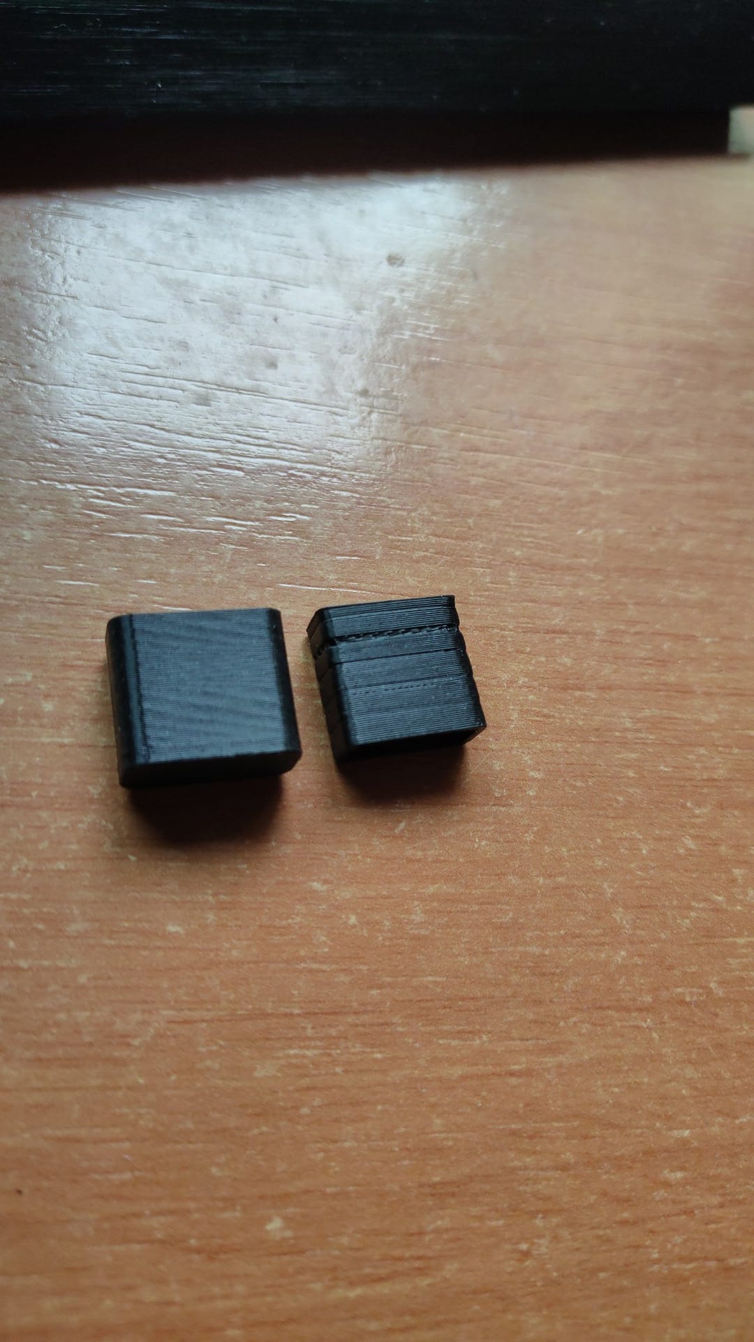

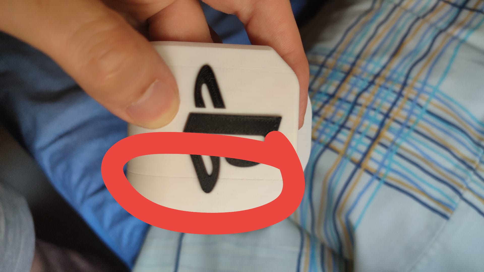

    Buenas. En primer lugar presentarme, me llamo José, soy nuevo en el foro y llevo poco tiempo en el tema de las impresiones 3d; desde las pasadas navidades donde me regalaron una Ender 3.
    El caso es que desde hace un par de meses aproximadamente me están dando problemas todas las impresiones. Todo empezó con un soporte para un mando que imprimí con un PLA HD sunlu recién comprado, me salió con grietas entre las capas, como si no adhirieran las capas entre si (creo que es delaminado).
Nombre: WhatsApp Image 2021-06-27 at 18.12.00.jpeg
Visitas: 335
Tamaño: 128.3 KB
    Esto lo achaqué al filamento nuevo, el cual devolví, porque soportes similares había hecho muchos y todos me habían salido perfectos.

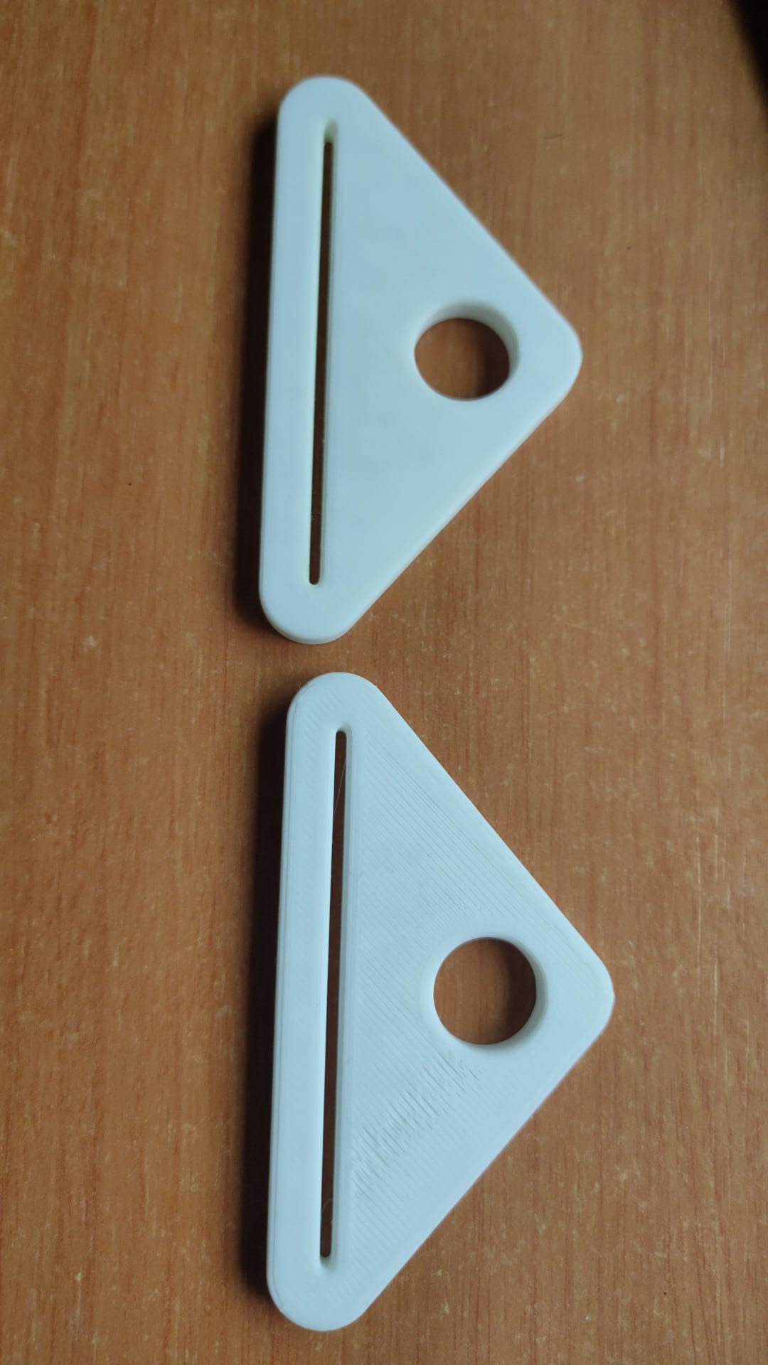

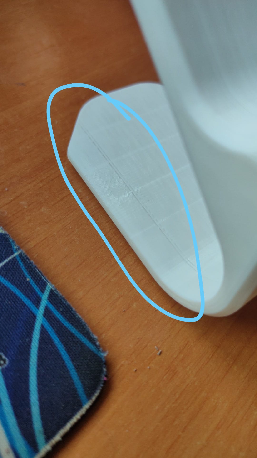

    El caso es que después de eso las diferentes piezas que he hecho con mis filamentos viejos también me han dado problemas:

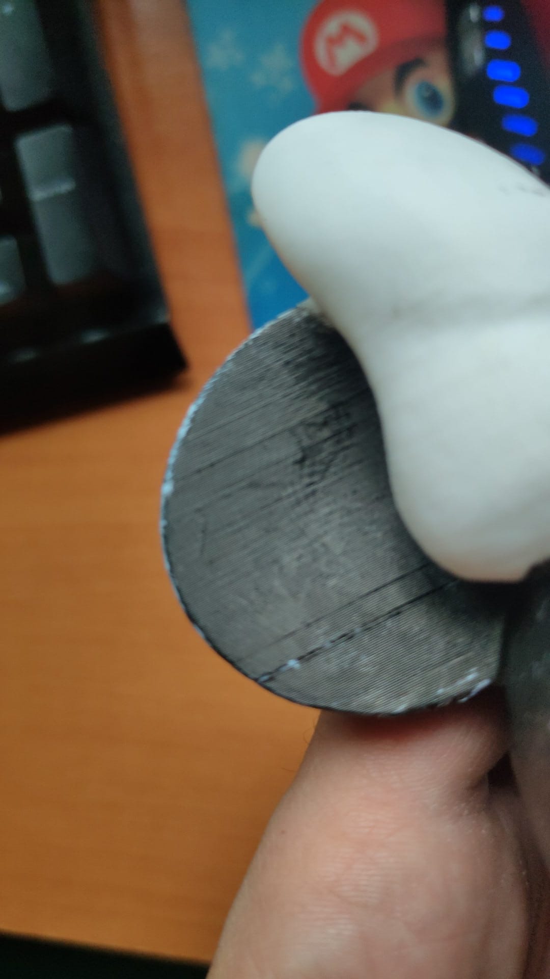

    Incluso pensé que podría ser de algún parámetro de cura pero repetí el otro dia esta pieza con los mismos parámetros que hace meses y el mismo filamento y tampoco me quedó bien. Aquí os adjunto varias fotos, a la izquierda la pieza hecha hace meses y a la derecha la realizada recientemente.

    Los filamentos llevan varios meses abiertos aunque los guardo en un plástico y con la bolsita de sílice para absorber humedad. También compré hace poco la caja de secado de Sunlu y los puse a secar tres horas pero sin mejoras aparentes; bueno antes a veces hacía la impresora "clack clack" que se supone que es si el filamento ha cogido algo de humedad pero ahora no hace ningún ruido.
    ¿Qué pensáis que puede ser, cosa de los filamentos al llevar ya unos meses abiertos? ¿Cambio algún parámetro en CURA?

    Empieza por el principio, o sea, revisa que la impresora esté en una superficie plana y que no se mueva. Que tenga los tornillos bien apretados.
    Mira las correas, las correas deben estar tensas (sin pasarse). Una correa floja te puede dar ese problema.
    También es importante nivelar bien la cama con el extrusor, o sea, hacer la prueba del papel, donde después de hacer un HOME, debes de pasar un papel entre la boquilla y la cama y debe pasar rozando pero sin engancharse. En las cuatro esquinas y en el centro.
    Te dejo un enlace donde explica errores comunes, en tu caso creo que es el de "Desplazamiento de capas" o el de "Desajustes en la impresión" que lo normal sea lo de las correas.
    https://www.leon-3d.es/guia-de-resol...as/#solucion13

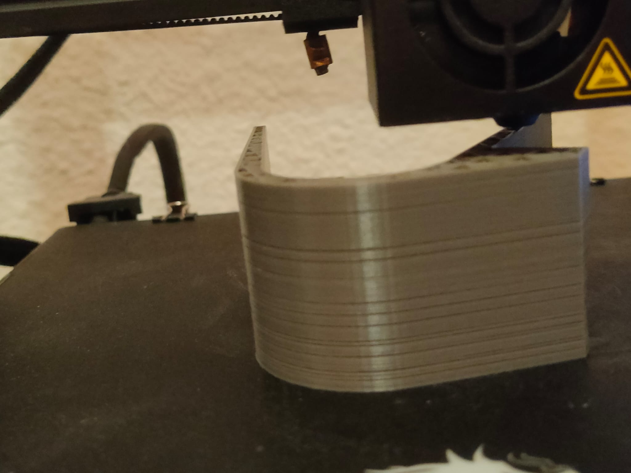

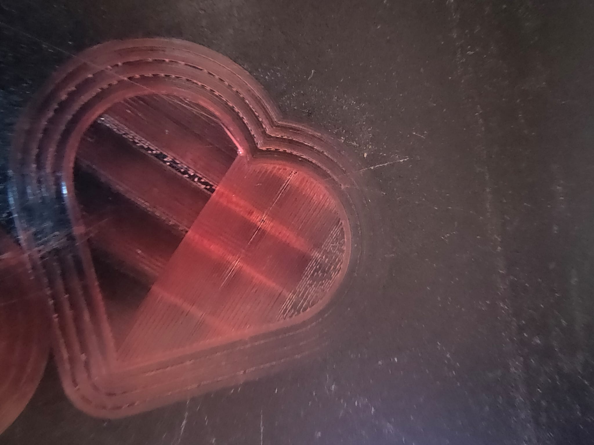

    Buenas, os comento novedades. He estado revisando y tensando las correas, he nivelado la cama y he revisado la alineación de la varilla del eje z (la cual parece estar bien alineada con la impresora).
    He estado probando impresiones y hay momentos que imprime bien y otros como que deja como un hueco, como si el flujo no fuera constante. Esto me pasa tanto en la primera capa como entre capas. Os adjunto imagen:

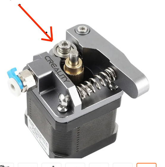

    Gracias. Por cierto, ¿Cómo reviso que no patina el filamento en el extrusor?

    La imagen no se ve bien, pero yo diría que en la parte derecha, la boquilla roza con la cama y eso hace que se obture la boquilla.
    Prueba a aflojar ese lado y limpia la cama bien y luego le pones un poco de laca para la primera pieza que imprimas.
    Haz la prueba con un cubo o uno de esos "test" que hay en Thingiverse para ver si la cama esta nivelada.

    Tienes que limpiar la zona esa, donde pasa entre los dos rodillos.
    Hay algunos extrusor que tiene tornillo para darle más fuerza.
    A la hora de imprimir, fíjate que no hace ningún ruido o notas que el filamento se queda como retenido.

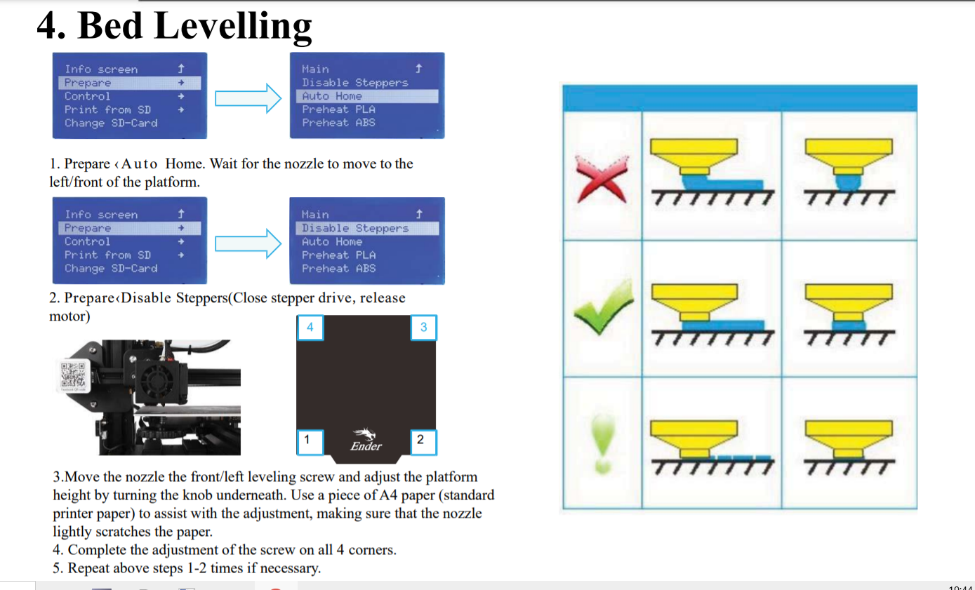

    En cuanto al nivelado hay que repetirlo varias veces hasta estar seguro que lo tienes bien.
    Una vez bien nivelado, si no mueves la impresora o le das golpes no tendrías que volver a nivelar.
    En el Manual viene la forma de nivelar la cama. Subo imagen.
