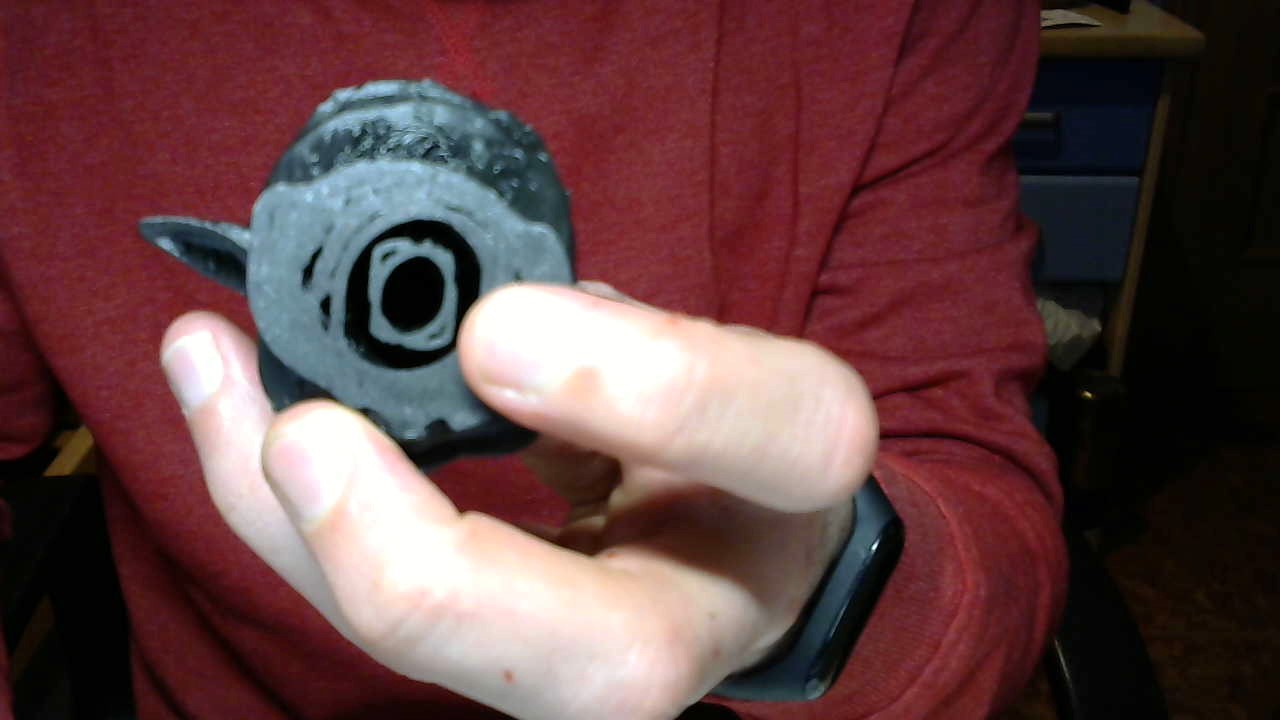

    quiero quitar esto
    https://foro3d.com/attachment.ph...1&d=1584229403
    se puede quitar en la edición de capas de cura?
    en el este modelo también me salio por lo que creo que si se tiene que quitar en cura o ya impresa la pieza

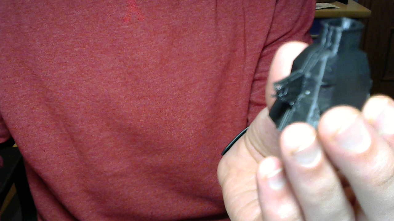

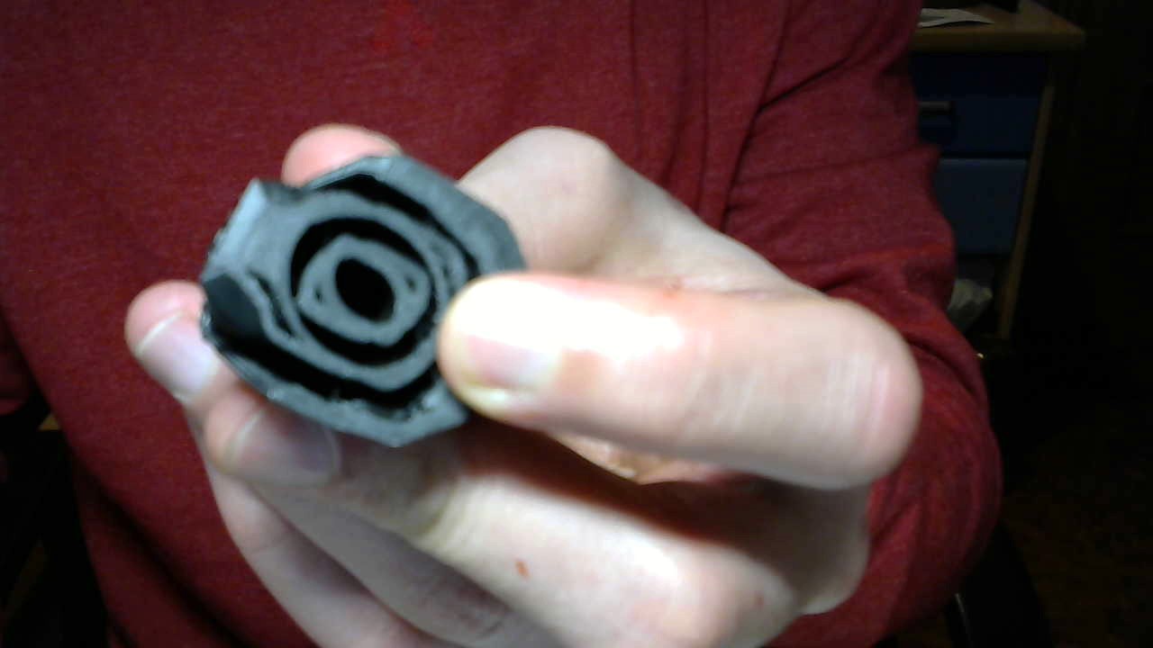

    pero me surgio otra cosa y es que
    en la parte donde se cuelga en un colgante de cuerda salio tan fino que se rompió al igual que en el chupón que también la parte de atrás esta roto le falto impresión,

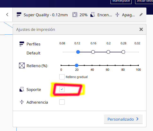

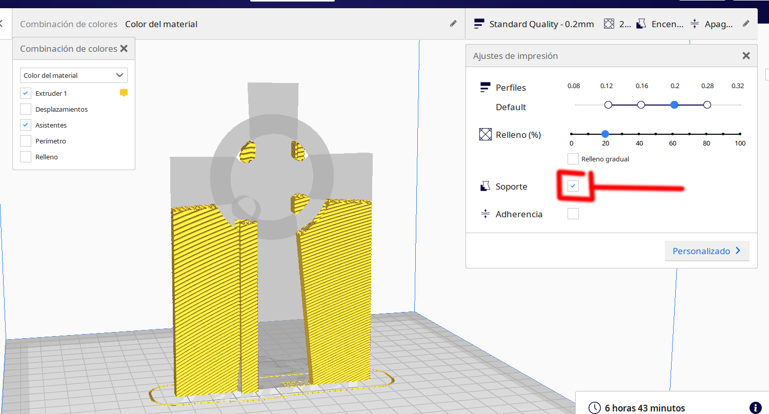

    En las dos primeras imágenes da la impresión que tienes columnas de soporte.
    En según que modelos hay que poner esas columnas pues hay parte de la pieza en el aire y la impresora no puede depositar el filamento en el aire, solo soportes una cantidad de grados (creo que lo normal son 45 grados) de inclinación hacia el exterior, con más inclinación, el filamento cae por su peso y ya luego al pasar por encima sigue cayendo y ya no vale la impresión.
    El ejemplo más sencillo sería una cruz, si la pones sin soportes, se caería todo lo que sale por los lados.

    Se puede poner sin soportes, siempre que no haya partes del modelo en el aire o de mayor inclinación de 45 grados.
    En cuanto a la otra imagen, es normal ese fallo, esas partes son difíciles de conseguir con calidades de impresión bajas, tal vez subiendo la calidad o sea bajando el valor del perfil a 0.08 (en según que impresoras tienen de más calidad en 0.06) y un relleno del 100%.pero eso hace que dure mucho más la impresión.
    De todas formas ya te digo, que el PLA es muy frágil, si se te cae al suelo es fácil que se rompa sobre todo por partes con poco volumen.

    Cita Iniciado por pablo_3D Ver mensaje
    hola gracias bueno ya que e comprado una más para la impresora probare a ver y si puede que al echar mucha laca resbale el filamento y por eso haga como que la base se desplace . lo del soporte aun no lo he probado ya que hasta ahora los objetos que había imprimido no lo necesitaban pero sé que para por ejemplo bustos de personas para la zona de nariz orejas y ect si que es necesario.
    lo que no entiendo es por que al imprimir la figura de la boquilla para la cachimba la de yoda que es la que solo enseño la parte de abajo la cual no tuve ningún problema en el chupón que es lo que estaba roto en el la de dart veider al igual que lo que es la parte de colgar salio muy fino por que luego imprimí un llavero que también tenía un agujero para la anilla de las llaves y paso igual pero ese fue mejor en la segunda impresión ya que lo edite un poco y lo que hice fue hacerlo un poco más gordo todo el llavero para que así fuera más resistente
    lo de la anilla puede que te pase por tener la retraccion demasiado alta,porque si retrae demasiado se interrumpe el flujo de filamento,y suele pasar eso que te ocurre,e incluso puede llegar a crearte un atasco en el hotend.

    Gracias entiendo es que soy un poco nuevo con estas cosas la verdad ahora mismo todo son dudas y fallos pero es como todo la practica hara que aprenda y aun así seguir aprendiendo dia tras dia, y respecto a lo que me sale en la boquilla en lo que seria donde va encajada la manguera que me dirian que podría hacer como puedo quitar ese círculo que se crea ahí por que se supone que en cura sale que es huecco pero al lazar el objeto a imprimir sale el círculo siempre y lo he intentado quitar rompiendolo y tal y es una guarreria y queda fatal
    ese círculo supongo que sera un soporte,seria tan facil como desactivar los soportes en cura,ya que por lo que veo esa pieza tampoco parece que los necesite.
