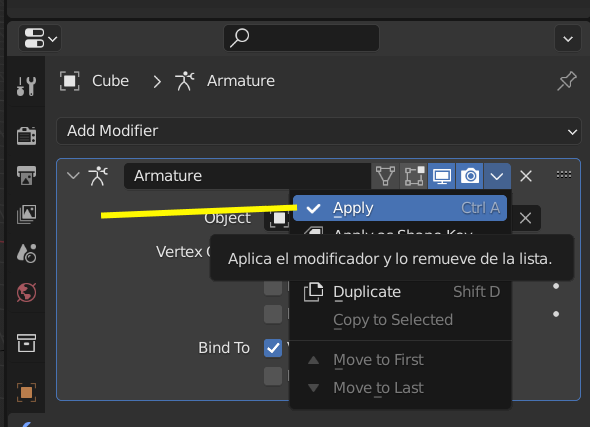

    Se puede hacer como tu quieras o veas que se comporta mejor, además puedes unir y separar cuando quieras sin problemas.
    Lo de unido o separado, dependerá del comportamiento que tengas con la Armature (si va a estar animado).
    Lo de pintar, cuando quieras, pero normalmente si vas a crear mapas de textura es mejor esperar a que el objeto esté terminado.
    Habría que ver a que modelo te refieres para valorarlo mejor. Si tiene muchos vértices, si es ropa sobre el cuerpo, etc.
    Lo de aplicar los modificadores, nunca.
    No se si te refieres a los de subdivisión o los de Armature, pero esos no se aplican nunca (si entendemos aplicar por hacer un APPLY)

    Que tal, gracias por responderme. Sí en realidad me refería a hacer APPLY osea no hace falta entonces.
