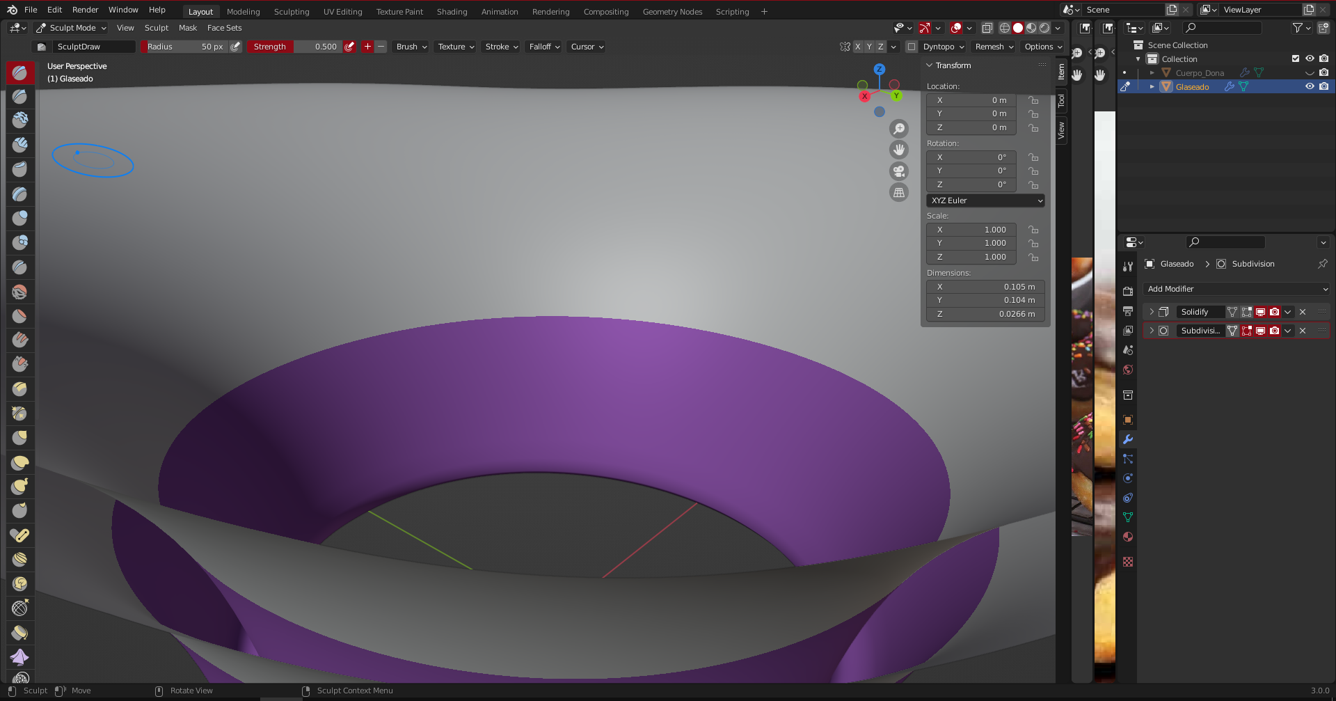

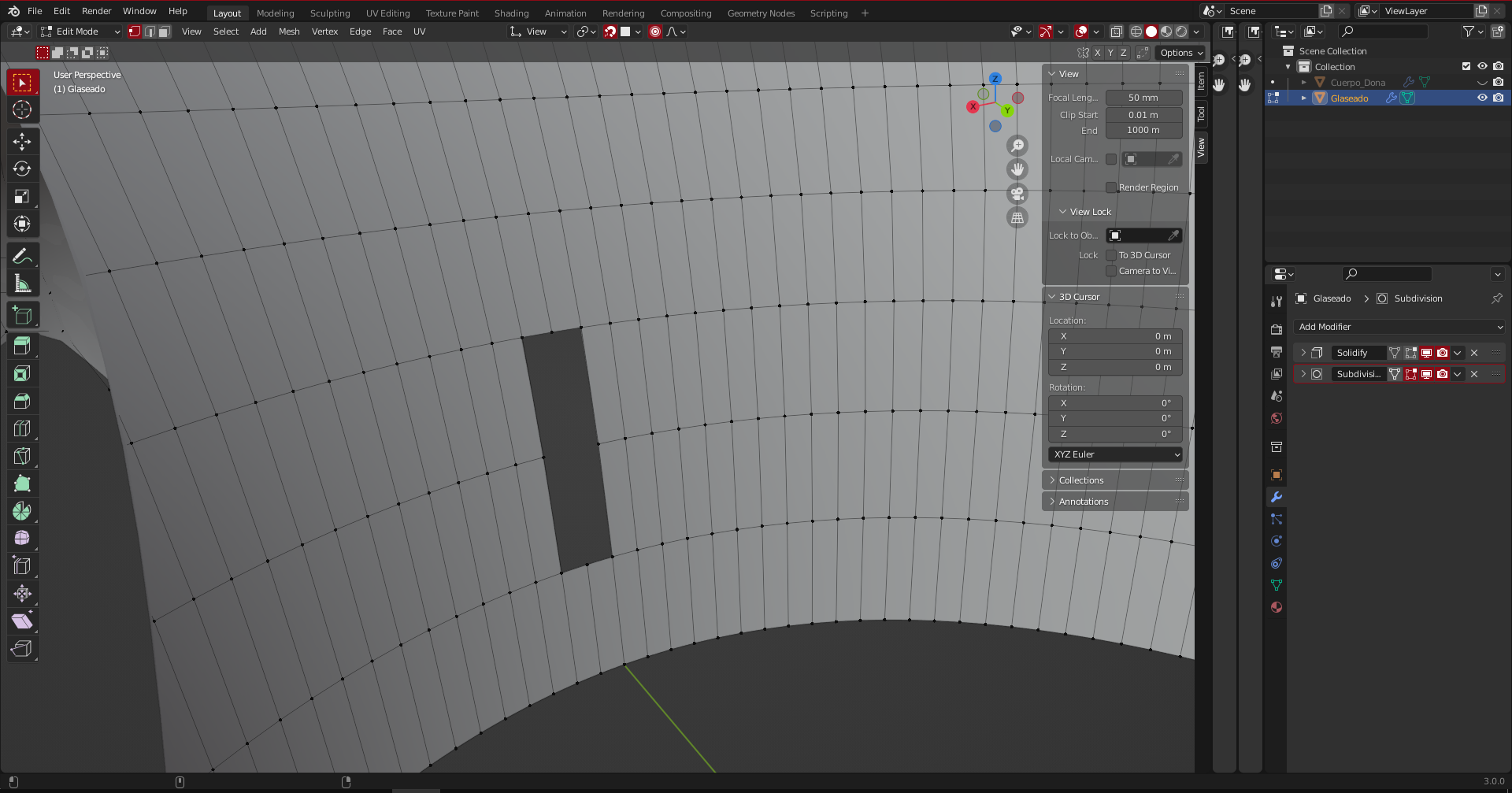

    Hola, tengo un problema con un agujero en la malla de un modelado de Blender, lo hice sin querer y no me percaté de ello.

    Mi problema es que no sé taparlo haciendo que siga el patrón de las caras de la malla y que no deforme el modelado, ya que la malla tiene el modificador de "Solidify".
    Agradecería mucho si alguien pudiera darme un consejo o ayuda al respecto, soy nuevo en lo que sería el modelado 3D.

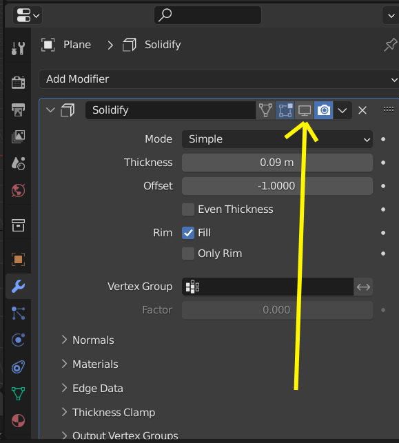

    En cuanto a lo del modificador, puedes "desactivarlo" para trabajar mejor. Aunque creo que no hace falta.

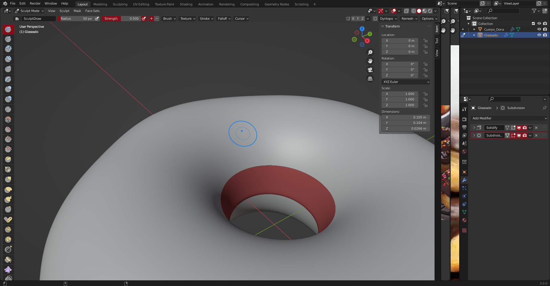

    Hola, Muchas gracias por responder el mensaje y darme consejos.
    Hice lo que me dijiste y grabe lo que me sucedía después de repararlo:

    En la primera parte, da la impresión que has duplicado los vértices.
    Para borrar vértices duplicados, o sea, uno encima del otro, se seleccionan todos, se presiona letra M y By Distance.
    Esto te borrará los que estén duplicados. (En la barra inferior te pondrá el número de vértices que ha borrado).
    En la parte que utilizas el Sculpt, es normal que los vértices se junten o separen según brocha.
    En todo caso lo que tendrías que hacer si el objeto es curvado, es seleccionar un solo vértice de la cara plana creada y arrastrarlo un poco hacia afuera.
    De todas formas para un objeto tan sencillo, es mejor empezar de nuevo y hacerlo siempre con los mínimos vértices posibles.
    Para as detallas, luego se pone un Modificador de Subdivision Surface.

    Hola, Pude solucionar el problema del agujero uniendo la parte que necesitaba de una versión anterior en la zona del agujero, dejare el video de lo que hice por si a alguien le sirve, igualmente soy nuevo en lo que seria modelado 3D y deben haber mil maneras mejores de solucionar este problema.
    Con respecto al modo esculpido (que no lo grabe) va super bien, no me ha generado ningún problema. Lo único que cambia es que ahora al esculpir hay una marca que delimita el parche con el modelo:
