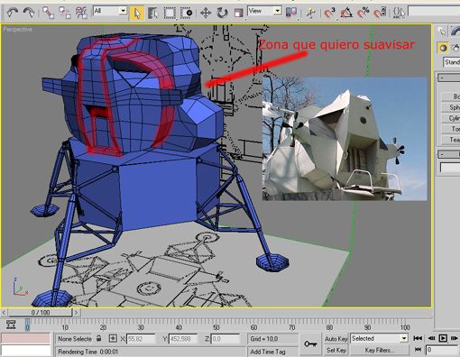

    Buenas, mi consulta es la siguiente: se puede suavizar solo algunos sectores de un objeto? Ya que tengo un objeto sobre el cual me es muy complicado acomodar todos los Edges para suavizar los bordes.
    El modulo lunar está realizado en 3ds Max 7 y lo voy a utilizar para una animación en la que va a tener primeros planos.
    Bueno, eso nada más. Saludos.

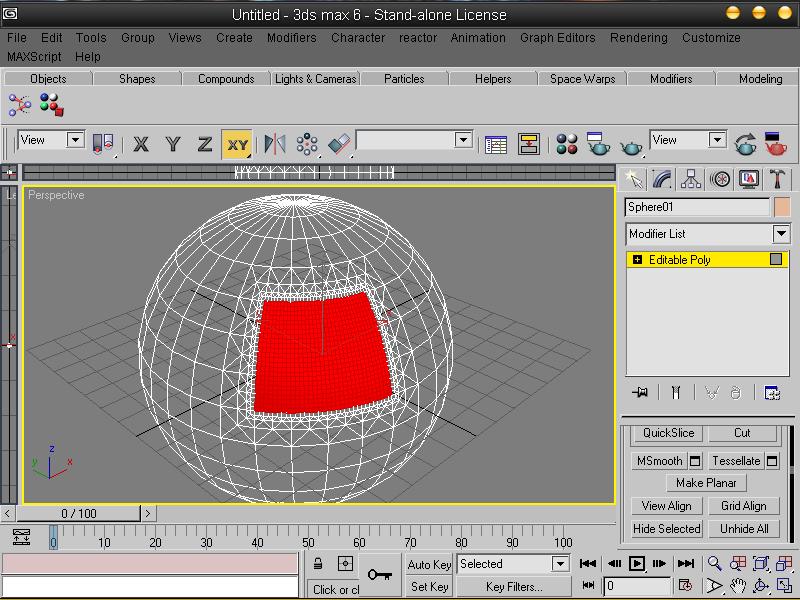

    Buenas, elije las caras que deseas suavizar y en el Editable Poly hay una opción de MeshSmooth independiente esto subdividiría las caras seleccionadas, pero ojo la subdivisión no tiene marha atrás. Saludos.
Nombre: smooth_group.jpg
