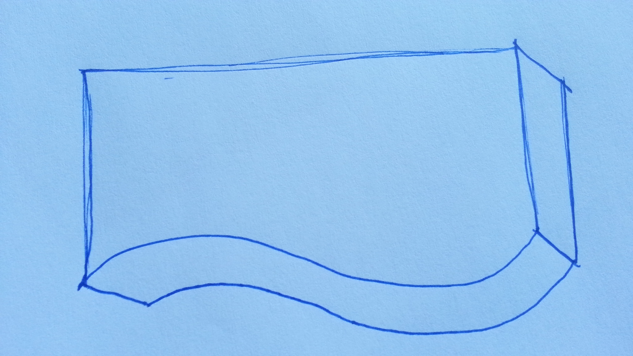

    Buenas, me llamo Xavi y soy bastante nuevo en esto del 3D.
    Uso Blender 2.69 y por ahora he hecho diseños que requerían de poca complejidad en el uso del programa al ser muy básicos.
    Mi pregunta es la siguiente: cómo puedo hacer este tipo de objetos que adjunto en el mensajes? Es decir, hacer un cubo, por ejemplo, y recortarle esas formas curvas en él.
    He intentado curvas beizer y luego extruir la forma frontal, pero nada.
Nombre: 20140319_163253.jpg
Visitas: 464
Tamaño: 643.7 KB
ID: 191288 Gracias por vuestra ayuda de antemano.

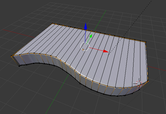

    Con curvas se puede hacer perfectamente.
    Y por modelado, algo así.
Nombre: curva12.jpg
Visitas: 866
Tamaño: 144.0 KB

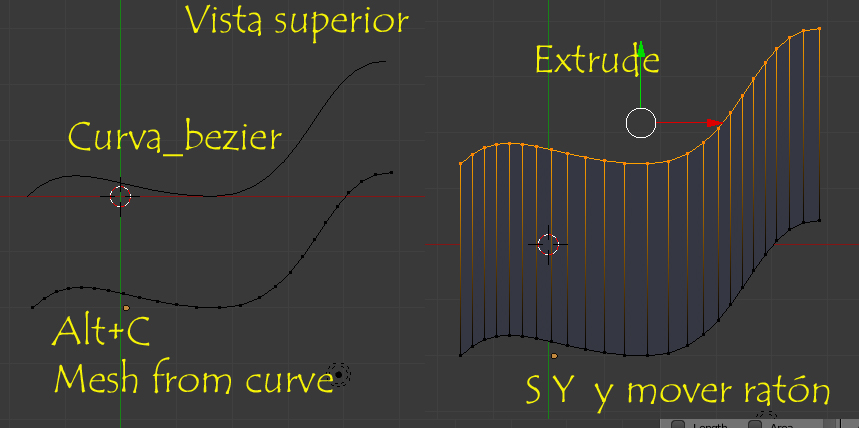

    Todo lo que hagas con booleanas te va a quedar hecho un churro.
    Solo algunos modelos interesa hacerlos con booleanas si luego les puedes meter el modificador REMESH para dejar una malla un poco decente.
    A no ser que tengas un ordenador muy potente y no te importe que la malla quede triangulada, o no le tengas que meter luego un modificador de suavizado, claro.
    Ese modelo, u otro parecido se puede hacer de la siguiente manera.
    Primero creas una curve Bézier y creas el perfil dónde está la curva.
    Luego lo conviertes a vértices (a malla) con Alt+C Mesh from curve/etc.
    Luego extrudes todos esos vértices
    Y alinéas esos vértices con SY mover ratón (en este caso estamos en vista superior).
Nombre: Modelo3.jpg
Visitas: 716
Tamaño: 172.9 KB
