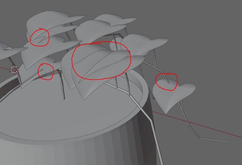

    Hola, estoy intentando crear una planta, tengo tallo al que le he aplicado un sistema de partículas (pelo), y al render le he añadido el objeto que es una hoja. El problema es que cuando aumento el numero de hojas, estas chocan y se atraviesan entre si y no consigo controlar la orientación de las hojas. Hay alguna manera de que tengan algún tipo de colisión?. Gracias.

    Creo que eso es difícil. Lo que podrías hacer es crear ramos de tres o cuatro hojas y añadirlo como "Colección" en lugar de como "Objeto".
    Es mucho más fácil y se va a ver mucho mejor.
    Y hasta podrías poner dos o tres grupos diferentes unos con tres hojas otros con dos etc.
