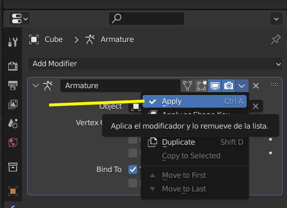

    Lo de aplicar los modificadores, nunca.
    No se si te refieres a los de subdivisión o los de Armature, pero esos no se aplican nunca (si entendemos aplicar por hacer un APPLY)

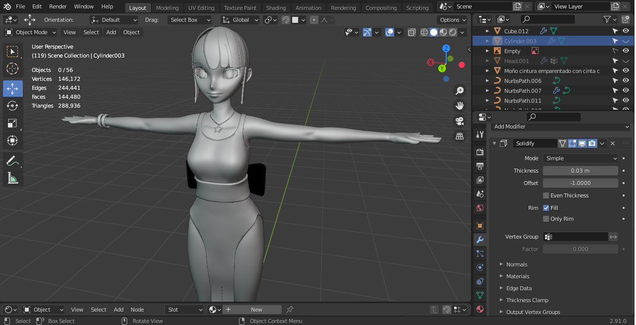

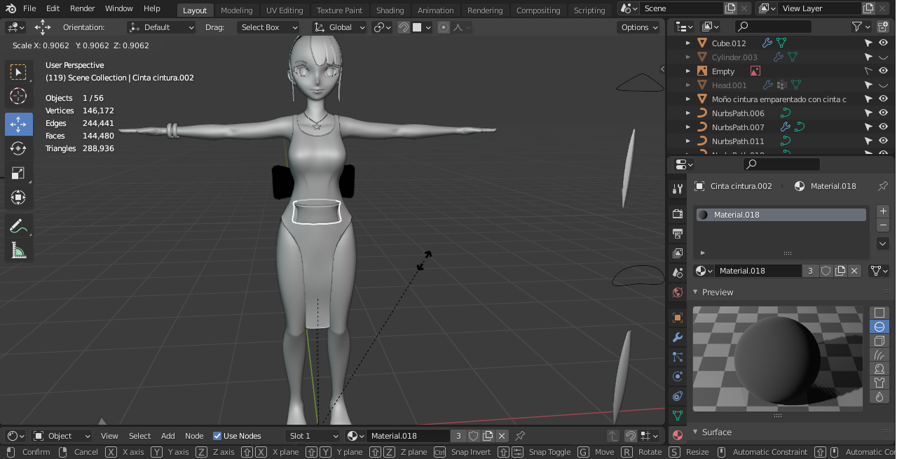

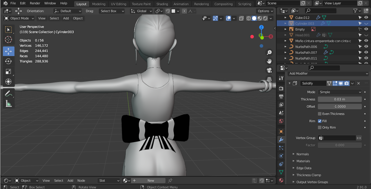

    Aquí dejo el modelo que estoy haciendo. Tengo otro problema que a la hora de escalar la ropa por ejemplo se va hacia abajo o hacia arriba, no se escala en su mismo lugar, osea se escala pero se va para abajo o para arriba no se porque.
    Tengo varios problemas a la hora de terminar el modelo porque no se como debe quedar, aunque lo del apply si me quedó claro, no debo aplicar los modificadores.

    Y esta parte es donde me cuesta escalar la ropa porque se va hacia abajo o arriba no sé porqué
    Eso debe ser por el ORIGIN.
    Cuando tienes el "Origin" o centro del objeto separado, al escalar se escala sobre ese "Origin".
    Crep que es mejor verlo en vídeo.
