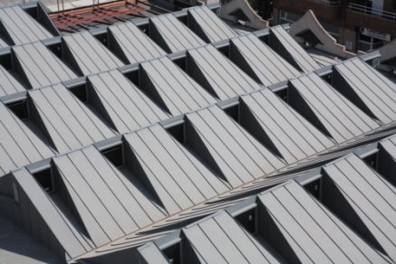

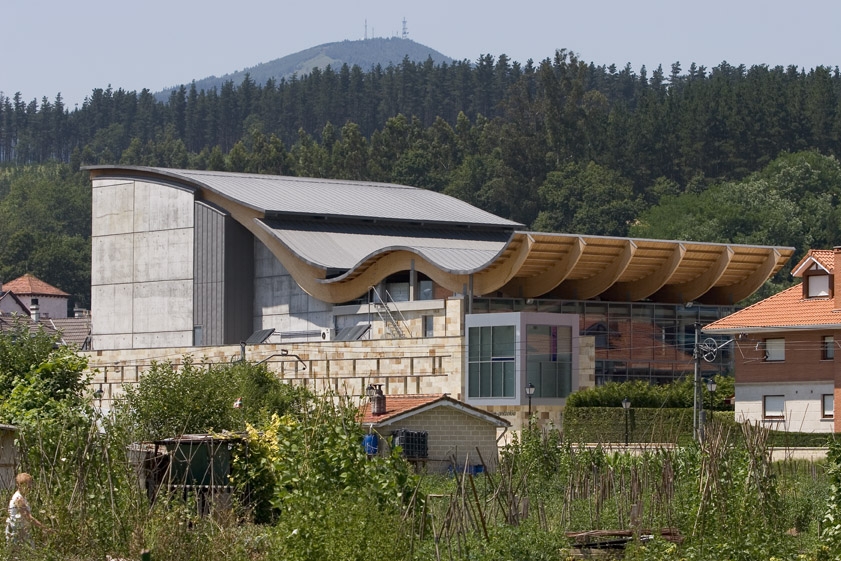

    Hola estoy bastante interesado en hacer este tipo de material. El que aparece en las cubiertas de estas fotografías, es decir el zinc y la verdad que estoy bastante.
    Perdido al ser nuevo en esto, utilizo el Vray 1,5 y no sé si es mejor el Mental o esta versión no vale para este tipo de cosas. https://www.foro3d.com/images/oscuro/attach/jpg.gif. https://www.foro3d.com/images/oscuro/attach/jpg.gif.
    Me gustaría que alguien me echará una mano, pero indicándome lo máximo posible ya que soy bastante inexperto. Un saludo y gracias.

    Pero sabes hacer materiales? Sino bájalo de vraymaterials, de. Lo que pones en las fotografías es un Vray material gris. Tendrá un poco de reflexión y por lo que supongo tiene activado el Fresnel.
    No veo que sea muy raro.
    Si quieres más detalles puedes bajarte un mapa de una chapa zincada y agregarcela al Diffuse. También eso se puede hacer con la textura splater que viene por defecto en 3dsmax, depende si la textura se va a ver de cerca o si es una vista general, como las que adjuntaste, fíjate que no se ve el marmolado de la chapa zincada.
