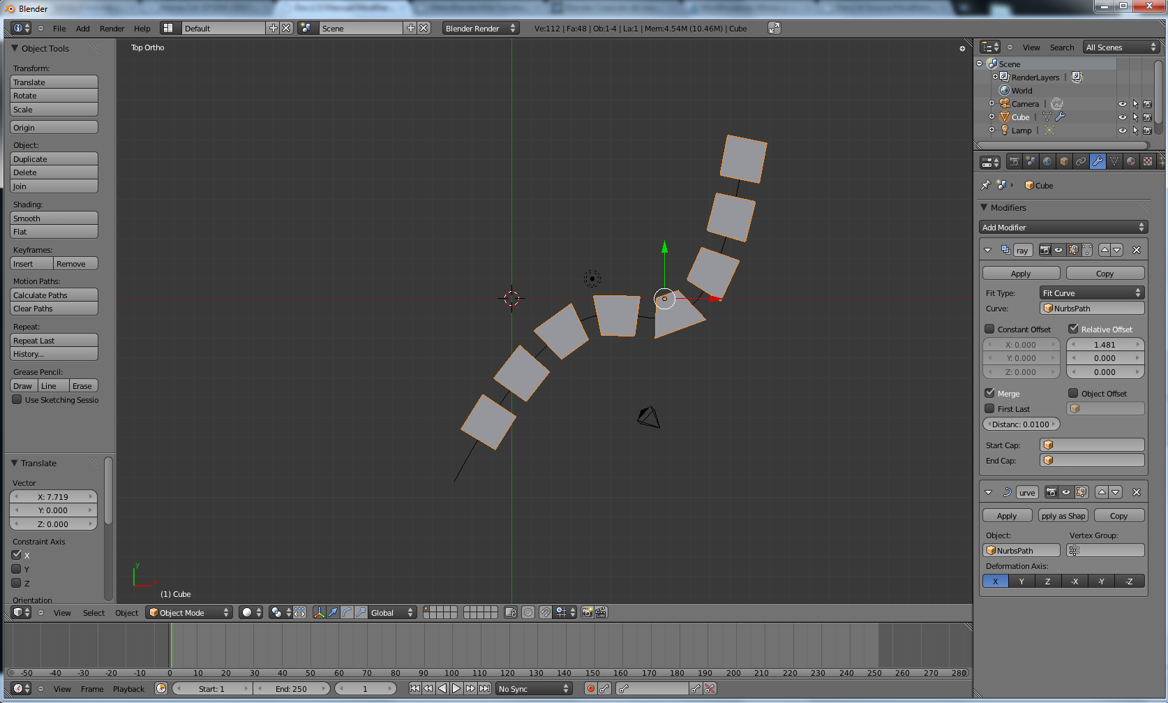

    Buenas a todos/as. Estoy intentando hacer una array al largo de una trayectoria y no me sale. Lo más parecido que me ha salido es lo que adjunto en la imagen, pero se me deforma la malla al largo del recorrido. ¿Alguien sabe cómo lo tengo que hacer para un objeto me siga un recorrido, pero sin que se me deforme? Muchas gracias.

    Buenas, intenta lo siguiente. Selecciona el objeto que quieras duplicar y después la curva y emparéntalos con control + p -> follow Path.
    Después selecciona el objeto y haz un clear origin para que se sitúe al inicio de la curva. En el panel object del objeto ve a duplication y pulsa frames y desmarca speed, en ese momento se te duplicara el número de objetos a lo largo de la curva.
    Para controlar el número de objetos selecciona la cuarva y en el panel object data modifica el valor de frames dentro de Path animation.

    Muchas gracias, me ha sido de gran ayuda, un saludo.
