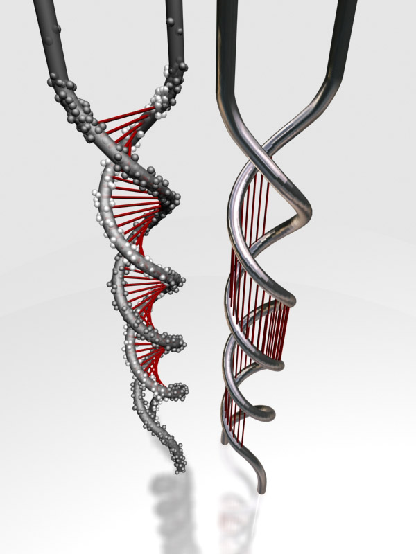

    Aquí algunos resultados, gracias. Posdata: si alguien a trabajado formas similares les agradecería publicaran sus modelos.

    Cadena adn con array
    Otra manera un poco interesante es al desplazar una determinada cantidad de esferas usando el helix como trayectoria y crear una animación luego hacer un animation snapshot, especificando la cantidad de frames como gustes y así por lo menos puedes hacer un efecto de crecimiento, en las cadenas.
