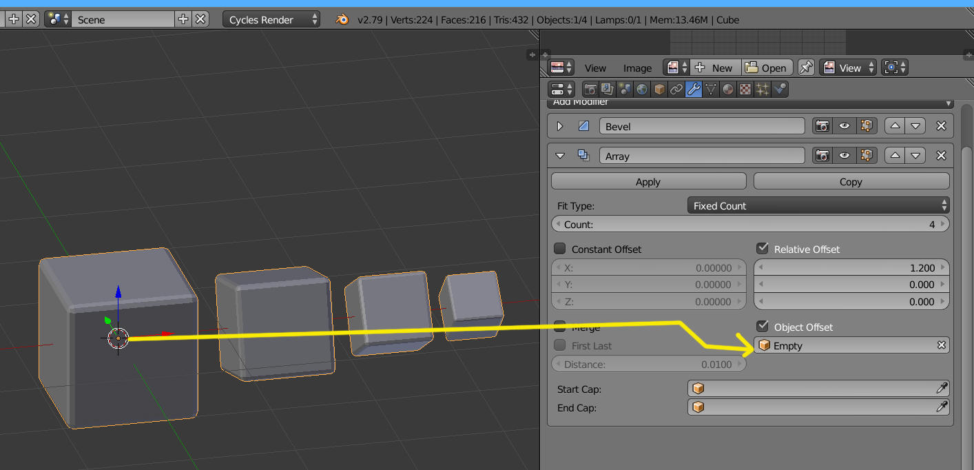

    Puedes especificar más la pregunta, pues el Array puede tener una modificación por medio de otro objeto, por ejemplo, la rotación y escala de un empty.
Nombre: empty.jpg

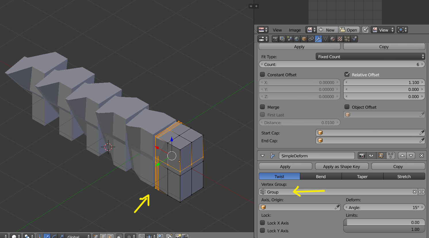

    Sigo sin comprender la pregunta, o lo que buscas en realidad.
    Se pueden poner más modificadores para cambiar el resultado o conseguir formas diferentes de una simple copia de un Array.
