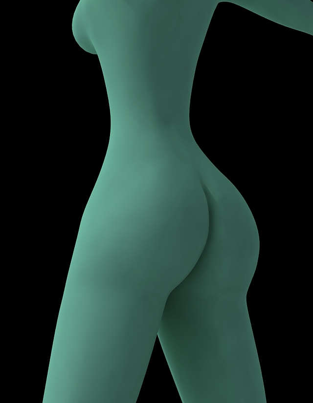

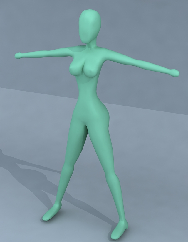

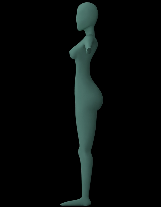

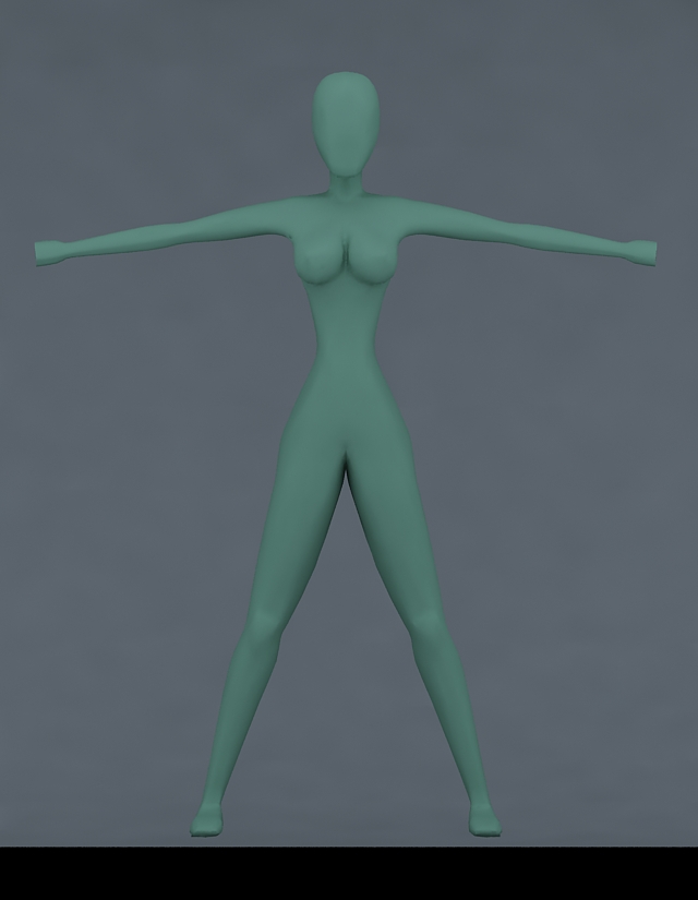

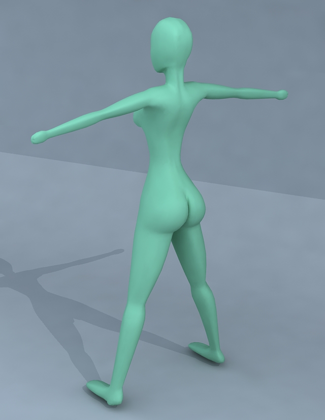

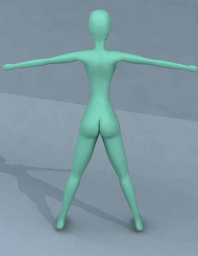

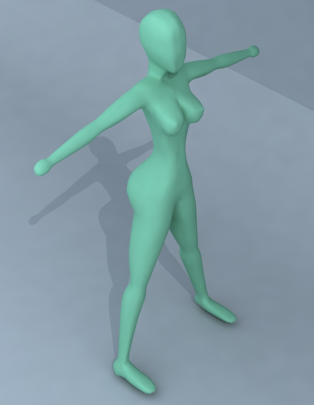

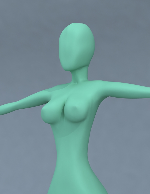

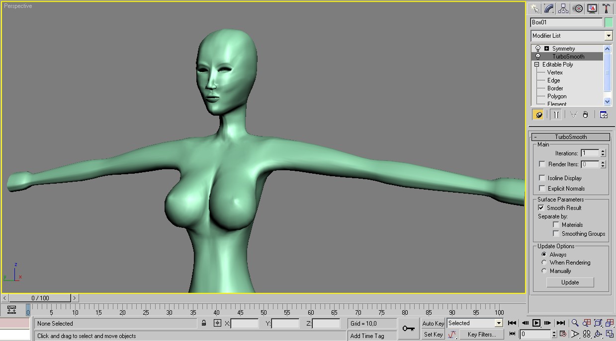

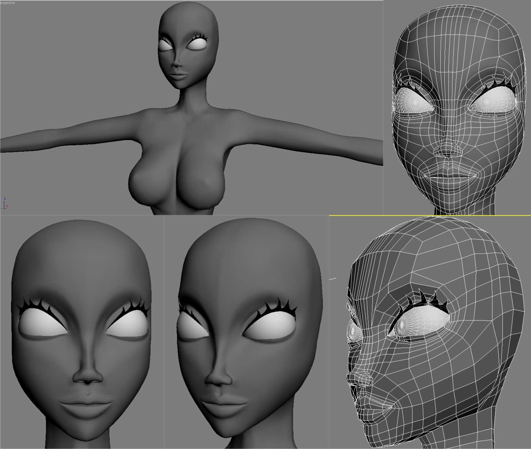

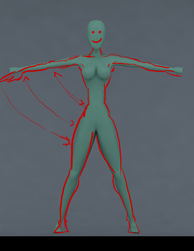

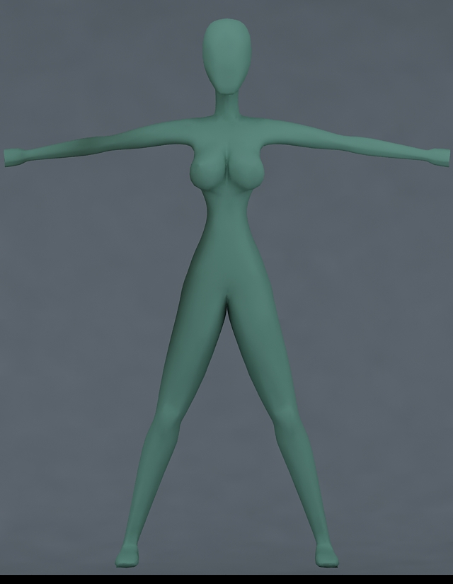

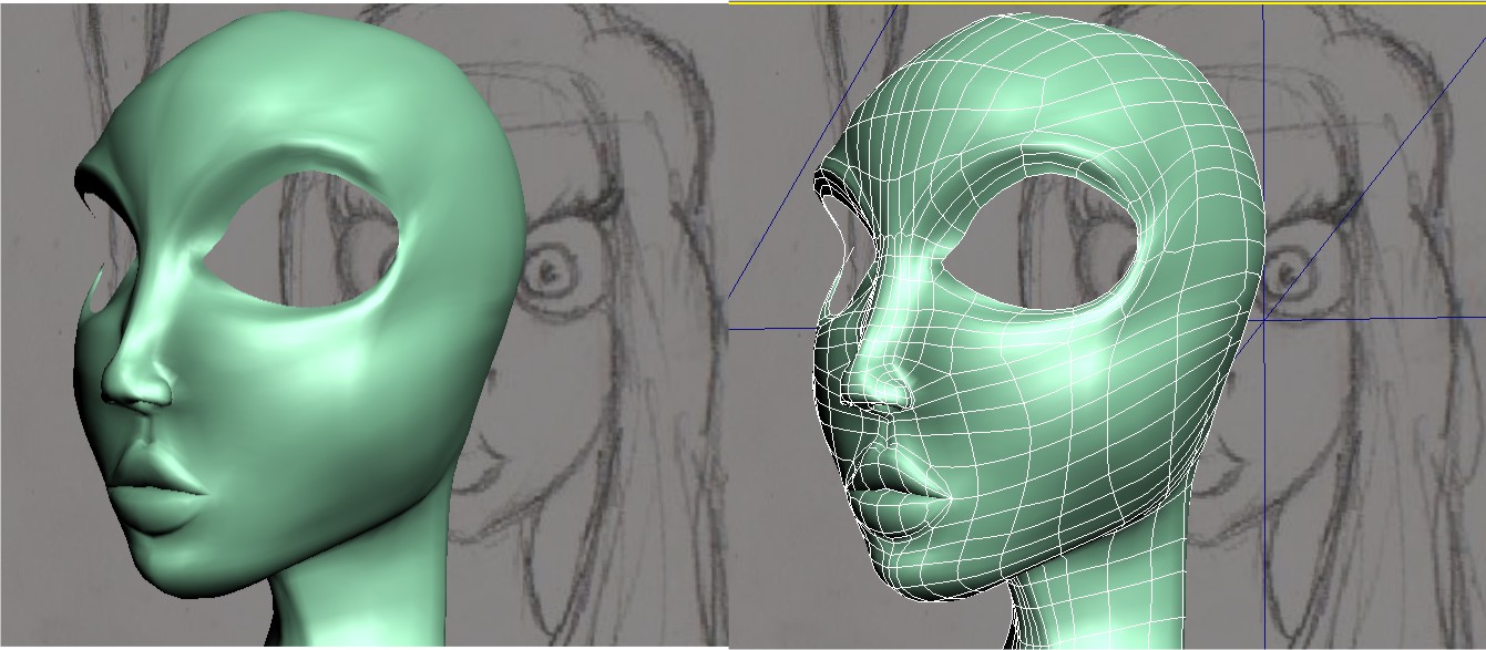

    Me podéis aconsejar sobre proporciones, o dónde buscar referencias de frontal y perfil del cuerpo de mujer? La verdad es que pasar de arquitectura a esto es otro mundo, me está costanto un montón, espero poco a poco pillarle el tranquilo al tema. Saludos.

    Hey, no has empezado mal, aunque en mi opinión el culo le sobresale mucho. Cuando doble las piernas va a parecer gordo, de altura está bien, pero está muy para afuera. Puedes o disminuir el pandero, o hacer el muslo más gordo para compensar, aunque yo apostaría por lo primero. De proporciones generales no va mal, aunque yo le alargaría las piernas y le acortaría la cintura (aunqué bueno, de gustos sobre proporciones no hay nada escrito). Te aconsejo marcarle, aunque sea un poco o mediante texturas, las clavículas, las inglés y las rodillas, aunque puede que eso sea porque es un wip.
    Por otra parte, la parte de atrás del cuello la veo un poco rara, no me noto un hondilón en esa parte personalmente.
    En fin, te puedo decir que te mires cualquier documentación anatómica (huesos y músculos humanos) incluso para modelos no realistas, y te fijes bien en las líneas que hacen los músculos, eso ayuda en el modelado de la malla (al menos eso me aconsejaban a mí), luego para poner esqueletos, ya sea Biped o lo que sea, es muy importante poner bien los ejes de giro, así la cosa no da problemas.

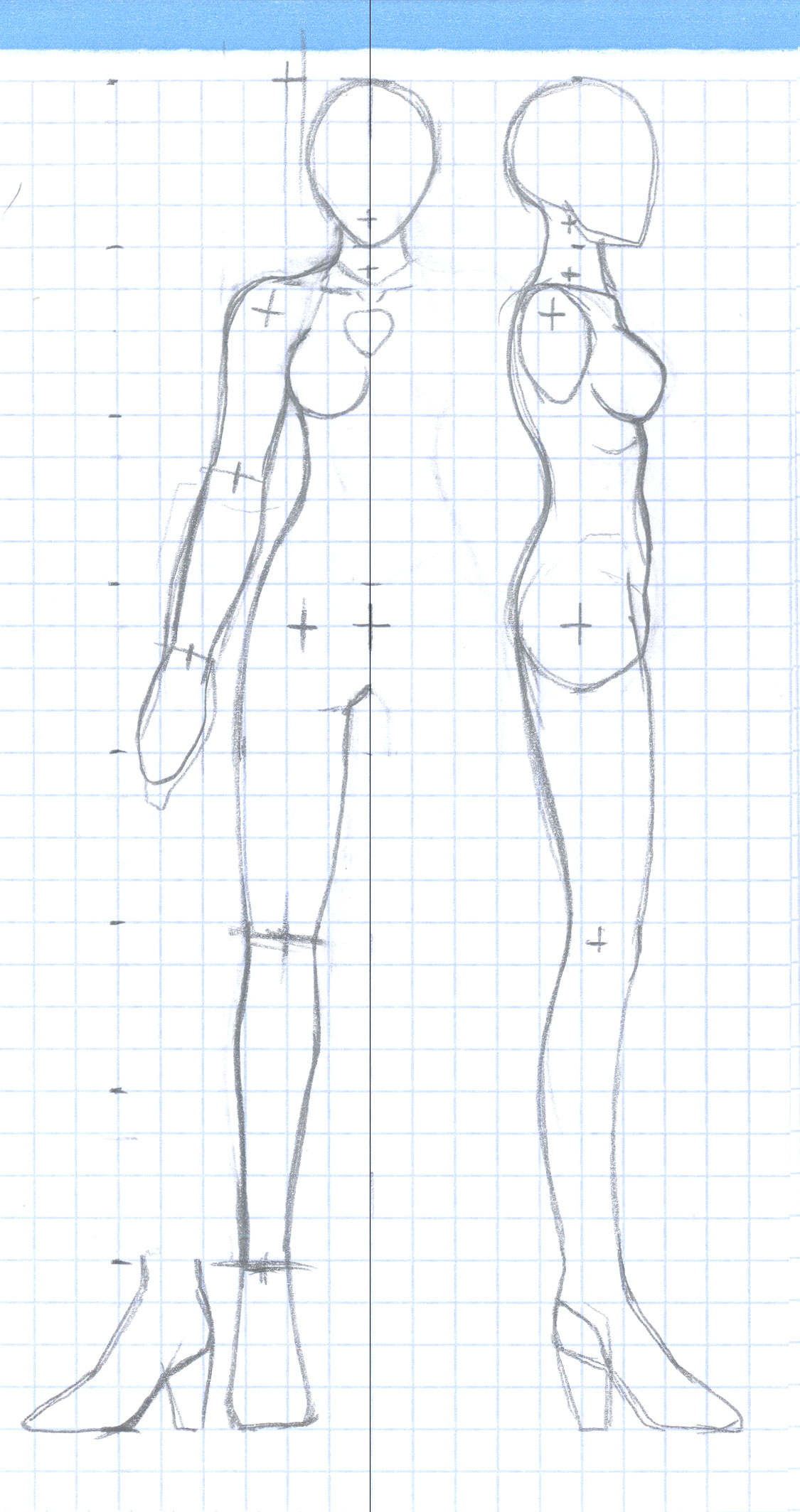

    En cuanto a referencias de proporciones y como no sé de dónde te puedes descargar nada parecido, te pongo un frente y perfil que escaneé, pero nunca usé (si te entra curiosidad iba a ser para el modelo en el que estoy trabajando ahora). Espero que te sea de ayuda, además cómo está hecho con papel cuadriculado podrás contar las cabezas de altura que tiene y todo eso.
    Dale duro.

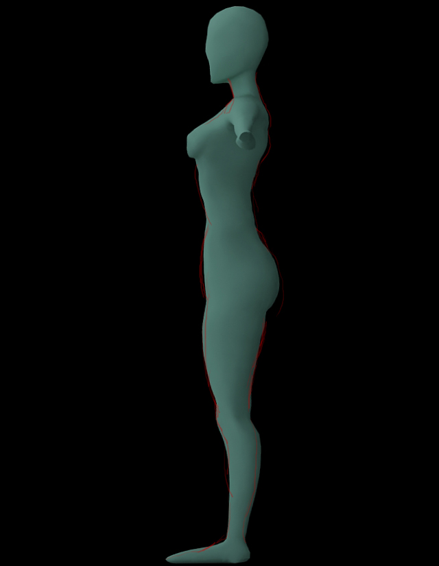

    Genial, gracias por los ánimos, la verdad, empezaba a darme por vencido. Me apunto todos tus consejos y me pongo a ello, la verdad es que no pretendo hacerlo realista, pero sí que tenga todos los detalles como bien me recomiendas, efectivamente al ser un wip todavía no están hechos.
    Te cojo ese dibujo que seguro que me sirve para corroborar proporciones, o si tengo que volver a empezar es una base cojonuda, gracias.

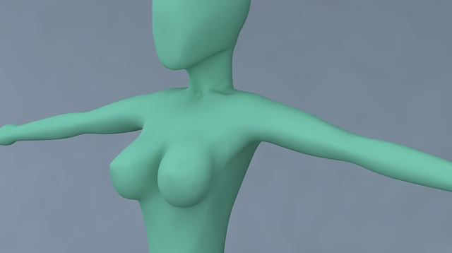

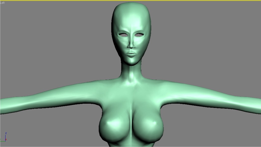

    El culo tienes toda la razón, escesivamente respingón, una cosa, no sé si estoy teniendo bien en cuenta el tema de los Edge Loops para animación, aparte de la densidad de Edges en las zonas de doblado, ¿tengo que tener en cuenta algo más a la hora de modelar para el posterior rig? Gracias por todo, dejo un pequeño avance de la personalidad.

    Bueno, a la hora de hacer el rig, que yo sepa, con tener en cuenta eso que dices no creo que haya más problema que el pesar bien los vértices con el modificador skin o Physique (skin es sencillo y no da malos resultados, para lowpoly creo que es de lo mejor, aunque Physique me gusta mucho también, pero es más liosillo).
    Me gusta la personalidad de tu modelo, aunque la línea que hace el pecho por abajo debería ir creo que más hacia el sobaco que seguir hacia arriba (creo que esto es porque el pectoral se engancha en un hueso del brazo y en el esternón), es chungo de hacer, pero si sale bien, la animación es más resultona (en los anuncios de desodorante seguro que se ven buenos ejemplos de sobacos). Aunque, así como lo tienes no se ve del todo mal. Si más tarde vas a animar los pechos por físicas yo tengo un método, que me contó un tresdesero de por aquí, que seguro que no es el mejor, pero que me mola mucho.
    Para pillar referencias (y acabar de deprimirte de lo bien que lo hace) pásate por una página llamada incise soul (encomiéndate a san Google para encontrarla), y si entiendes japonés mejor.
    Venga, dale ahí.

    Eso va a gusto del tresdesero: si tienes que modificar una gran cantidad de vértices, softselecction es una buena ayuda. Mueves los vértices que quieras, y los pones más o menos en su sitio, aunque con softselecction hay que cuidarse de no mover en x los vértices de x=0. Luego si queda algo que mover que requiera algo más de precisión puedes usar la selección normal. Es buena opción también ir moviendo vértices, pero mientras ves el resultado final con el suavizado (es uno de los botones de debajo de la pila de modificadores).
    Otra cosa, estoy suponiendo que lo que estás haciendo es la mitad del modelo, pero con un modificador Symmetry para que la otra mitad se vaya haciendo automáticamente y luego usar suavizado. Es lo que se suele hacer, vaya.

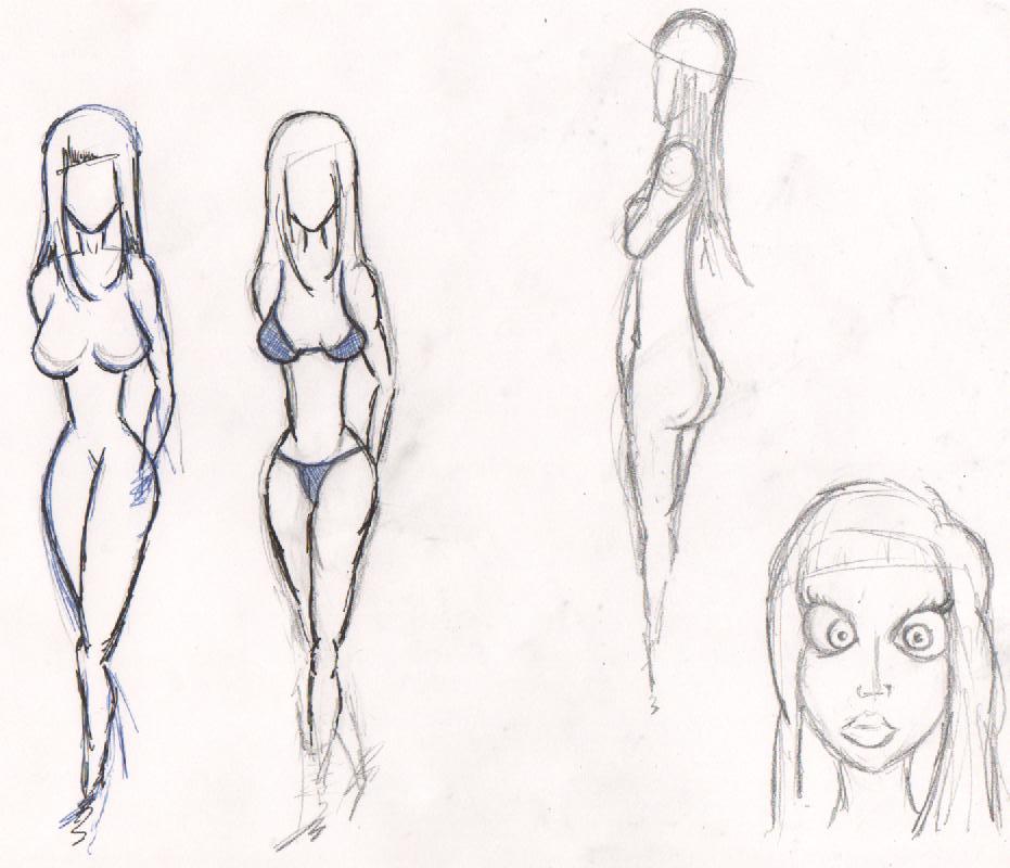

    Efectivamente estoy usando el modificador de simetría y el smooth, trabajando para dar forma final en modo vértices con los modificadores en la pila (viendo el modelo ya suavizado).
    Luego subiré a ver si me da la vida la modificación del culo y las tetas (baesto o no es como mejor nos vamos a entender, ¿no?), lo he hecho con softselecction y luego adaptando vértices a mano, no ha sido muy laborioso.

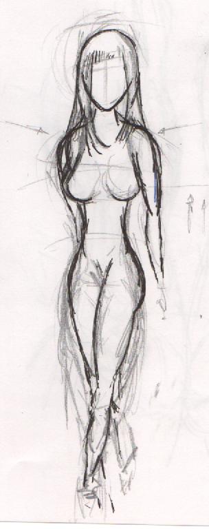

    Pretendo tener una chavala con la que poner las posturas más morbosas de playa (sacarse el bikini del culo, y tal, un poco salido, lo sé, pero me apetece mucho hacerlo). http://www.microkitten.com/images/c3...cro-string.jpg.
    Aquí dejo los primeros bocetos que hice. Saludos.
