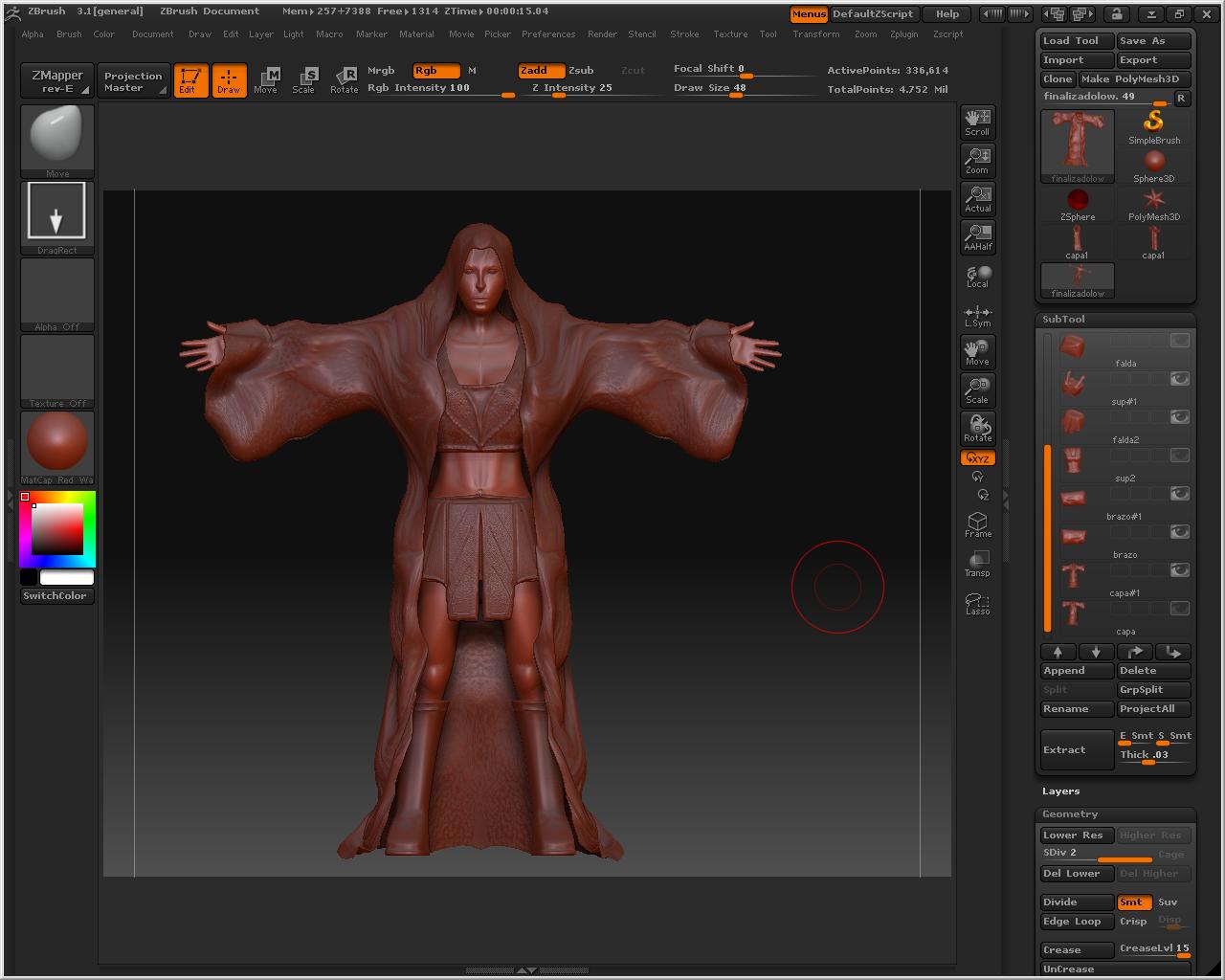

    Mi primer organico
    Hola a todos. Este es el primer modelo orgánico que hago, primero hice la base con Maya 3d y esta mañana lo pase a ZBrush para perfilarlo, que, por cierto, es impresionante el ZBrush, hoy ha sido la primera vez que lo he probado y me ha encantado.
    Ahora voy hacer el pelo, aunque aún no tengo claro cómo hacer el pelo, si usar el Furhair de Maya o crear un poly para el pelo y luego retocarlo con ZBrush.
    Edito: nuevo update.
Nombre: Sith.JPG
Visitas: 239
Tamaño: 115.5 KB
    Última edición por Disease; 02-02-2009 a las 23:19

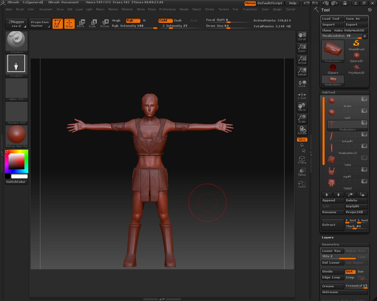

    Mi primer organico
    Hola a todos, he avanzado en el personaje, ya lo tengo prácticamente listo, me queda solo darle la postura, texturizar y render.
    Pero tengo un problema, cuando hago la postura del modelo, las partes de la ropa no se mueven, hay alguna forma de agruparlos, para que la ropa se mueva con la postura del modelo?
Nombre: xica2.JPG
Visitas: 167
Tamaño: 103.7 KB

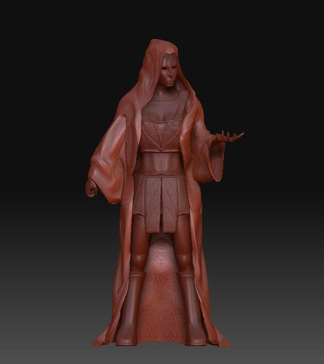

    Mi primer organico
    Le cambiado la postura al personaje a ver qué os parece.
Nombre: f.JPG
Visitas: 181
Tamaño: 24.4 KB
