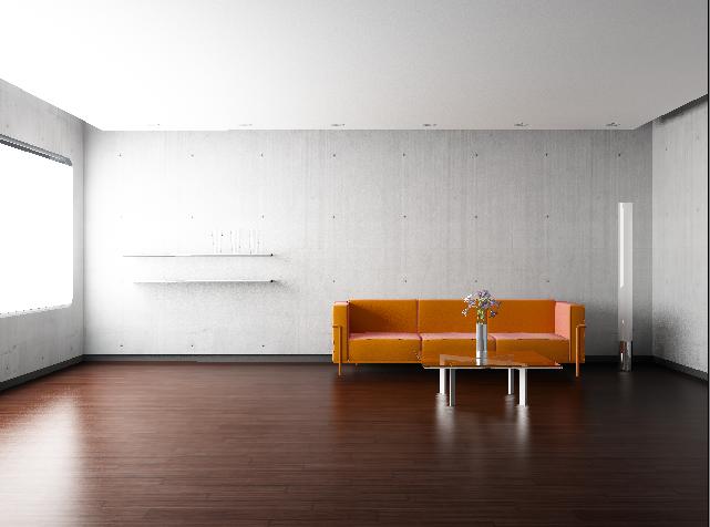

    Bueno, se me ha ocurrido una idea, a ver si os animáis que estáis muy paraos todos. En el foro de Vray alguien publico una escena que viene con el 3ds Max 6 de ejemplo renderizada con Mental Ray para renderizarla con Vray.
    He preparado la escena un poco para que ocupe menos y aquí la pongo.
    Está todo hecho menos la iluminación, o sea, los materiales están muy bien pero se pueden cambiar a gusto del consumidor. Lo pondré todo fácil para que os animéis.

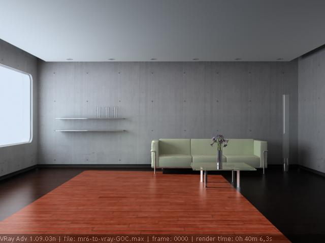

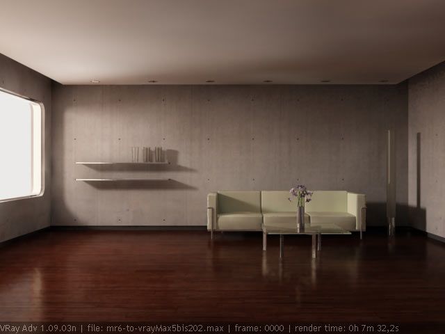

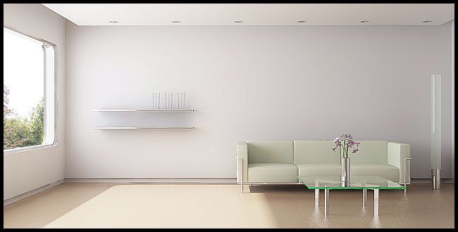

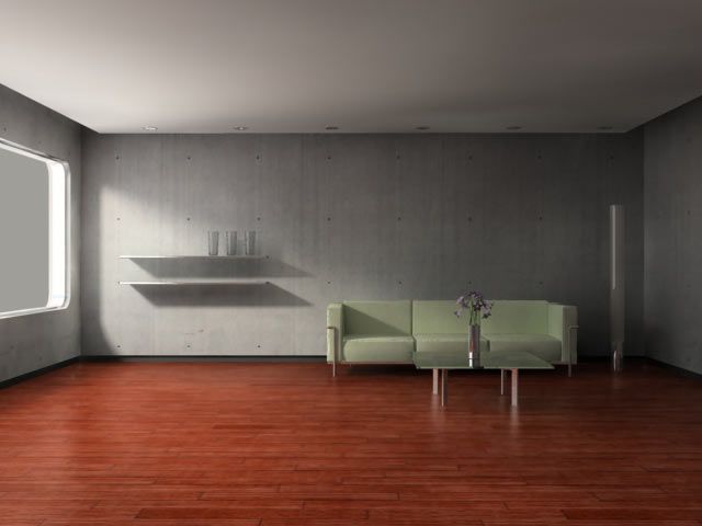

    Bueno, yo mañana subiré mi primera prueba, aquí os dejo el render original con Mental Ray, y el render de Gonzalo prospero www.gprospero.com, que publico la escena y es la que aquí pongo, con sus materiales.
    Bueno, espero que la iniciativa tenga éxito y sirva para mover un poco a la gente y por supuesto para aprender. Saludos.

    Que hay Manray, el Gonzalo es un tío muy apañado. La verdad es que la diferencia de calidad con respecto a Mental Ray es abismal. La de Mental está muy regular. Ale a hacer pruebas.

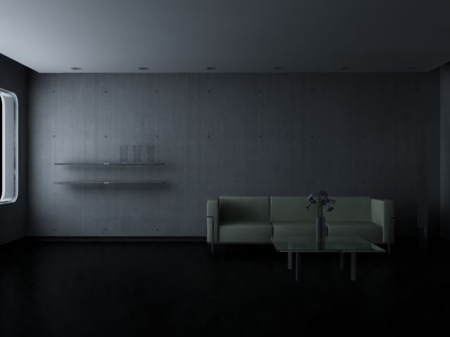

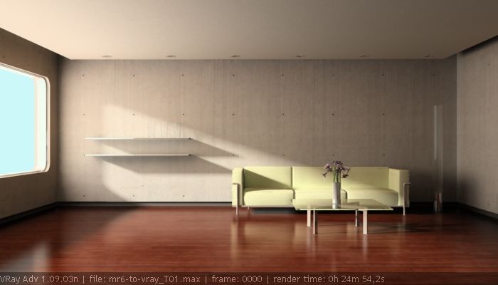

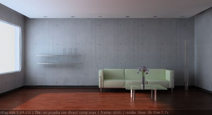

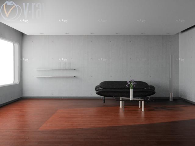

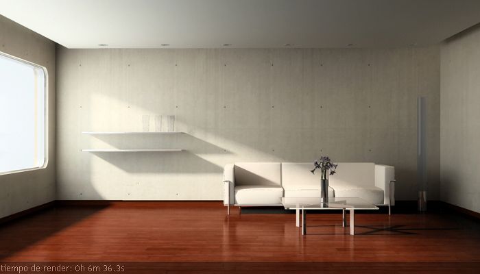

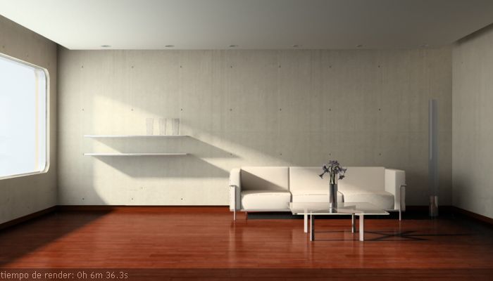

    Aquí mi primera prueba, 15 minutos de render (con tanto material con Glossy se van los tiempos un poco) he cambiado algún que otro material que no me convencía, como la madera (el Glossy de Gonzalo no me convence, se ve un poco artificial).
    Hay una luz de área en el hueco con skylight portal y una direct con sombras de área.
    También ha salido algún que otro artefacto, a ver si consigo quitarlo. Saludos.

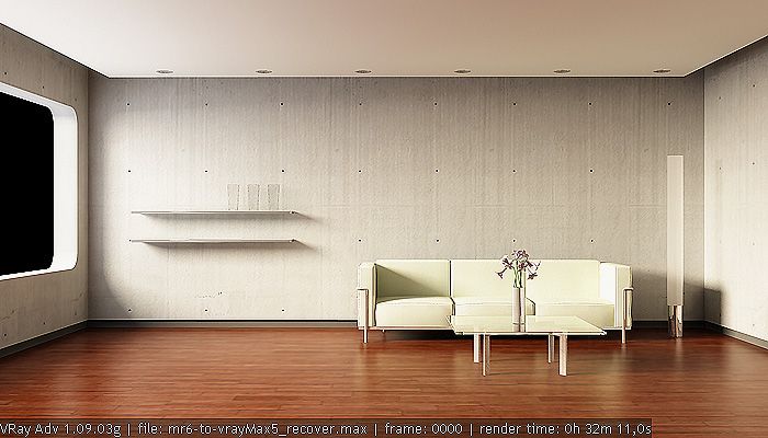

    Me gustó más el último render, especialmente la luz en la ventana y el piso, por cierto, ¿Qué Vray le va al 3ds Max 6? ¿el Vray advance? Bajé tu escena Dideje, a probar. Se agradece.
    proenca
    No registrado
    Tests de iluminación interior con Vray
    Vaya, me olvidaba de algo, el último render con Vray está más guapo que el primero con el Mental Ray.
