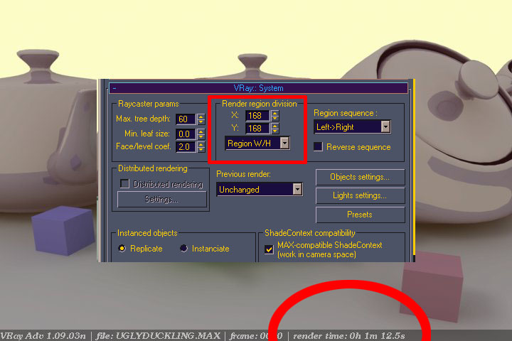

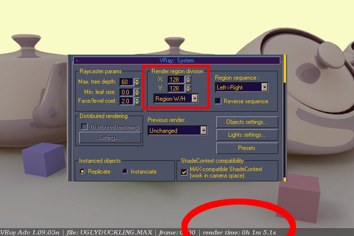

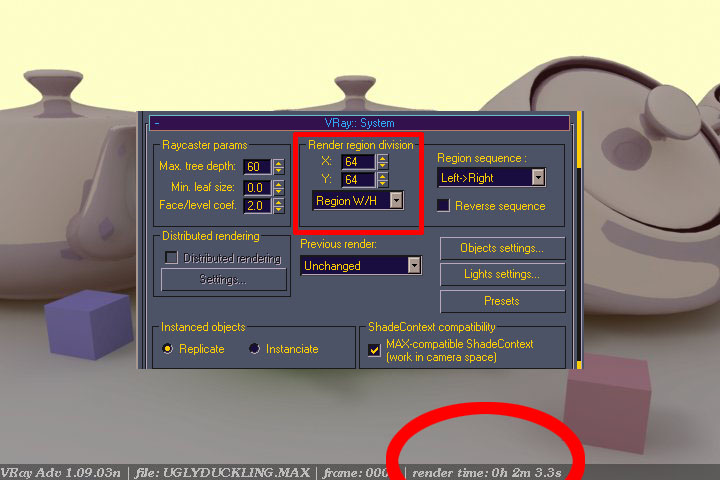

    Buenas amigos. Me he dado cuenta que si uno renderiza en Vray en render región división es 128x128 píxeles sale más rápido versus hacerlo en menos (64x64) o más píxeles (168x16.
    Aquí publico los tiempos para que verifiquen los tiempos en render.
    Si alguien sabe si este (128x12 es el mejor para renderizar más rápido, o existe algún otro por favor me contestan. Gracias.

    Si la haces la prueba con una sola escena no sabrás si esto es así o no, yo también he notado que cambiando el tamaño de la región de render el tiempo de render se ve afectado, pero supongo que, no es siempre lo mismo, dependerá del tipo de escena del tamaño de salida de esta, y de algunas cosas más. Saludos.

    Fiz3d: Estas pruebas me estoy refiriendo a que la misma escena se puede renderizar más rápido si se ajusta a 128 píxeles. Obviamente si las escenas son distintas van a variar en mucho.
    La idea de estas pruebas es que, ayuda a la producción de render en vez de ejemplo: 10 horas, pues convertirlas en 7.5 horas, a esto me refiero.

    Afecta en la medida de que cuanto mayor sea, menos veces tiene que calcular el antialiasing entre zonas, de ahí la diferencia de tiempos.
    En el caso del de 128x128 puede ser porque el tamaño sea proporcional al tamaño del render y salga un número de zonas justo.
