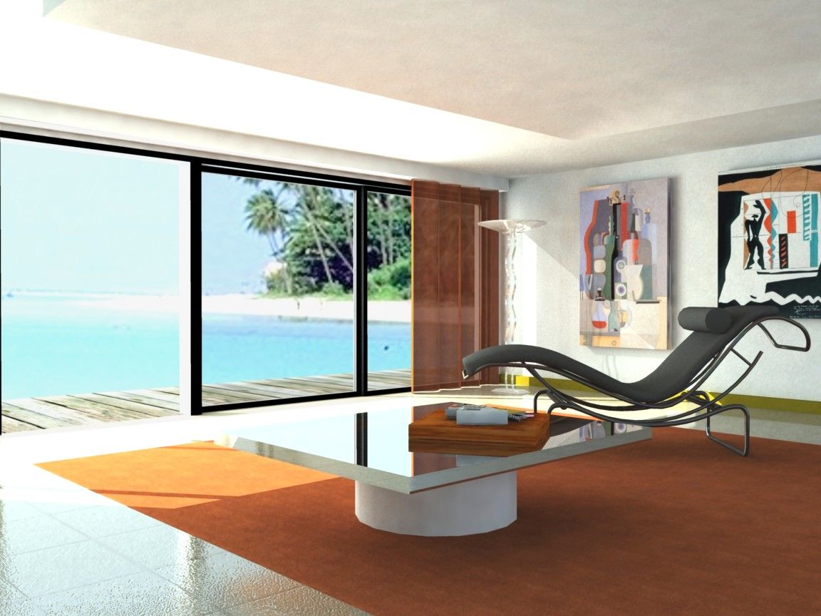

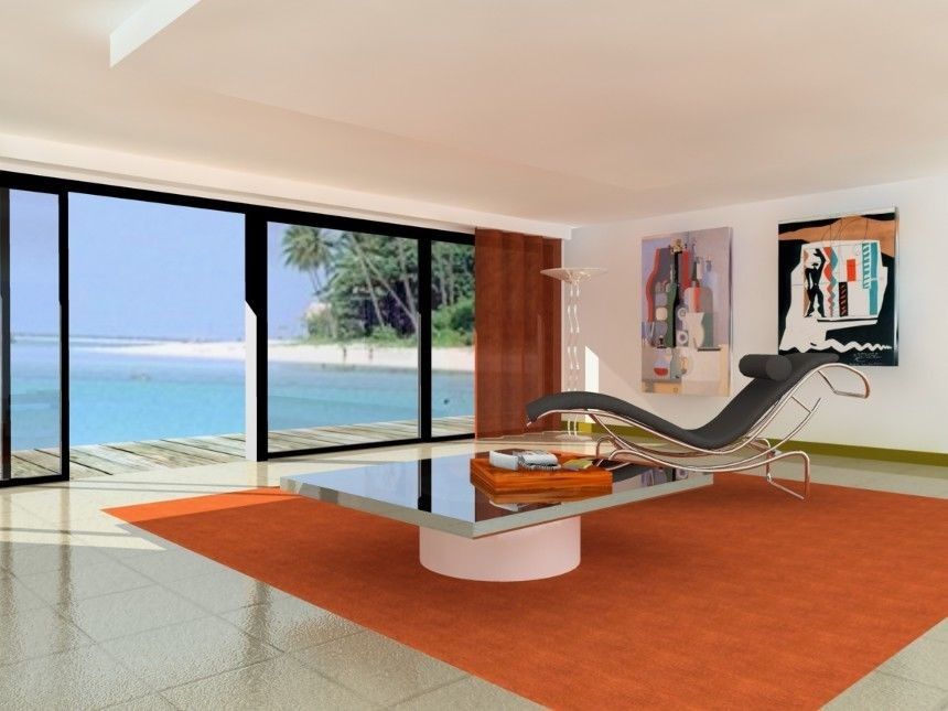

    Estuve haciendo unas pruebas de iluminación interior con Vray siguiendo un tutorial de un foro (3dsymax) que me pareció muy didáctico. La escena está iluminada con un target spot, mult. A 1 y una luz Vray que abarca todas las aberturas. No logro evitar el quemado de la imagen de fondo y del techo, como tampoco las nubes grises que se forman en las paredes blancas, he intentado bajar el multiplicador de spot y aumentar los rebotes secundarios, pero la escena se oscurece mucho. Max y mínimo rate: -2. Gracias.

    Hola, yo también vi el tutorial de 3dsymax y no me gustó casi nada. Te aconsejaría que quitases las luces Vray de los ventanales y que probases solo con la luz spot. No uses photons, sino direct en los rebotes secundarios. Juega con.
    1. Multiplicador de la luz spot.
    2. Multiplicador del skylight.
    3. Número de rebotes (depth).
    4. Dark multiplier, un poco de fakeo no tienes que tener mayor problema para iluminar perfectamente ese interior. Prueba y sigue publicado verás cómo la imagen todavía gana mucho.

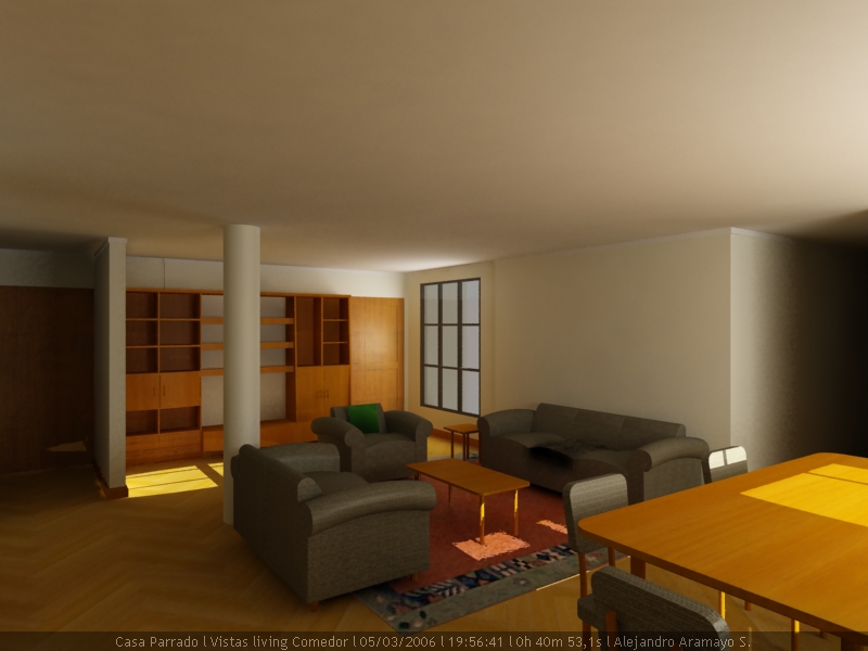

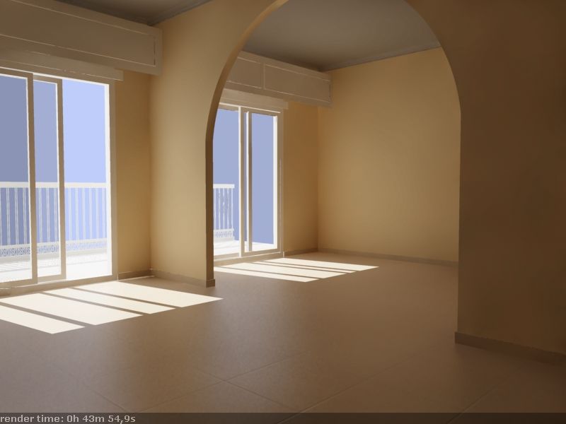

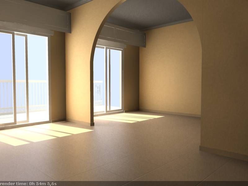

    Hola de nuevo, no sé por qué me dio por leer otra vez el tutorial de 3dsymax y, en fin, que no lo recordaba tan malo. La escena final del tutorial es, no sé cómo decirlo, si eso es iluminar. Bueno, hoy odio más los photons así que, me dispuse a ganar esta batalla y tiró la escena con direct. No me ensaño en la diferencia de calidad porque supongo que, salta a la vista, he usado los mismos parámetros en el irradiance que el tutorial. Y fijaos en los tiempos. Para vuestra información mi ordenador es un Pentium 2 350 Mhz 128 Ram Ati 4mb. El autor del tutorial creo que tiene un Pentium 4. No digo más. Aúpa direct.

    Dideje, comienzo a sentir ese odio.

    Te ha quedado mucho mejor. Yo le aumentaría un poco más el multiplicador de la luz principal, al fin y al cabo, es un paisaje muy soleado. Lo que ha quedado extraño es esa carpintería tan oscura, no será que la has excluido de la GI sin querer porque sólo se ilumina en donde le da la luz principal. O le has puesto un color difuso negro creo que quedaría mejor si fuese un color un poco más claro, en cuanto al global Photon vs direct compuesto, lo cierto es que, en una escena de exterior como estay, sobre todo con skylight es difícil comparar ambos métodos. Cada uno tiene sus pros y sus contras. Saludos de Drakken rotor.

    Había excluido la carpintería de GI, por utilizar los materiales standard para las AEC. Drakken, podrías comentar algunas ventajas y desventajas de utilizar global Photon y directo. Gracias.
