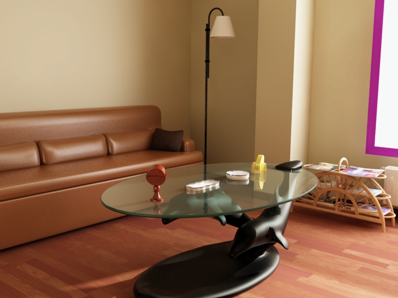

    Buenas majos, ante todo muchas gracias por vuestras respuestas, me estuve rompiendo un poco los cuernos ahora que acabo de llegar del curro e hice otra prueba.
    Os a adjunto y me comentáis, en la escena aún hay algún objeto sin material y alguno como el suelo sin lo reflejos Glossy, pero bueno ahí va, a otra pregunta antes de acabar el mensaje.

    Buenas de nuevo muchas gracias por el enlace del Color Mapping. Por cierto, alguien me puede hacer algún comentario sobre la imagen que adjunte. Saludos a todos y a todas.

    Estas usando direct computation o Photones? Bueno, sea lo que sea lo que uses deberías de subir las subdivisiones de la Vray Light. Entra en renderizador>system>light setting creo que salen en 150 Diffuse subdivisiones por defecto. Súbelo a 2000, a ver qué tal. Subirá el tiempo de render por supuesto.
