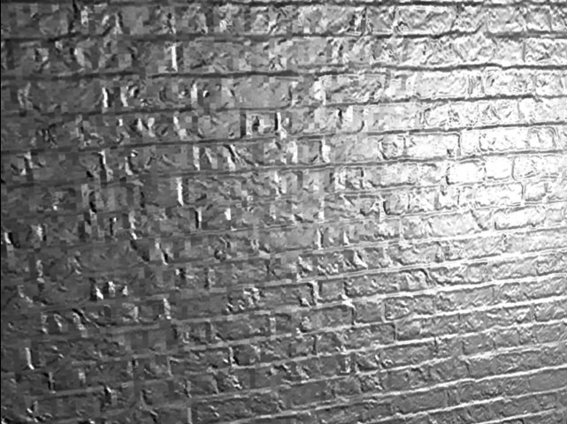

    No se en anteriores versiones, pero en max7, si quieres utilizar Normal Maps tienes que, en el canal Bump, especificar un mapa de tipo Normal Bump y ahí asignar el mapa de textura que contiene el Normal Map. También tienes que especificar el sistema de coordenadas en el que se encuentran las normales. En la textura que tú has puesto, parece claro que el Normal Map está en Tangent space (es lo más común, al menos en videojuegos).
    En la imagen puedes ver la prueba que he hecho con el Normal Map que has puesto. La mala calidad es debido a la baja resolución y a la compresión de la textura. Saludos.

    Gracias Halfvector, el sistema va muy bien, sippppp, fácil y mágico. Lo he probado con el renderer de default, supongo que, el hecho de usar Vray no tendrá ninguna considearcion añadida a tener en cuenta para que salga bien, ¿no? Gracias máquina.

    Ese render que te he mostrado esta sacado con Vray (1.46.12, no sé en versiones anteriores) así que, no hay problemas. Saludos.
