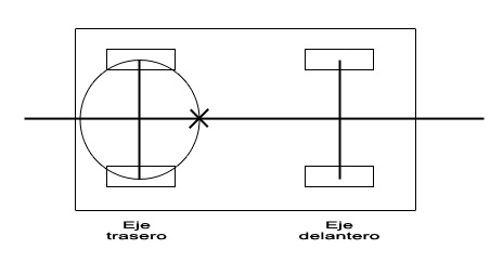

    Te vas a cagar. Te lo digo porque durante unos siete años me dedique a hacer reconstrucciones de accidentes de trafico, y lo que parece una tontería es en realidad algo bastante cabrón. Geometría ackerman.
    Vamos a ver, si tienes pensado un recorrido concreto, siempre puedes usar un Path constraint, con follow on y banque ha discreción. Dependiendo de la toma no tienes por que preocuparte de mucho más. Si resulta que el coche va lento, y tienes una toma bastante cenital, en la que se vea bien (y de tiempo a fijarse, por eso digo lo de que vaya lento), ¿cómo se mueve, entonces tienes que hacer algo de este estilo:
    La x marca el lugar. Tienes que colocar el pivote del coche en esa posición, para que el follow resulte convincente. No es totalmente exacto, pues la geometría de ackerman tiene más miga, pero probablemente te resulte suficiente. Siempre y cuando no pretendas hacer giros muy cerrados.

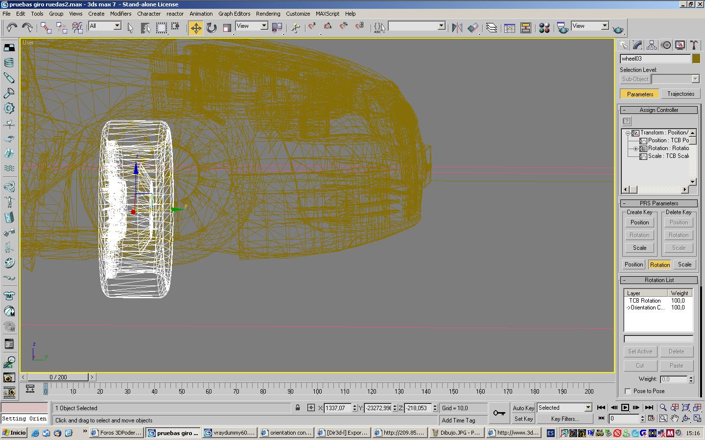

    Hola Tunkasila. Las ruedas las he animado con Reactor, voy a ver si pruebo el script y te cuento cómo va, aunque de script no tengo mucha idea. Si te digo la verdad he hecho bastantes interiores y exteriores de casas y animaciones, pero solo moviendo la cámara. Esta es mi primera animación con movimiento de objetos. A ver cómo sale. Muchas gracias por el script. Un saludo.
