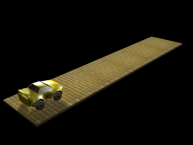

    Muy buenas. Espero que me podáis iluminar con unas dudas. Tengo una escena con un coche que se desilza a través de un suelo. El caso es que está escena funciona bien en la vista previa del Reactor, pero cuando la creo, en los primeros frames el coche se da la vuelta y hace el recorrido boca abajo.
    La otra duda seria cómo hacer que las ruedas del coche no patinaran tanto. Da sensación de que el coche no pesa. Intento aumentando la masa del coche, pero no da resultado.
    Son mis primeros pasos con Reactor, y con max ha sido como un rencuentro, hacia meses que no lo tocaba. Un saludo y gracias.

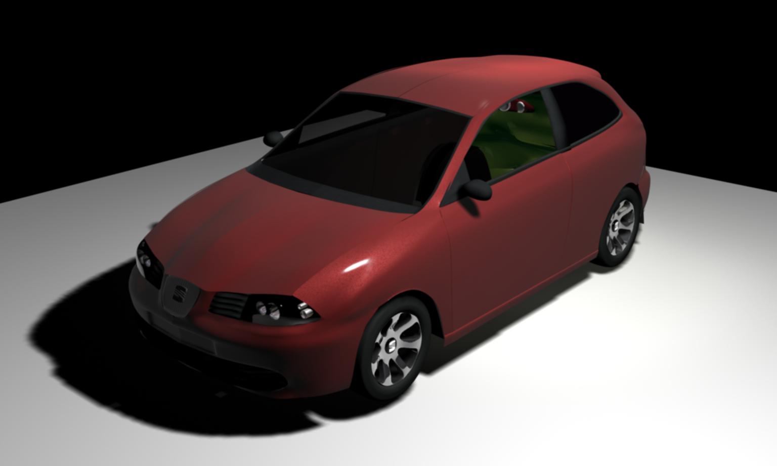

    Yo no puedo ayudart, pero tú a mi si. Dime cómo hacer que el coche se deslice por un plano para animarlo, por favor. Est es el coche que quiero animar:
    Si me puedes ayudar te lo agradecería mucho. Un saludo y suert.

    Encontré la solución a mi problema (el coche se pone boca abajo cuando creo la animación), es hacer una simetría (mirror) del objeto coche. Es curioso, porque las colisiones las detecta como si el coche estuviera bien situado, pero en los 3-4 primeros frames el coche se gira hasta darse la vuelta.
    Kbcjavito:
    Para que el coche se deslice, tienes que jugar con los valores de las propiedades del objeto Toy Car, y ajustar la masa y las propiedades de cada objeto (chasis, ruedas, etc) o si lo estás haciendo por separado, los valores de cada motor, rueda, etc. No sabría decirte nada más concreto, la cuestión es ir probando a ver qué resultado te gusta más.
    Tbc3d:
    Conozco el mensaje, pero no logro sacarme las dudas que tengo, ¿cómo giro las ruedas del coche? ¿cómo hago que vaya marcha atrás? ¿Qué objetos del Reactor debo usar para una simulación sencilla (por ejemplo, un coche haciendo maniobras en un plano, sin amortiguacion)? Gracias por las respuestas, un saludo.
