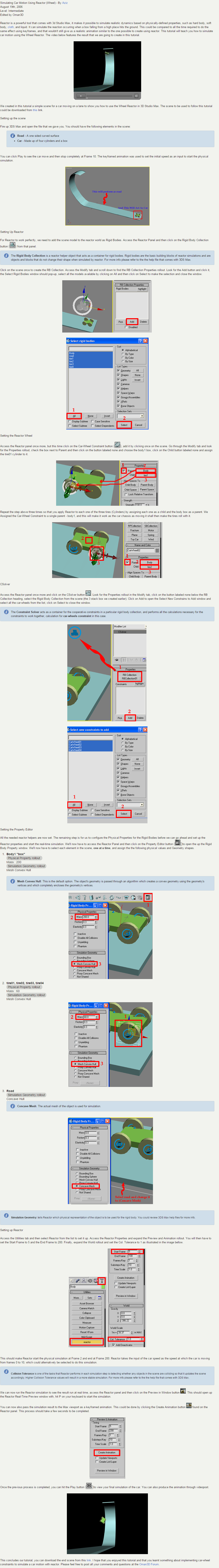

    Hola, el tema del rigging de coches es muy extenso. De hecho, hay especialistas en coches 3d, en este mismo foro la información es muy extensa y se bien mucho de coches y estaban diseñando unos sistemas de Rig en 3d Studio, tienes más o menos tres o cuatro opciones en 3d Studio y una de ella es la que estás usando (Reactor), que en su buen uso es efectivo, la otra es marearte con scripts, controladores y fórmulas matemáticas. Y hay alguna que otra usando plugins de pago si mal no recuerdo, sobre éste tema no se habló casi nunca que yo sepa en éste foro y me parece algo bastante interesante, no soy un erudito en Reactor, pero si tu coche salta es porque los valores de cálculo no están bien. Yo en algún momento he seguido un tutorial para hacer saltar una rampa a un auto y todo salió de manera correcta.
Nombre: Simulating Car Motion Using Reactor  Wheel .png
Visitas: 525
Tamaño: 746.0 KB
