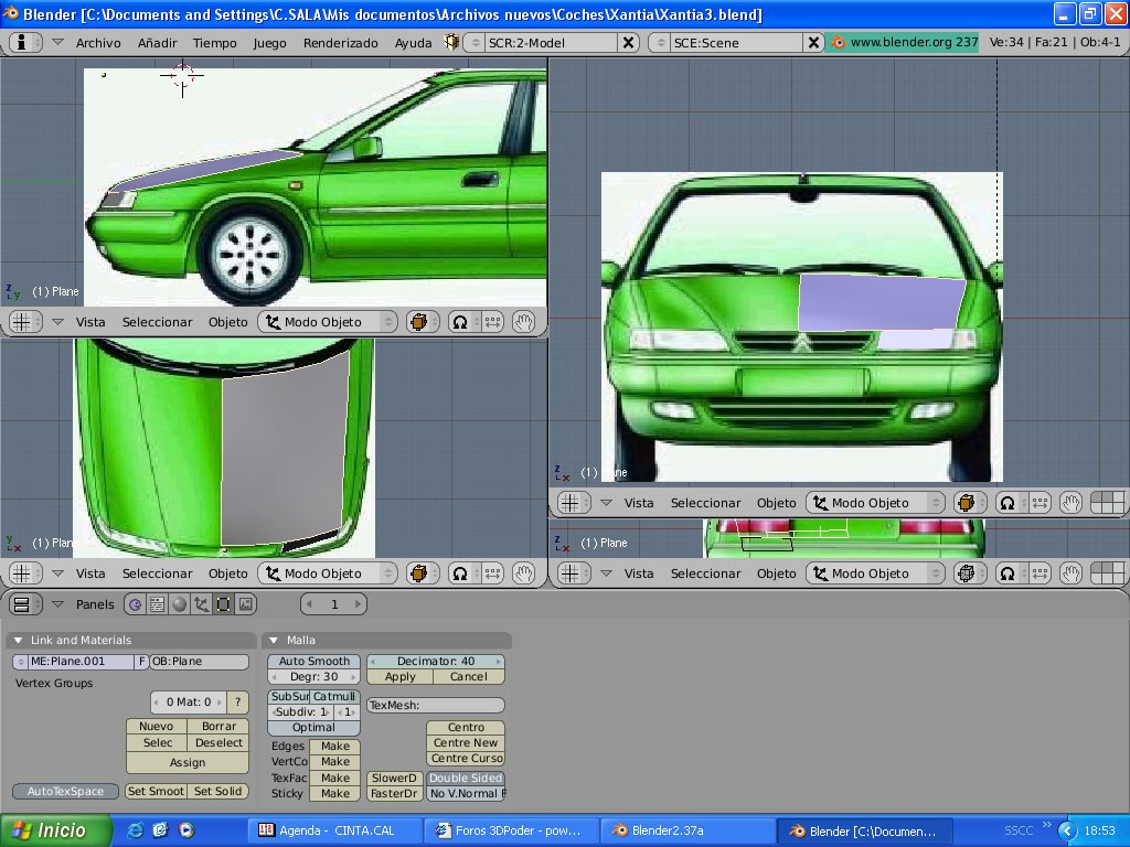

    Esperaba a que se ofreciese alguien pues no tenía demasiadas esperanzas ya que se trata de un tema para principiantes. Perdón.
    Pues bien, como podrás observar, he dibujado la mitad del capó delantero en la vista superior, pero no coincide en la vista frontal, o no lo sé interpretar. He escalado las imágenes de fondo con el Gimp, he intentado muchas cosas, pero nunca coincide alguna de las vistas con las demás, ya no sé qué hacer. Gracias por tu interés.

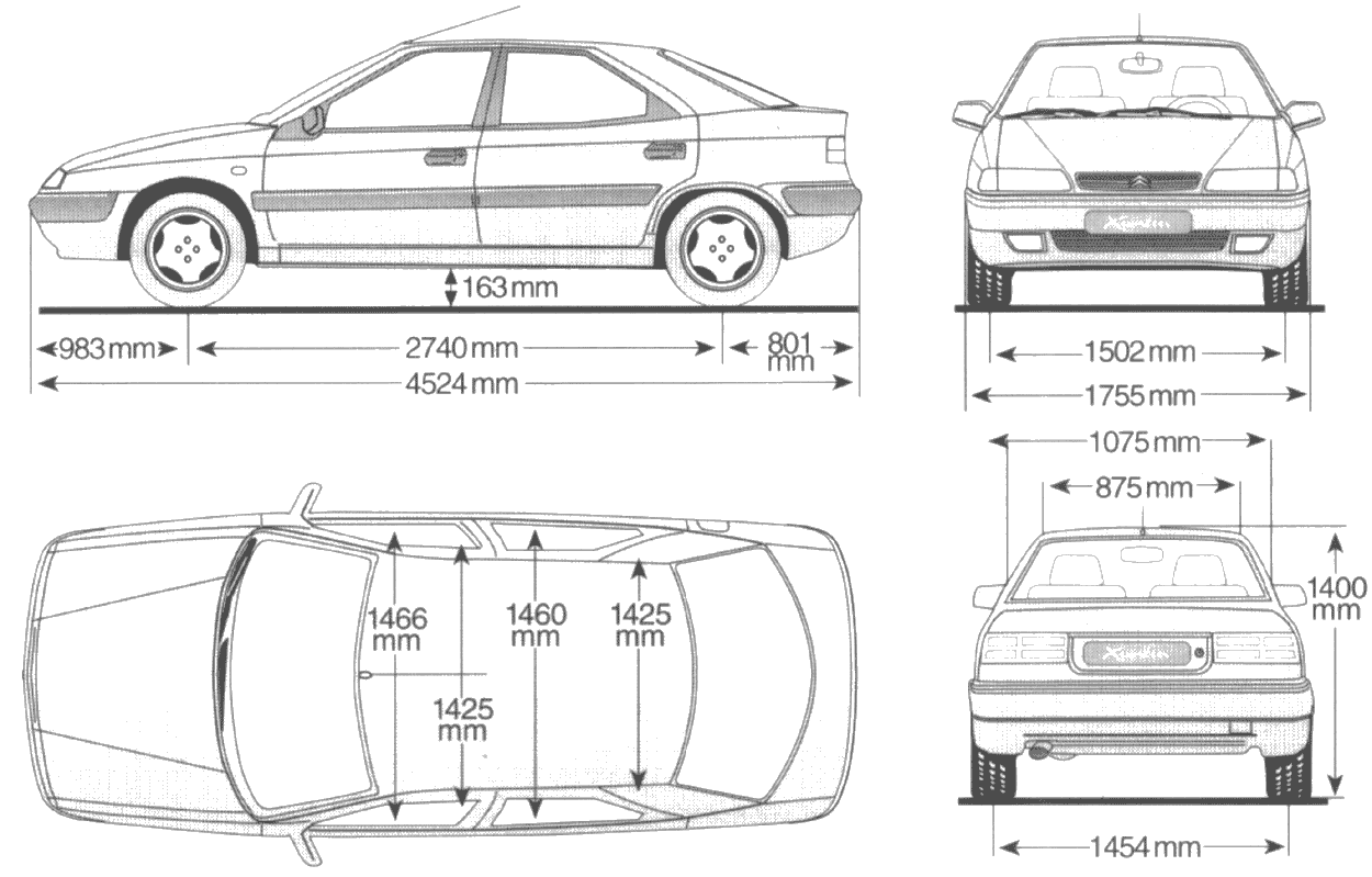

    ¿Quieres decir esto? Leander. Es que me parece que no están a la misma escala entre ellos. Por eso los separé y rescalé de nuevo.
    O eso creo.

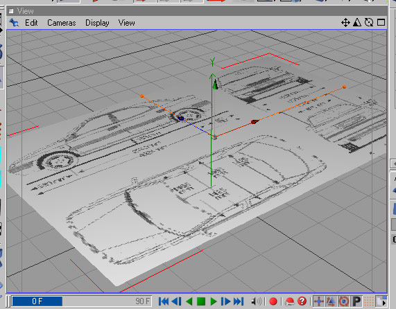

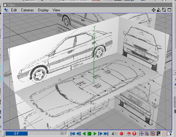

    Yo de Blender no tengo ni idea, pero coches he modelado bastantes, coincidiendo con jansolo, creo que lo más sencillo es olvidarse de la posibilidad del background, y es mejor adjudicar el plano del coche como textura a un objeto en el propio viewport, esto es un truco valido para cualquier programa. Lo más sencillo es crear una superficie de las mismas medidas del plano del coche, y después las vas duplicando y girando 90 grados hasta que tengas las vistas del coche bien alineadas las unas con las otras.
    Después a modelar.
    Un ejemplo, hecho en un par de minutos con tu propia textura, en c4d.
    O eso creo.
    Efectivamente, a eso me refiero.
    Aunque, haz caso al maestro Tintín, tiene la solución más sencilla. Saludos.

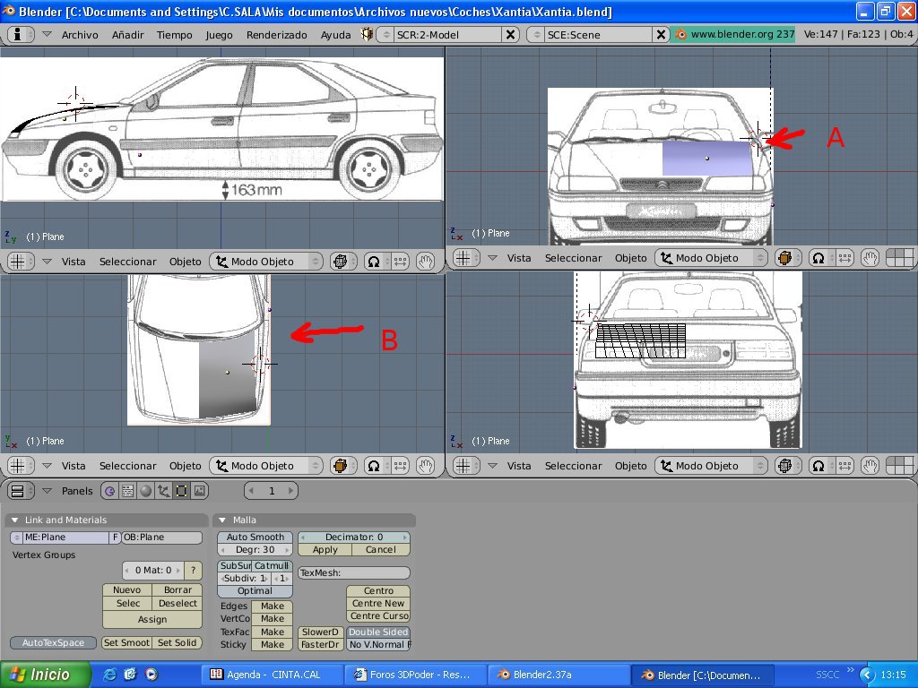

    Perdonadme que insista, pero si como dice Tintín las escalas están bien, si os fijáis en el capo que ya he modelado, en la vista que tiene la marca a, he ajustado el vértice coincidiendo con el modelo justo en la unión capó-parabrisas-aleta lateral y en cambio en la vista superior b no coincide para nada.
    ¿Porque me ocurre esto? Gracias a todos por intentar ayudarme. Pensé que me habíais dejado por imposible.

    14,031
    Ayuda con un modelo de coche
    Yo no veo que lo hayas ajustado bien, ni siquiera has seguido la línea esa que tiene el capó y tampoco has llegado hasta su límite.
    ¿Por qué no empiezas con un blueprints más fácil, con el que te sientas más cómodo, y cuando cojas experiencia retomas este?
    Muchas veces los blueprints no destacan por ser muy precisos, yo creo que el que estas utilizando esta mal. En la vista frontal la línea del capo va abriéndose y sin embargo, en la vista superior va cerrándose. Intenta conseguir otros que estén mejor o modelado un poco a ojo, saca el volumen y refinalo. Un saludo.
    Es cierto lo que dice pucks. Fíjate que en una de las imágenes el coche tiene los dos retrovisores y aún le sobra aire por los lados, sin embargo, en otra los retrovisores aparecen recortados por la mitad. Y en una superior ni aparecen, pero es que, si los quisieras poner ahí, no cabrían.
    Normalmente se usan los blueprints para ir siguiendo lo más fielmente posible la estructura del coche y, además hay que apoyarse con fotografías del mismo coche para ayudarte en las dudas o en esas pequeñas imprecisiones. Si hay dos puntos que no coinciden en el blueprints simplemente coloca el vértice en medio y tendrás una solución consensuada. Saludos.
    Cjs, sobre la b, en la ventana de objetos (f7), puedes decidir qué tipo de representación quieres para cada objeto individual. Le dices que sólo te dibuje el wire y ya está (o en solid o en lo que quieras).

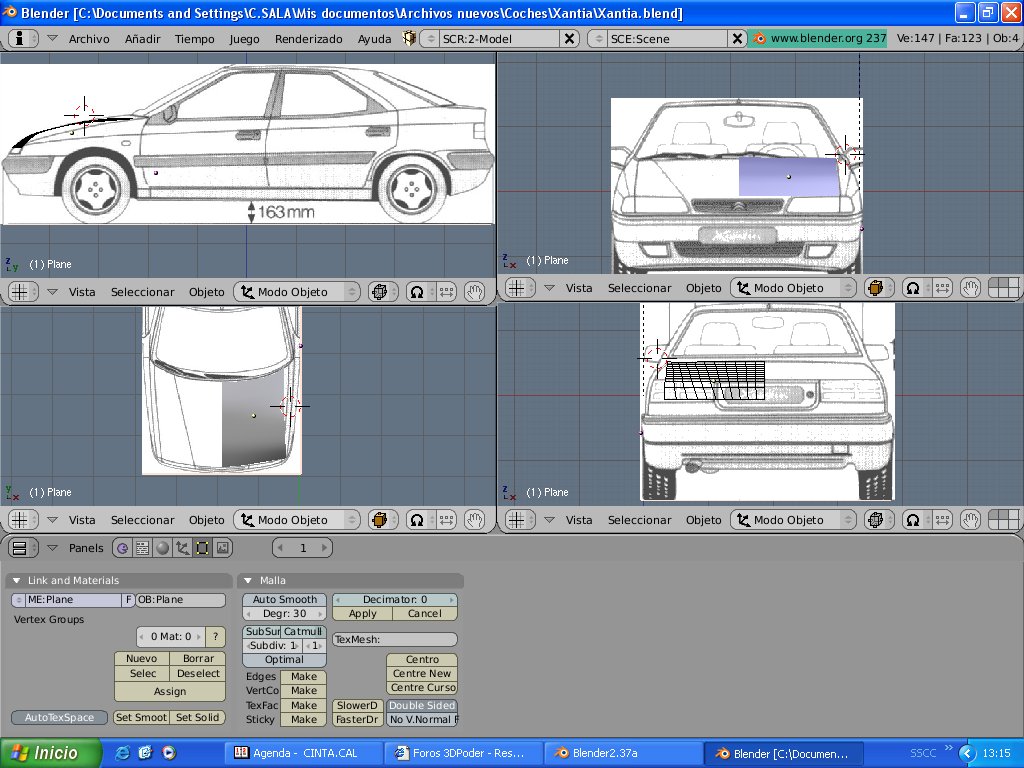

    Al parecer, el blueprints no es exacto y tenéis razón. He buscado otro y este es más fiel a la realidad. He estado haciendo algunas pruebas con el nuevo blueprints y se me adapta mejor, podéis verlo en la imagen adjunta. Otra cosa será que consiga aclararme hasta el final y lo termine. Si me complico mucho, lo intentaré con otro más sencillo como dice Caronte y lo retomaré después. Es que al final se está convirtiendo en un reto y me gustaría poder acabarlo, es algo personal. Gracias a todos por vuestra ayuda y por los ánimos que me habéis dado.
