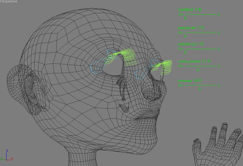

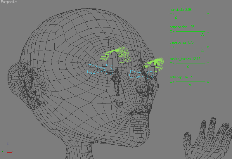

    Mira, te pongo las imágenes para que veas cómo está hecho y a lo que me refiero, no sé si quedará muy claro.

    Un controlador costrain position de las pestañas a los huesos no funciona ¿no funciona? Y los párpados con pesado de vértices a los mismo huesos ¿debería de funcionar perfecto ¿no? Si acaso quieres meter un dumi entre pestañas y hueso.

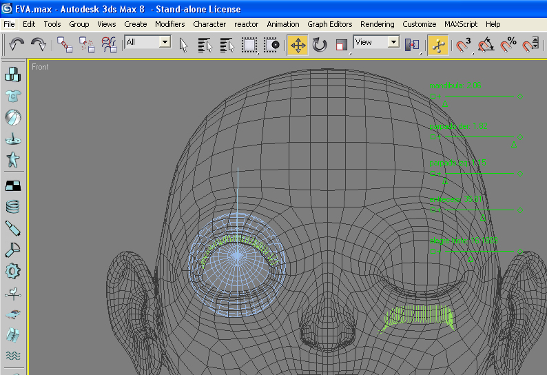

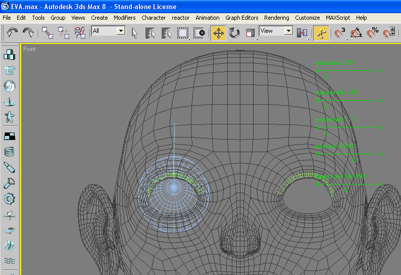

    Hola buenas otra vez. Veréis, llevo mucho tiempo con el 3d Studio, pero es en este año cuando me he metido de lleno con la animación facial, hasta ahora mis personajes tenían animación facial 0.
    Bueno, los párpados están enlazados a los huesos con skin, y pesado de vértices, sí, y van perfectos.
    Si enlazo las pestañas a los huesos, estas siguen al hueso, pero más tiesas que una mojama y cuando el párpado está cerrado, incluso antes, ya no coinciden con la línea imaginaria de dónde nacieron.
    No entiendo muy bien eso de los dummies entre hueso y pestañas.
    Podrías explicarlo de manera más amplia?
    Probaré lo del constraint position, aunque lo mismo me lio también con eso, ya os digo que estos términos son nuevos para mí. Un saludo y gracias.
    Os adjunto lasa fotografías frontales, donde se ve mejor como la curvatura del párpado cambia drásticamente (las pestaña están enlazada al hueso).
    Se podría aplicar skin a la pestaña? Es lo único que se me ocurre, aunque creo que hacer coincidir los pesos serie más tedioso aun.
