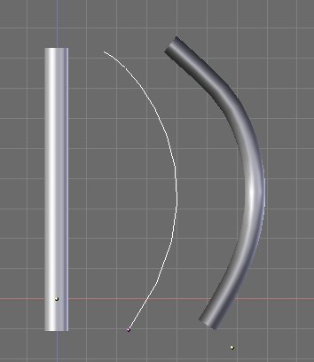

    También puedes deformar un objeto a través de una curva.
    Crea una curva que similar a la deformación que esperas.
    Selecciona el objeto a deformar y la curva (en ese orden) y presiona Crtl-p y elige curve deform.
    Juega con el escalado y mover, al principio cuesta cogerle el truco.
    Cuando estés conforme, selecciona el objeto deformado y pulsa Control + shift+a (aplicar deformación). Luego borra la curva y ya está.
    Más información en http://www.blender3d.org/cms/curve_deform.392.0.html.
    Te paso una fotografía.

    Muchas gracias a todos, lo que he hecho al final ha sido lo de asignar a una curva y va realmente bien, me será útil en muchos más casos. Las demás respuestas también gracias eh. Un saludo.
