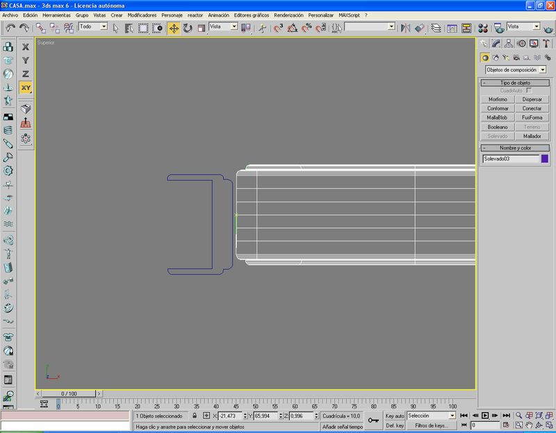

    Hola. Tengo un pequeño problema con 3ds Max, seguro que es una tontería, pero como no tengo mucho experiencia me estoy dando cabezazos contra la pared. Resulta que después de hacer unos cuantos solevados, el último me lo hace al revés. Intento hacer la moldura para el marco de una puesta y me lo soleva en sentido contrario.
    ¿Alguien sabe por que me ocurre? Aquí dejo la imagen.

    No hay ningún sitio cuando haces un solevado que ponga: x y z o flip/voltear (me parece que es así en castellano)?

    Con la restricción de ejes no funciona, sigue haciéndomelo hacía dentro, pero cambiando el eje, y en el menú de solevado, si sale voltear normales, pero lo único que hace a simple vista es reducirme las aristas.

    Yuki, lo digo de memoria, o sea que quizá no sea muy preciso. Cuando haces un solevado, creo que (no sé si es a nivel de sub objetos o cuando le das a get shape), pero puedes seleccionar cualquier shapes que has puesto a lo largo del recorrido y rotarlo para toquetear su orientación.
    Bueno, que, ahor no recuerdo dónde está exactamente, pero sé que se hace, seguro, porque lo he hecho.

    El problema está en que anteriormente había hecho las molduras de los Marcos para dos anchos diferentes de puertas, pero luego utilizando la misma forma que para las anteriores, no ha salido. He vuelto a dibujar el recorrido, y tampoco. Y he hecho la forma de nuevo y tampoco. Es algo de lo más tonto.
    Al final he cogido una solevada de las anteriores y la he modificado moviendo vértices, para darle más longitud de hueco y más ancho de pared. Pero no quiero quedarme con la duda de no haber podido solucionar este problema tan tonto. También he pensado que sea problema del programa, pero esa opción la dejo como última.
    Ojalá me podáis dar la opción, porque ha mi ya no se me ocurre nada más. Gracias.

    Es lo que dice. Cuando haces un solevado, si entras en nivel subobjeto veras que puedes elegir shape y Path. Elige shape pincha en un extremo, por ejemplo, del solevado y modifícalo con las herramientas mover, rotar o escalar, del 3ds Max a tu antojo.

    Vaya, no había visto tu respuesta. Si he entendido bien, lo que te ocurre es que con la misma forma que usaste para los anteriores solevados, ahora no te sale como antes.
    Pues no sé, lo único que se me ocurre es que, si el recorrido es cerrado (por ejemplo, un cuadrado) según creo influye el sentido en el que lo hagas, es decir, que no es lo mismo dibujarlo en el sentido de las agujas del reloj, que en el sentido contrario. Yo lo he probado, y efectivamente los solevados salen al revés uno del otro dependiendo de si uso el recorrido creado en un sentido o en el otro.

    Gracias Biofix. Yo lo he probado, y tienes razón. He dibujado el recorrido en sentido contrario y ya a salido. Ya se una cosa más. Je.
