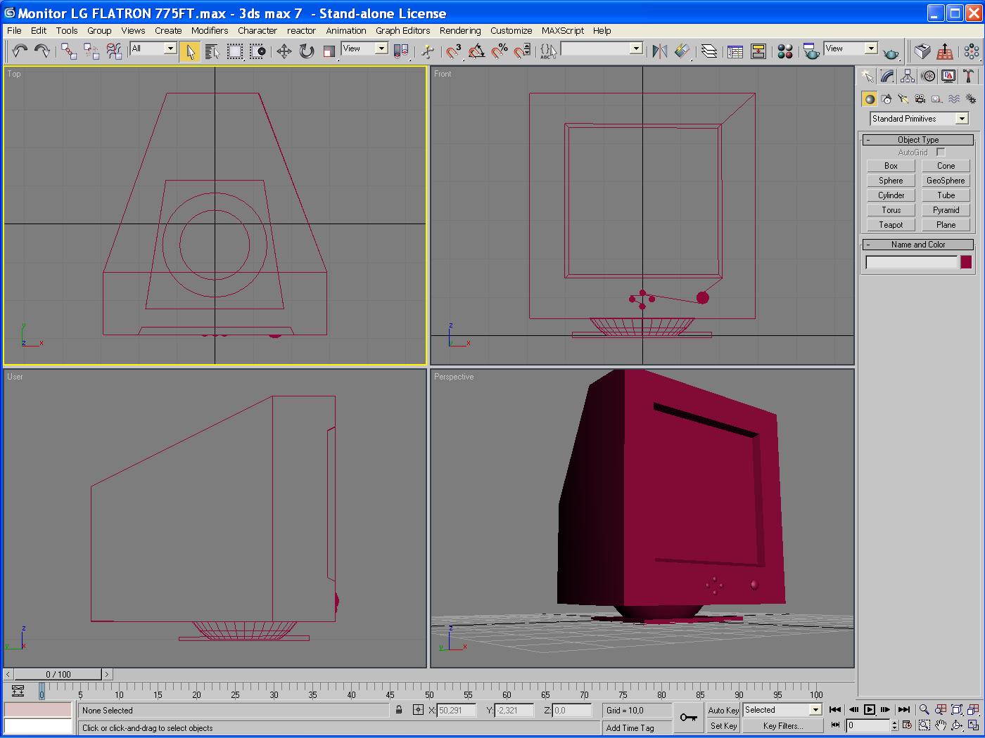

    Hola a todos, pues bueno, adjunto una imagen de lo que estoy haciendo. Es una birria, pero por algo se empieza. Os quería comentar el proceso que he llevado hasta este punto (falta mucho más por supuesto). Como ya había dicho, me estoy centrando sólo en el modelado, nada de texturas, iluminación ni nada.
    Bueno empecé creando un cubo y luego Editable Poly, haciendo la forma básica del monitor y listo. Luego me cree una Spline rectangular con la forma aproximada del área de pantalla, la coló en su correspondiente situación, pero no a la altura de la caja, sino más, allá, luego hice un Cut siguiendo la Spline. Cuando la forma me gustó, le apliqué un bevel para hacer el hueco hacia dentro de la pantalla.
    Ahora viene la parte difícil, los botones. Me cree una Spline circular, luego la cloné y disminuí el tamaño para formar los demás bonotes, la cloné adquierindo y las agrupé para formar los 4 botones centrales. Luego coloqué todos los botones en su correspondiente posición y apliqué el objeto de composición Shape Merge (que proyecta las Splines en el objeto) y ya tenemos las aristas de los botones (bueno, aristas circulares si se pueden llamar así) en la caja. Ahora seleccionamos polígono a nivel de subobjeto de la caja, y pulsamos dentro de cada uno de los botones a la vez que Control para sumarlos todos. Y ahora a extruir. Lo jodido viene ahora, ¿cómo hacer la curvatura de la parte superior de los botones. Yo me salí del atolladero así: me cree dos Splines, una recta y un arco, juntas por un vértice, y luego aplique el modificador lathe, para producir una especie de bóveda. Esto lo hice a tamaño bastante grande, y luego una vez hecho el lathe pues lo disminuí. Ahora la parte chapuza. Cogemos nuestra bóveda y la llevamos a un botón, intentamos superponerla, y ajustar su tamaño al del botón (no quedará justo del todo, al menos a mí, pero dejarlo más justo que se pueda). Una vez ajustado en tamaño, viene ajustarlo en posición. Yo utilicé el botón derecho en la herramienta de mover, y sale un dialog para mover el objeto de forma muchísimo más precisa. Una vez ajustado, clonarlo 2 veces, mover una de las copias hacia la derecha y ponerlo aproximadamente a la altura del botón de la derecha del grupo de 4, y el otro dejarlo a la mitad. Esto lo hice así para no tener que ajustar otra vez en todos los ejes. Bueno volvemos a la bóveda que ya está ajustada. Pulsamos en la caja y le attachamos la bóveda colocada. Repetir lo mismo con el botón de la derecha. Colocar la bóveda para el superior y antes de attacharla clonarla para colocar la otra en el inferior. Antes de attachar la inferior, clonarla para colocarla en el botón más grande de la derecha. Hacer lo mismo con el botón de la derecha. Y voila ya está, hasta aquí he hecho.
    Ahora viene lo importante, que os ha parecido? Espero que esto ayude a gente que sabe tan poco o menos que yo, por eso está tan detalladamente explicado. Que pensáis de la forma de realizar las cosas? Lo de los botones imagino que es una chapuza, pero como no sabía otra forma, miré con los modificadores, pero no vi ninguno para hacer una cara plana en semiesférica. Probé uno que parecía que sí, pero no fue como esperaba como quería (no recuerdo el nombre).
    Bueno espero ser de ayuda para futuros forofos del 3d y que vosotros podáis ayudarme. Un saludo a todos.

    Por cierto, se me olvidó decir que en el modelado las medidas fueron a ojo, o sea, nada de precisión, solo intentando mantener unas proporciones más o menos correctas. Un saludo a todos.
    Creo que deberías usar imágenes de referencia para modelar, no sé, fotografías, blueprints, o cosas de ese estilo, o por último coge un lápiz y un papel, haces tu mono a mano alzada y luego lo escaneas y lo metes al max para calcarlo, no soy un maestro modelando, pero por lo que han comentado varios esa es la mejor forma.
    Vaya, para meterlo al max solo creas un plano y lo mapeas con la fotografía. Saludos.

    Hey carlosall, se lo que dices, hay un tutorial de la ayuda de max para crear un logotipo que hace eso, pero lo que hace es en los visores poner una imagen de background. Aun así, nada más estaba probando, aunque me da que mejor probar de una forma con más estilo ¿no?
    Bueno nadie ha dicho lo que le ha parecido la mecánica de creación del modelo, así que, espero ansioso vuestras críticas (constructivas claro). Un saludo a todos.

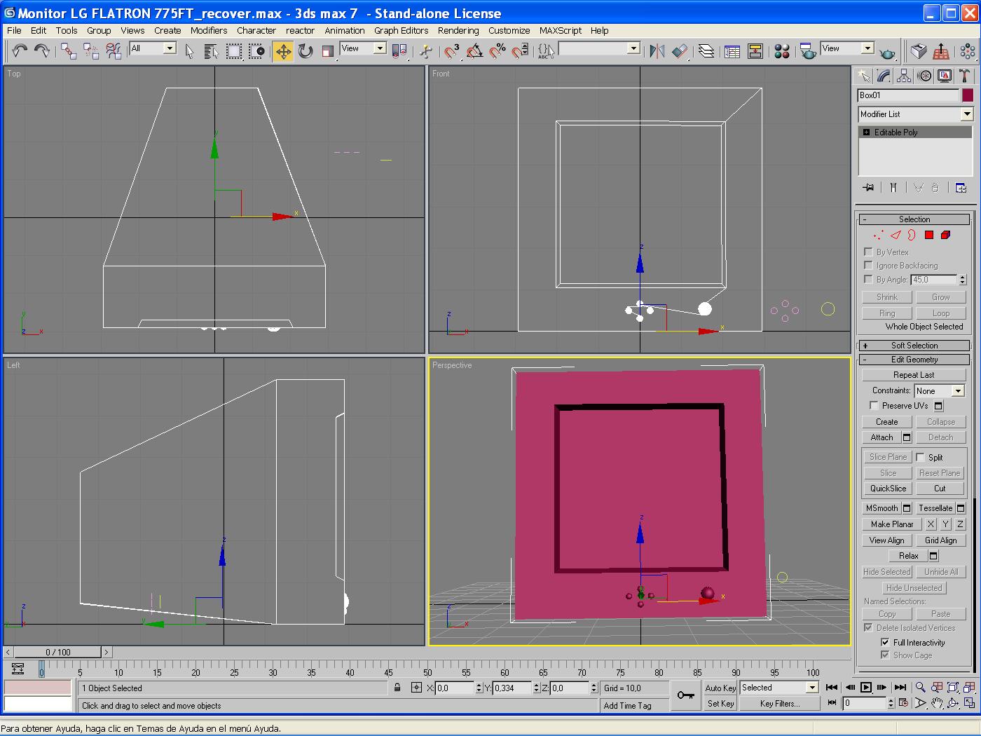

    3dsmax Empezando de cero
    Bueno os presento la primera versión de mi modelo de monitor (básico) acabado. Es una birria, pero yo tan orgulloso. La verdad que cuando empieza a tomar forma el modelo te sientes genial. Ahora que ya lo terminé voy a empezar a modelar la estatua de la libertad. Un saludo a todos y mucho ánimo a todos los que como yo están empezando en este mundillo (que pequeño no es la verdad).
