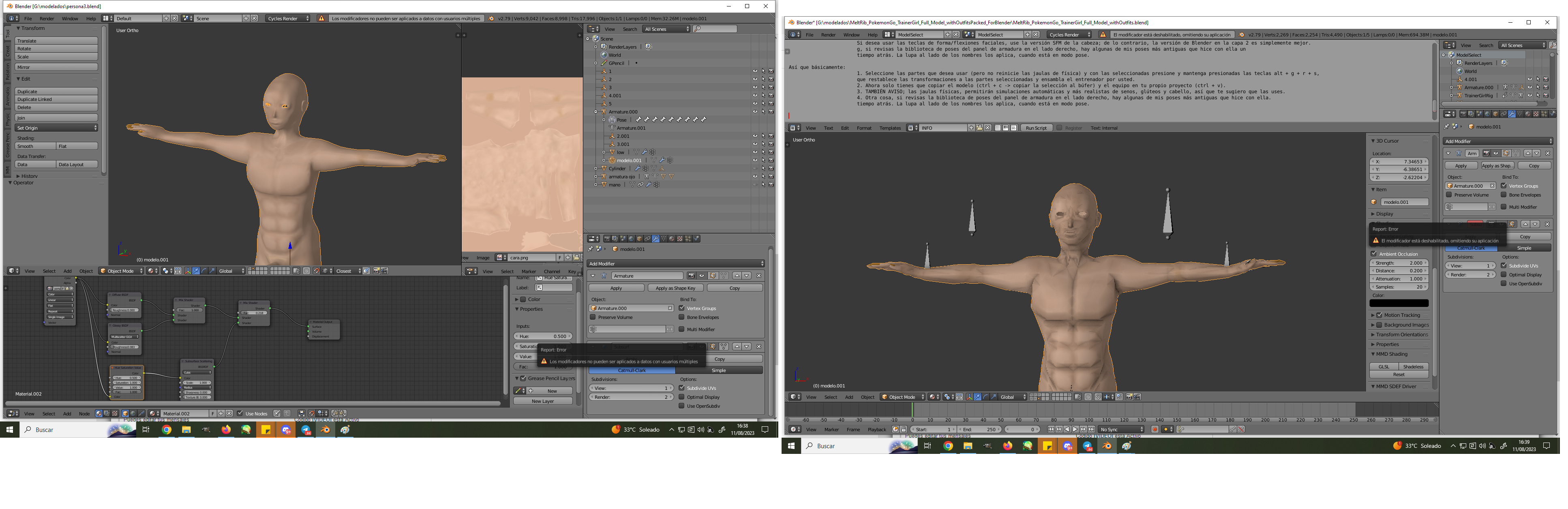

    Pues paso una imagen dela viso que me da que no me deja aplicar el subdivision surface y en el otro que me dice que esta deshabilitado
Nombre: modelado3d.png
Visitas: 37
Tamaño: 1.12 MB

    Esa versión es de hace 5 años... Creo que la 2.79b; las cosas han cambiado bastante.
    De todas formas, se podrían importar los objetos.
    Pienso que se podría exportar el modelo en formato OBJ para después abrirlo en una versión más reciente de Blender, como Blender 3.6.

    No funciona. Es la imagen que te pasé, una no se importa porque está restringida, y la otra es del modo de múltiples usuarios donde hice el modelo. Si le doy a "apply", me dice que no puedo debido a estos dos motivos.
