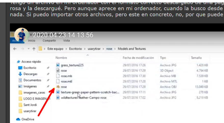

    Hola a todos, tengo un archivo en mi ordenador con el formato correcto descargado de una pagina hecha para ello. Quería hacer una cosa con una rosa y la descargué. Pero aunque aparece en mi ordenador, cuando la busco desde Blender, como podéis ver en el video, no aparece nada. Si puedo importar otros archivos, pero este en concreto, no, ¿por que puede ser?

    No sé si lo visto bien, pero lo que pasa es que tienes al OBJ con el icono de un BLEND ¿o me equivoco?
    Prueba a hacer un IMPORT > OBJ

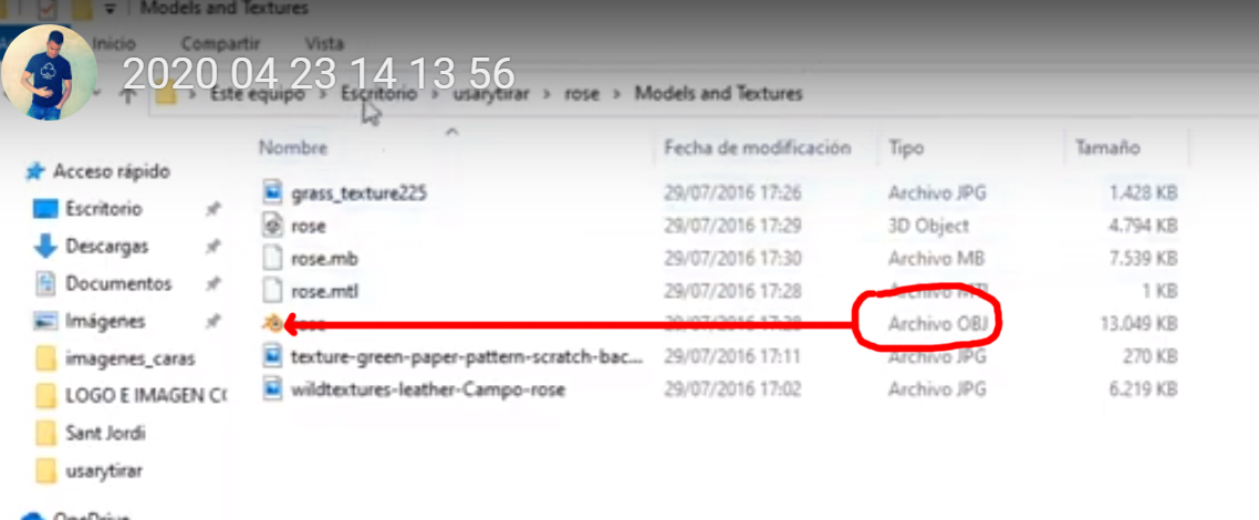

    Creo que no has leído mis mensajes. NO veo ningún .blend.
    Solo sale el icono pero es un archivo OBJ

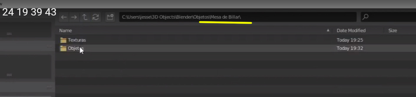

    Si, si, claro que te he leido, pero mira este video por favor, que veras que no me encuentra ni el .obj ni el .blend

    Estas abriendo la capeta de billar. no es por nada.

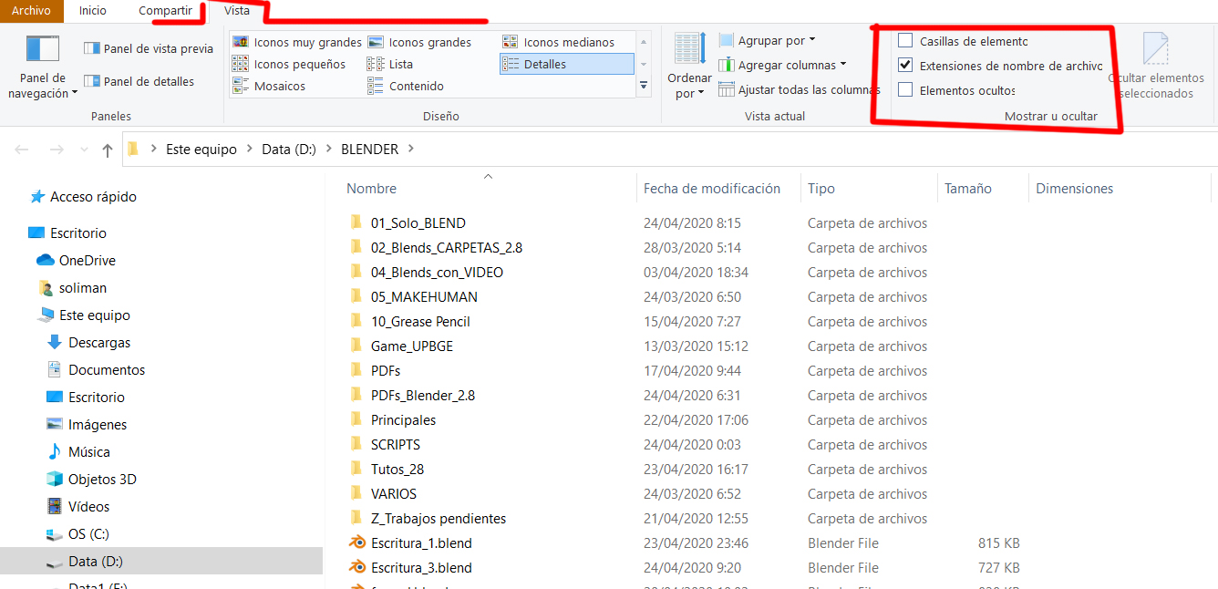

    Y vuelve a mirar la imagen que subí antes, el icono que tienes si es de Blender, pero no veo que sea un archivo blend, parece un archivo 3D pero no un blend.
    Haza una prueba. en la carpeta de Windows, activa la opción de ver la extensión de las carpetas a ver si es un blend o es de otro tipo.

    Esta es la imagen que te puse antes. eso es un OBJ no un blend
