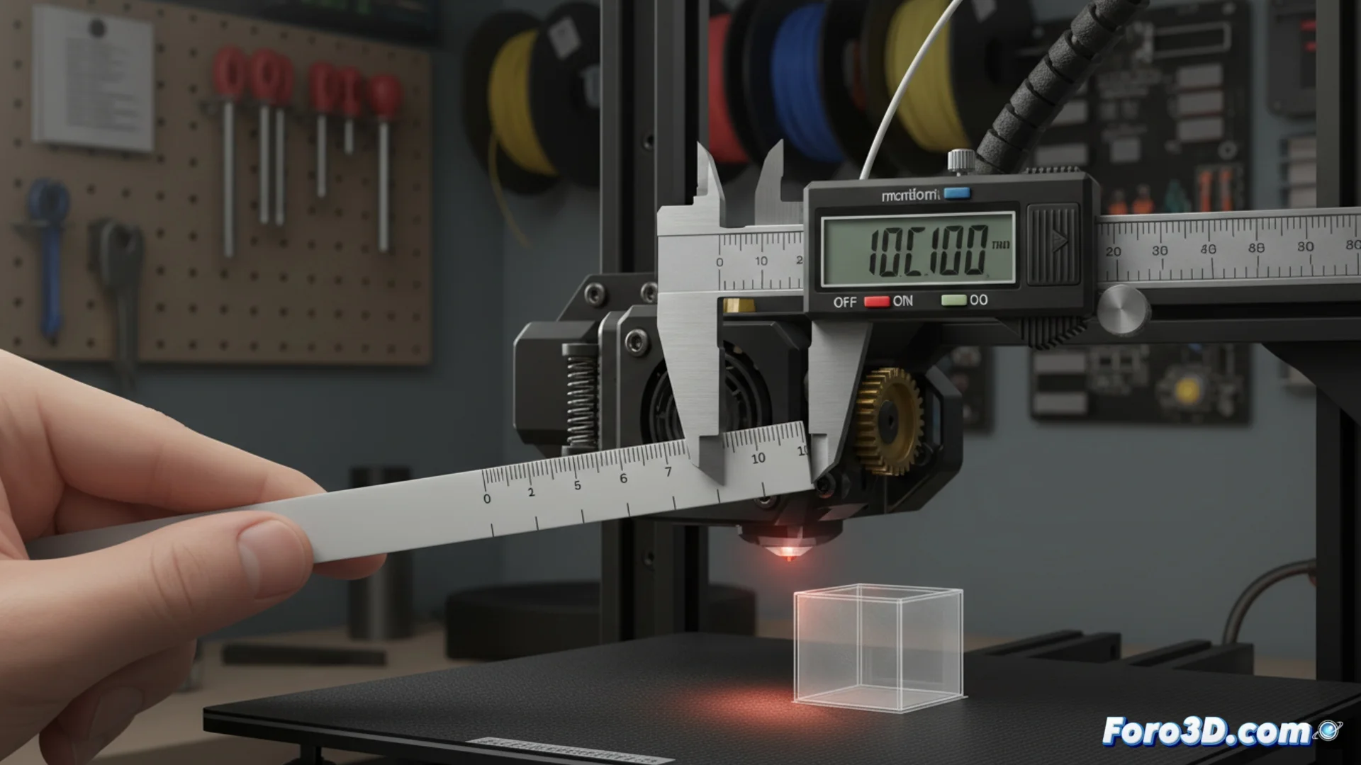

Calibrar los pasos por milímetro del extrusor
Primero, calibra los pasos por milímetro (E-steps) del motor del extrusor. Este valor le indica al motor cuántos pasos girar para empujar un milímetro de filamento. Si el valor es incorrecto, el motor gira más o menos de lo necesario. Para calibrar, marca el filamento a una distancia conocida de la entrada del extrusor, ordena que extruya una longitud medida y luego compara la distancia real que avanzó el filamento. Ajusta el valor en el firmware de la impresora hasta que coincida.
Revisar y ajustar el flujo en el laminador
Después de calibrar el hardware, revisa el multiplicador de flujo en tu software de laminado. Este parámetro, a menudo llamado flow o extrusion multiplier, compensa pequeñas variaciones en el diámetro del filamento o en la presión del hotend. Imprime un cubo de prueba de una sola pared y sin relleno. Mide el grosor de la pared con un calibre y ajusta el porcentaje de flujo hasta que la medida coincida con el ancho de línea configurado en el laminador. Un flujo correcto produce paredes uniformes y sólidas.
