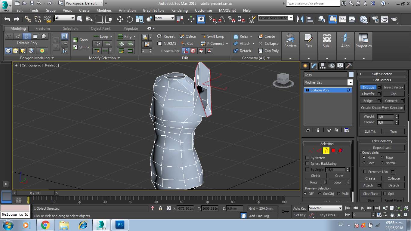

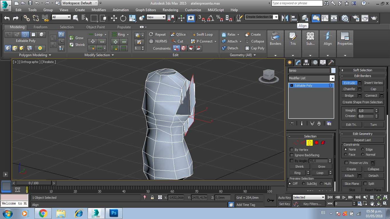

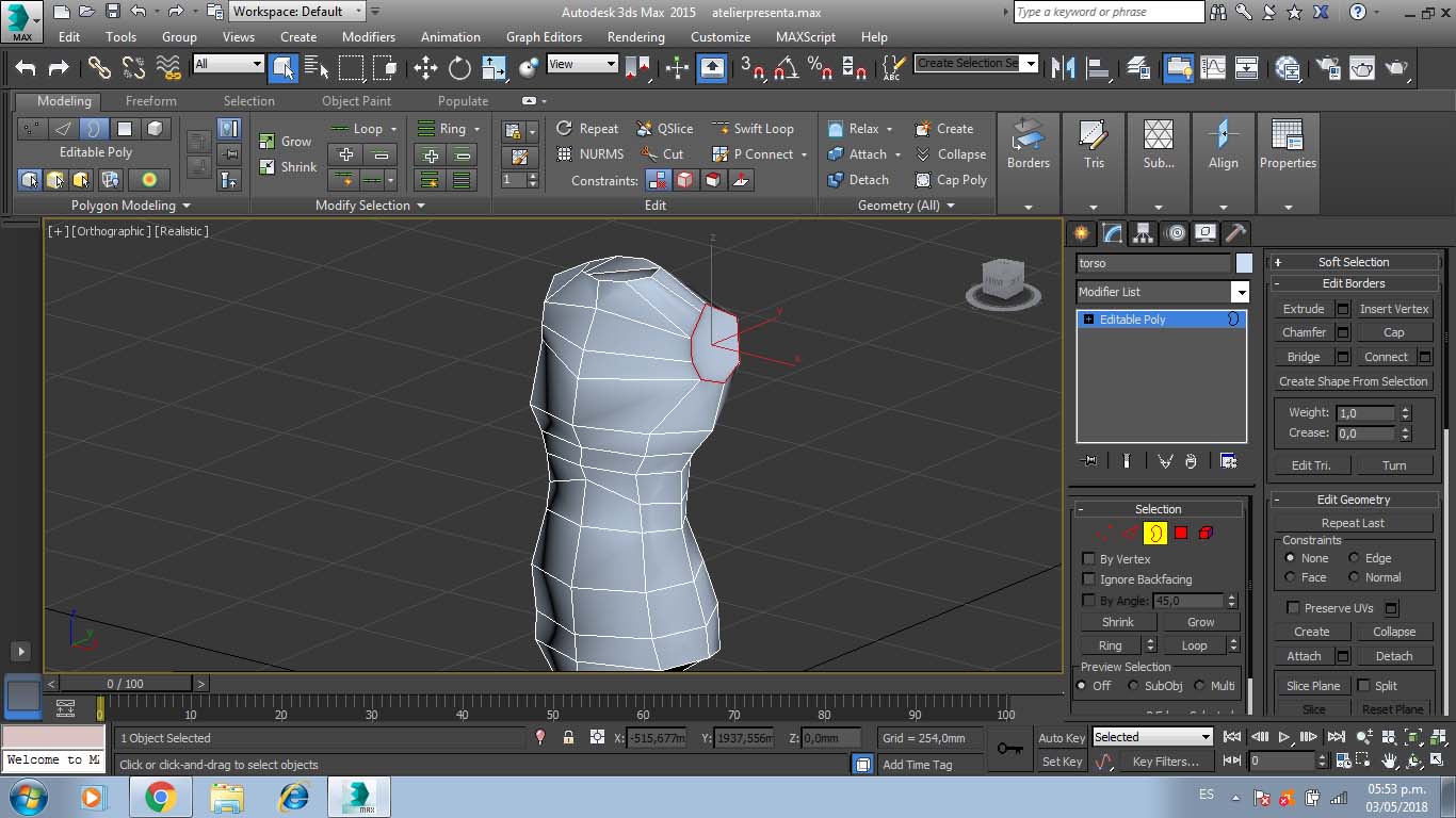

    Cordial saludo, soy principiante en 3DS Max, y se me presentó un problema al momento de extruir un borde o un plano, cuando muevo el extrude, no me deja darle dirección, automáticamente solo extruye hacia arriba y hacia abajo, no he encontrado como corregir eso, les agradezco me ayuden.

    Primero que todo, te hubiera resultado mejor haber creado un hilo nuevo.
    Para Max no he visto que se pueda extruir un borde, ¿Cuál seria él fin de esto? Si quieres extruir mejor elije modo poly (cara) y ya podrás extruir.

    Bueno, solo se puede extruir hacia arriba (a favor de la normal del polígono) o hacia abajo (en contra de la normal) no uses el arrastre de ratón, pincha en el cuadrado que hay al lado del extrude, ahí te saldran las opciones superpuestas en el visor. Pero si quieres algo especial siempre tendrás que colocar el polígono nuevo después.
    En cuanto a extruir bordes, si se puede, para modelar por extrusión normalmente se hace con un box, pero puede ser mejor en determinados casos quitar el polígono superior y extruir los bordes, creando nuevos polígonos, así como, por ejemplo, para crear brazos desde el pecho ajustando topología, al extruir un borde se crea un polígono a partir de la arista original, es bastante efectivo y con más capacidad de ajuste que extruir un polígono, ya qué permite muchos ajustes y uniones de loops, así como más adaptación al concept original.
