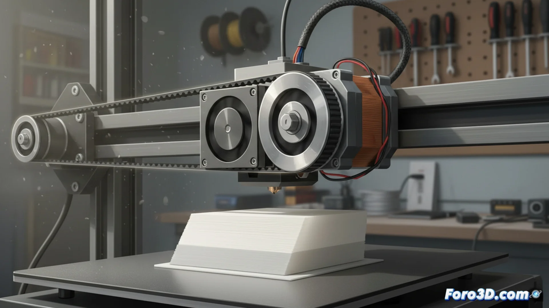

Ajustar la velocidad y la mecánica
Reducir la velocidad de impresión es un paso efectivo, ya que da más tiempo a los motores para posicionarse con exactitud. Paralelamente, se debe verificar la tensión de las correas en los ejes X e Y. Una correa floja permite que el cabezal o la cama se deslicen, mientras que una correa excesivamente tensa puede sobrecargar los motores. También se recomienda revisar que las poleas estén bien fijadas a los ejes de los motores y que no presenten holgura.
