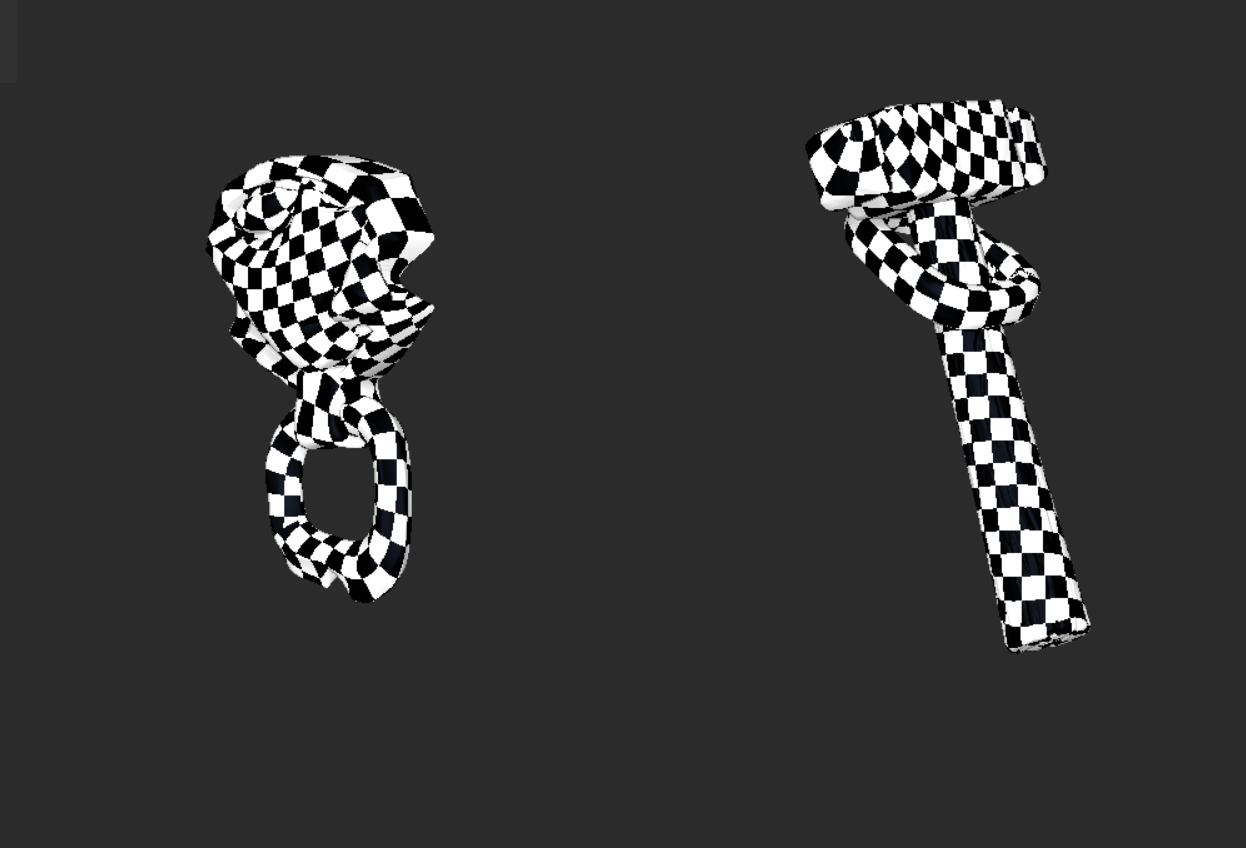

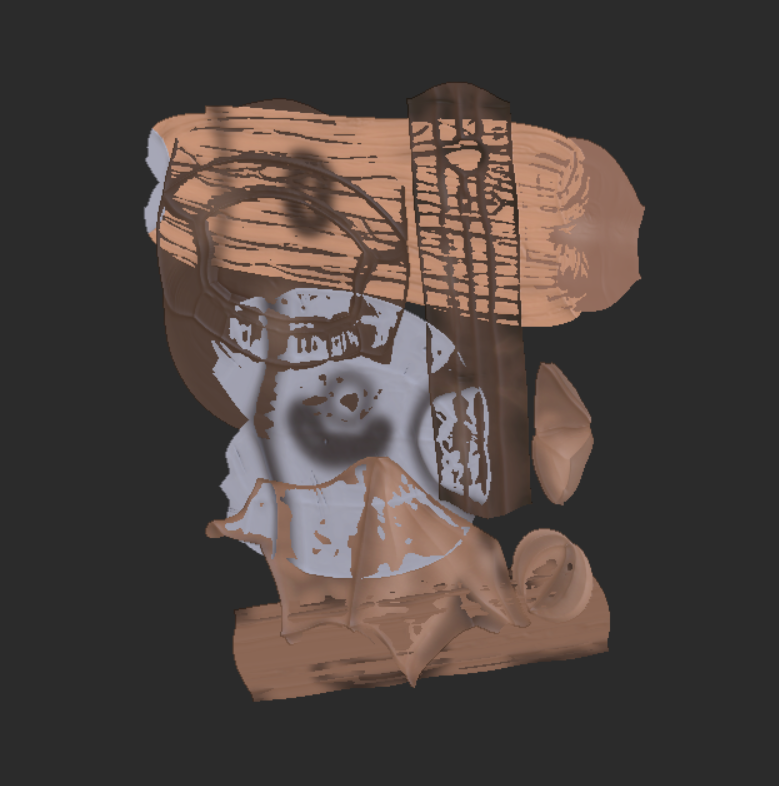

    Hola, teniendo dos subtool, a las dos le hago las UVs por UV master, al mergerlas uso UV para que se mergeen tambien. pero el resultado es que una de las uvs se solapa encima de otra, esto esta bien?

    Es normal que las UVs se solapen si las dos mallas tenían UVs en el mismo espacio UV (0-1) antes de hacer merge. Para que no ocurra tienen que estar organizadas manualmente para evitar superposiciones. Esto no afecta el modelo 3D en el render, pero sí es un problema para texturizar o exportar.

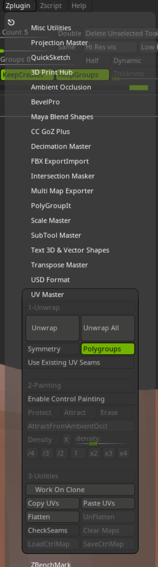

    No me sale uv map editor, gracias por la respuesta y buenos días.
    Edito: las hago desde aquí quizás me falto decir que es ZBrush?

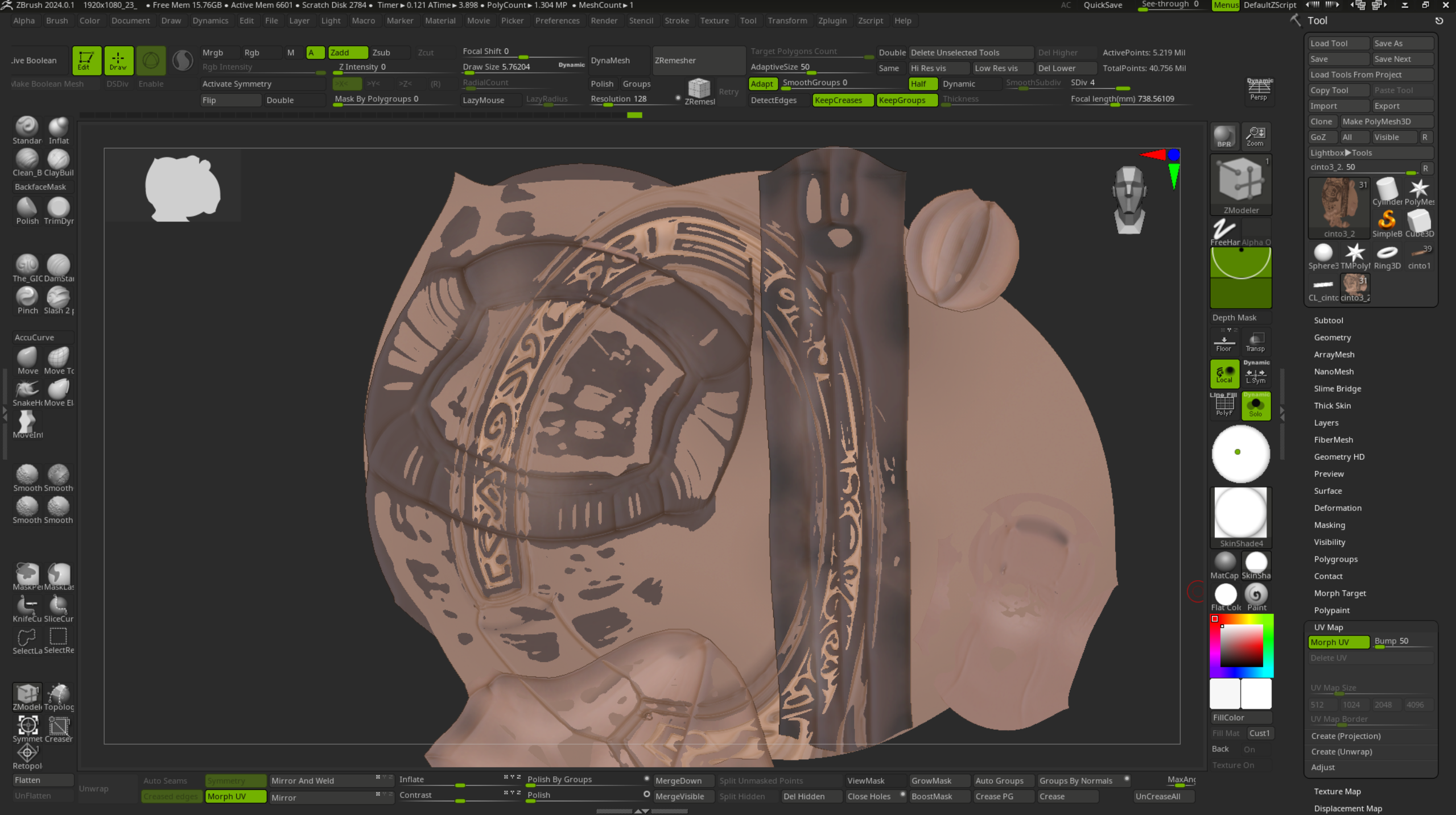

    Si es que me muevo dos centímetros y encuentro un nuevo problema. no hay forma de encontrar uv editor, la IA me dice que no hay en ZBrush, tampoco encuentro videos que hablen de ella. Sé que debe estar pero no soy capaz de encontrarla.
Nombre: 9WJGCat.png
Visitas: 29
Tamaño: 1.40 MB
    La otra es unir con merge y luego hacer UVs, igual no creo que este trabajo sea brillante, me queda poco tiempo.
    He intentado incluso hacer el objeto de nuevo, no creo que sea fallo de geometría. Configurarlas en fltten no puedo por que tengo subdivisiones.
    Editar, esto que me dice la IA, lo ves bien?

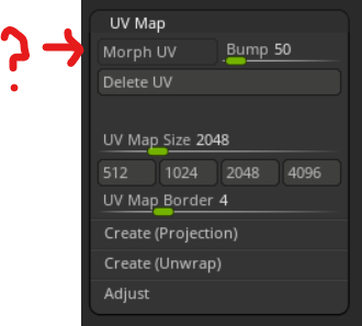

    1. Activa Tool > UV Map > Morph UV y asegúrate de que las UV shells no se solapan.

    El la opción 2, Dice que cambie los poligrupos para que los tome como algo separado, pero eso se hace en una subtool, no se puede hacer en las dos para que al unirse no se solapen. Me da la solución errónea, esta modificando las subs por separado.
    Ahora me dice lo que ya estoy haciendo desde el principio, hacer el unwrap cuando ya estan mergeados, a la ia se le va la olla de vez en cuando. Si hay forma de colocar las uv en un mapa en comun , esa opcion me parece mucho más profesional.

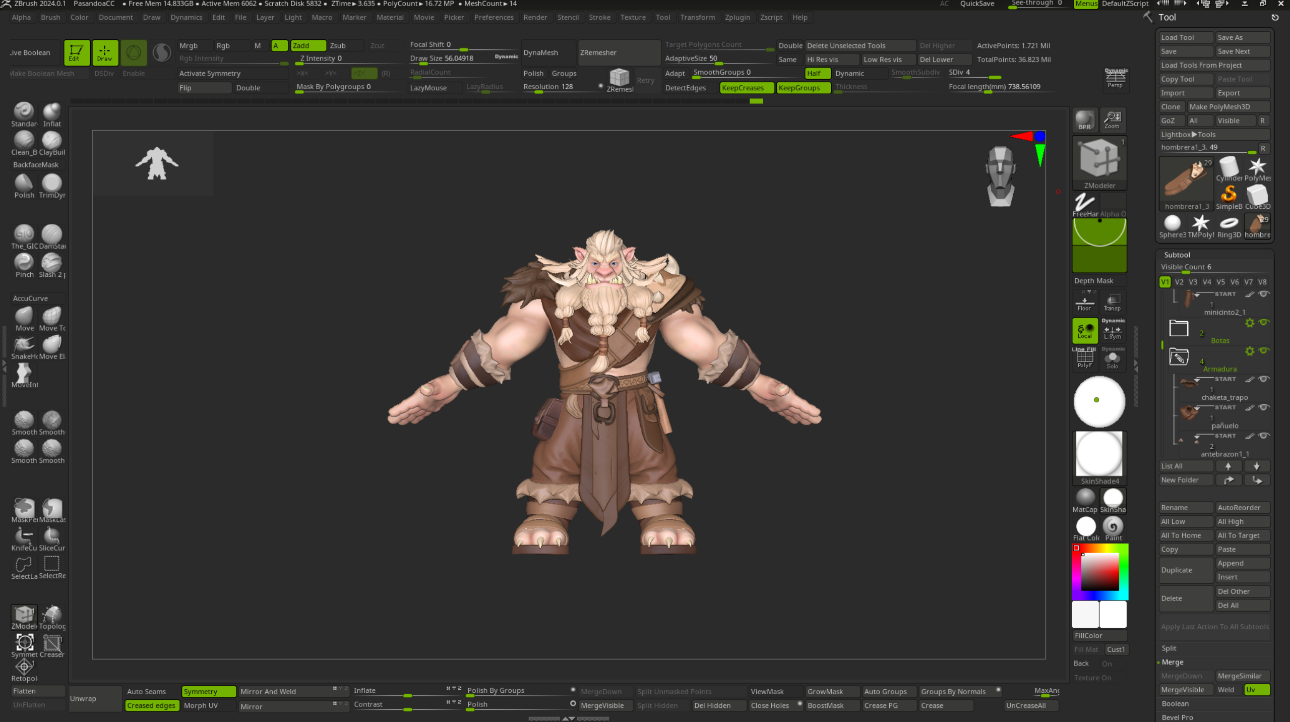

    Bueno no sé si lo habré hecho bien pero voy a pasar el personaje, ya te contaré si claudico o sigo. Saludos.
