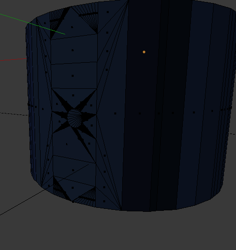

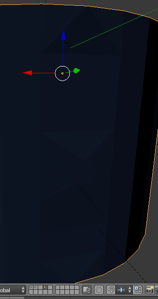

    Lo he probado y está muy bien, pero me pasa lo siguiente:
    Me indica qué no tengo tris, pero que tengo unos cuantos ngons. Pulso CTRL + T y luego ALT + J(Tris to quads).
    Ahora me dice que tengo 574 tris y 66 polígonos con más de 6 aristas.
    La verdad es que se me han quedado un montón de triángulos como podéis ver en la imagen 4.
    Ahora la cara no está lisa, tiene remarcados los triángulos del edit mode.
    Ahora qué Meshlint me dice que tengo 574 tris y lo de las aristas ¿Cómo me deshago de ellos sin volver a tener que crear otro ngon?
    Muchas gracias.

    El convertir triángulos a cuadrados es más difícil que lo contrario.
    De todas formas, el tener triángulos, tampoco es un problema, a no ser que luego tengas que desplegar mallas en UV que sí te va a dar mucho más trabajo.
    Veo que has hecho el modelo que en otro mensaje preguntabas cómo unir. ¿Puedes poner una imagen del objeto que quieres crear?
    Creo que por Booleanas te va a ser mucho más fácil, si es lo que pienso.
