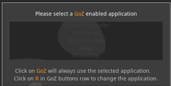

    Hola me sale este cartel a intentar mandar un modelo de Zbrush a CC. Supongo que es que no encuentra el programa.Clic en la imagen para ver su versión completa.

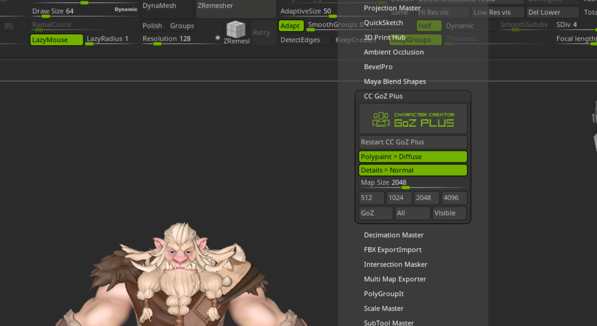

    Ya he instalado tanto CCgo data como ccgo.zsc en carpeta F:\Zbrush_2024\ZStartup\ZPlugs64 en Zbrush parece que lo lee. Clic en la imagen para ver su versión completa.

    Sí, tal cual dices, no puede encontrar automáticamente una aplicación compatible con GoZ.
    Pero OjO, aquí no solo hay que tener en cuenta las cuestiones básicas, la primera es que tengas instalados los programas con los que vas a interactuar. La segunda cuestión básica es que tengan bien configurada la ruta que le dice a Zbrush dónde está el programa.
    Pero hay otra, y es que las versiones sean compatibles entre sí, no todas lo son.
    Una pregunta... ¿Character Creator funciona bien por sí solo? Si es que sí, sigue estos pasos:
    Abre ZBrush.
    Ve al menú de arriba: Preferences > GoZ.
    Pulsa donde dice algo como Path to Application o Select GoZ Application.
    Te aparecerá una lista de programas compatibles. Elige Character Creator (si aparece).
    Si no lo ves en la lista, pulsa en Reselect Target Application y busca manualmente el archivo ejecutable de CC, que suele llamarse CharacterCreator.exe.
    A ver si esto lo soluciona, un saludo.

    Resuelto mil gracias, sigo luchando para que funcione pero la conexión esta establecida, gracias

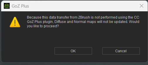

    Esto que este dando tantos errores... He usado el plugin.
