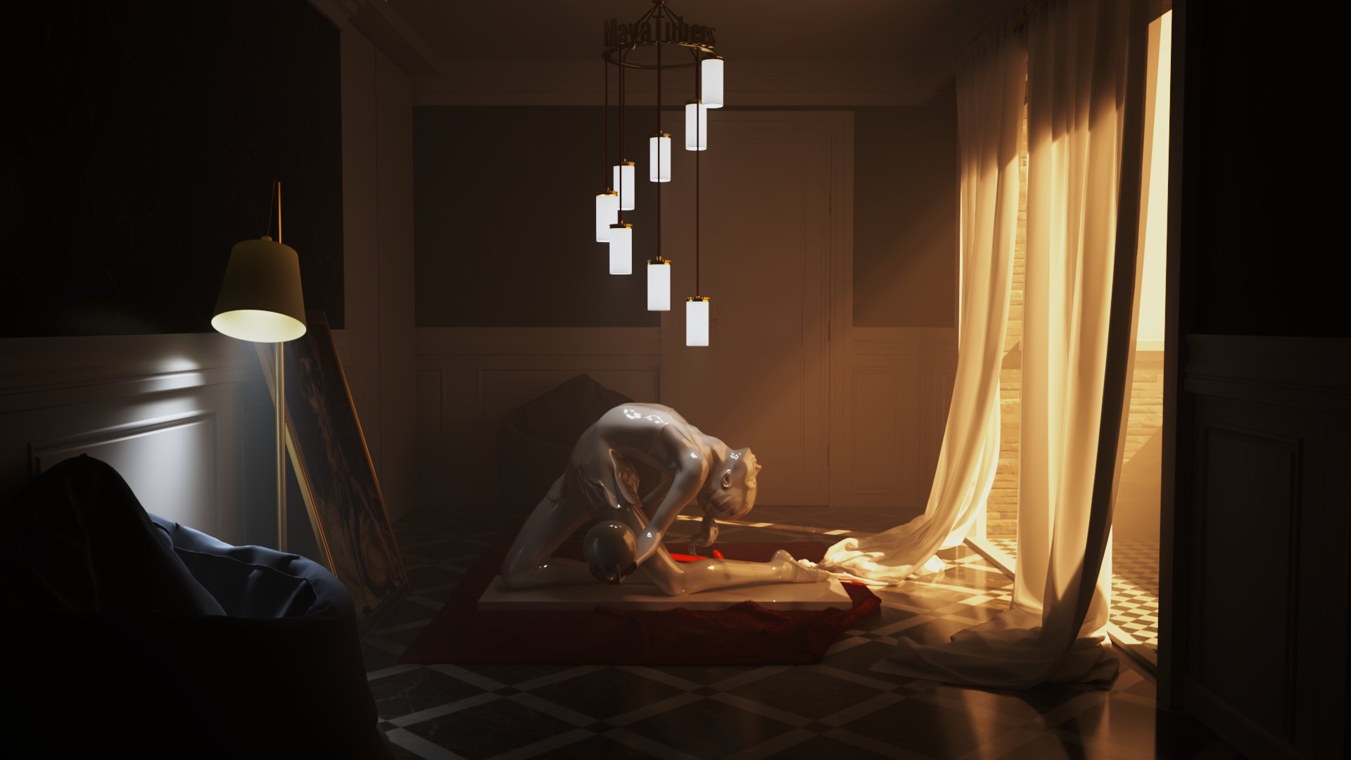

    Light Mix o mezcla de luces en Maya
    Light Mix o mezcla de luces en Maya, esta herramienta te permite cambiar el color y la intensidad de tus luces después de renderizar tu escena. Descubre cómo funciona en el nuevo búfer de trama de Vray en Vray 5.
    Vray 5 presenta nuevas herramientas y un nuevo aspecto al búfer de trama de Vray (VFB). Además de sus nuevos iconos, diseño más limpio y diseño mejorado, notarás dos nuevas características clave en el lado derecho de la interfaz, como composición de capas y mezcla de luz. Hay que destacar lo fácil que es volver a iluminar una escena con Light Mix en Vray 5 para 3ds Max.
    Con Light Mix se puede manipular su iluminación después del render. Imagina una escena iluminada por tres luces, una clave de escena, una de relleno y una luz proximidad. Si renderiza una sola imagen con las tres luces encendidas o procesa tres imágenes independientes, una para cada fuente de luz, y las vuelve a agregar en la composición, los resultados son los mismos. La luz es aditiva.
    Introduzca el trazado de rayos. Con el trazado de rayos, es posible rastrear toda la contribución que cada luz tiene en una escena renderizada: difusa, especular, reflexión, refracción e iluminación global. Cuando combinas esta ventaja del RayTrace con la naturaleza aditiva de la luz, podemos ajustar el color y la intensidad de las luces, incluso después de que se hayan renderizado.
    Técnicamente, Vray ha tenido la capacidad de mezclar luces desde que se introdujo el Light Select Render Element. Y esto previamente requería configuración manual para cada luz (o grupo de luces), además de un viaje a una aplicación de composición para realizar los ajustes.
    ¿No sería más fácil si pudiéramos hacer todo esto dentro del nuevo búfer de trama V-Ray? Puede reequilibrar rápida y fácilmente el color y la intensidad de sus luces después de renderizar con Light Mix.
    Cómo utilizar Light Mix en el nuevo VFB.
    Una de las cosas interesantes del nuevo VFB en Vray 5 es que básicamente añade capacidades ligeras de composición y edición de imágenes, esto significa que esencialmente puede tomar nuestras selecciones de luz, como se describió anteriormente, y organizarlas para ti. A continuación, puedes manipular la iluminación de la manera que desee, sobre la marcha.
    Vamos a ver los pasos para aplicar Vray usando la mezcla de luz.
    1. En primer lugar, agrega el elemento de renderizado Vray LightMix. A continuación, selecciona cómo desea que se agrupe, las luces: individuales, instanciadas, grupos o capas.
    2. Al pulsar Renderizar, Vray creará automáticamente los elementos de renderización para usted, lo que te ahorra el tiempo de configurarlos manualmente.
    3. Cuando termines el render, verás una lista de capas en el lado derecho del VFB en la sección de composición. Selecciona la capa inferior: Origen.
    4. Con la capa Source seleccionada, elije Light Mix en los tres modos. Verás todas las luces (o grupos de luces) enumeradas con su multiplicador, color e interruptor de encendido y/o apagado. Ahora puedes ajustar las luces como quieras.
    5. Una vez que hayas terminado, tiene algunas opciones:
    Guarde la imagen tal cual la ves.
    Enviar tu mezcla de luz a compuesto para dividirlas en capas para componer.
    Empuja los nuevos valores "a escena" y vuelva a renderizar (esto es especialmente útil si observas ruido o artefactos al empujar la mezcla de luz demasiado lejos).

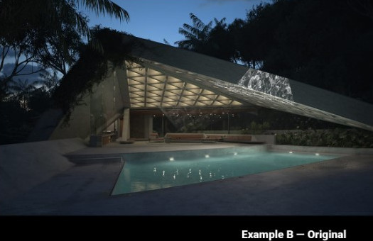

    Adjunto dos capturas, la primera es utilizando la iluminación original y la segunda utilizando Light Mix. A juzgar por el mismo ejemplo, veo más un sistema que rebaja la intensidad de luz allí donde lo cree conveniente, pero no una mejora significativa de acabado que justifique su uso. Al menos en este ejemplo.
Nombre: light-mix-iluminacion-original.jpg
Visitas: 97
Tamaño: 44.6 KB
ID: 235418   Clic en la imagen para ver su versión completa.
Nombre: light-mix-iluminacion-modificada.jpg
Visitas: 79
Tamaño: 48.7 KB

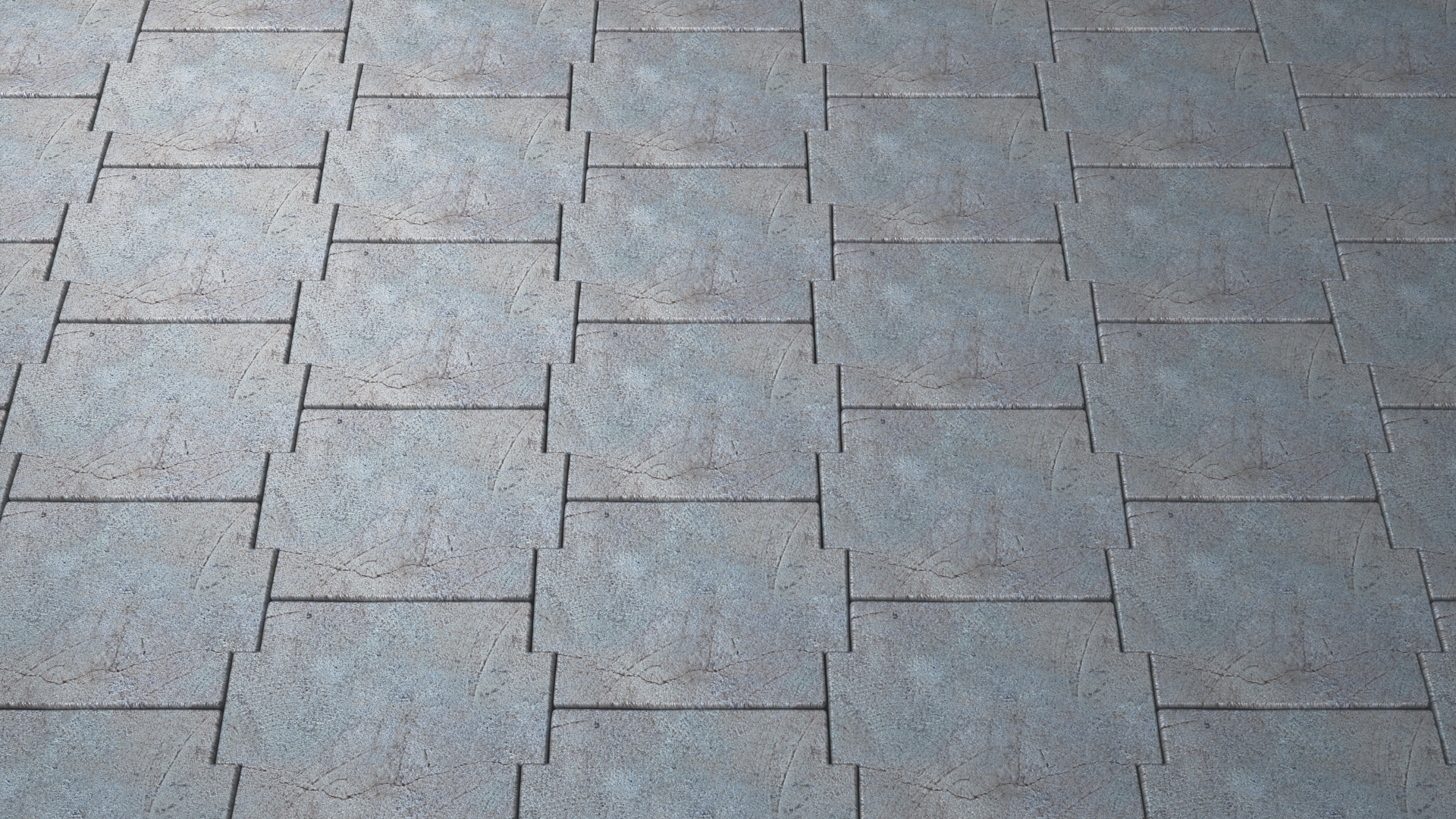

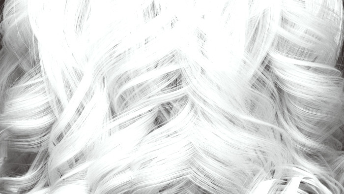

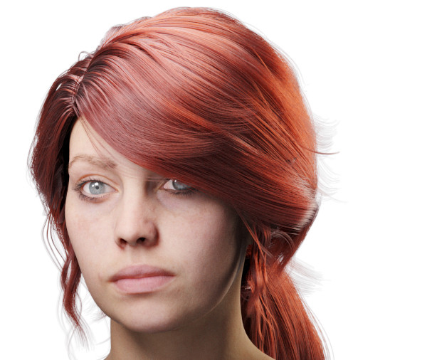

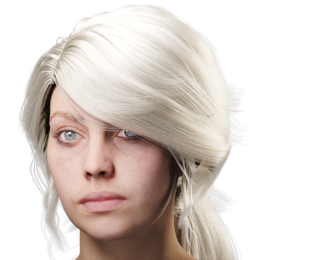

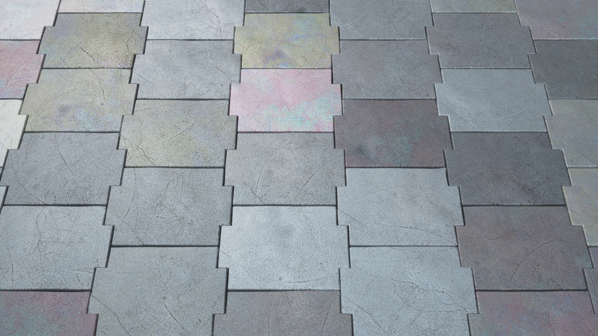

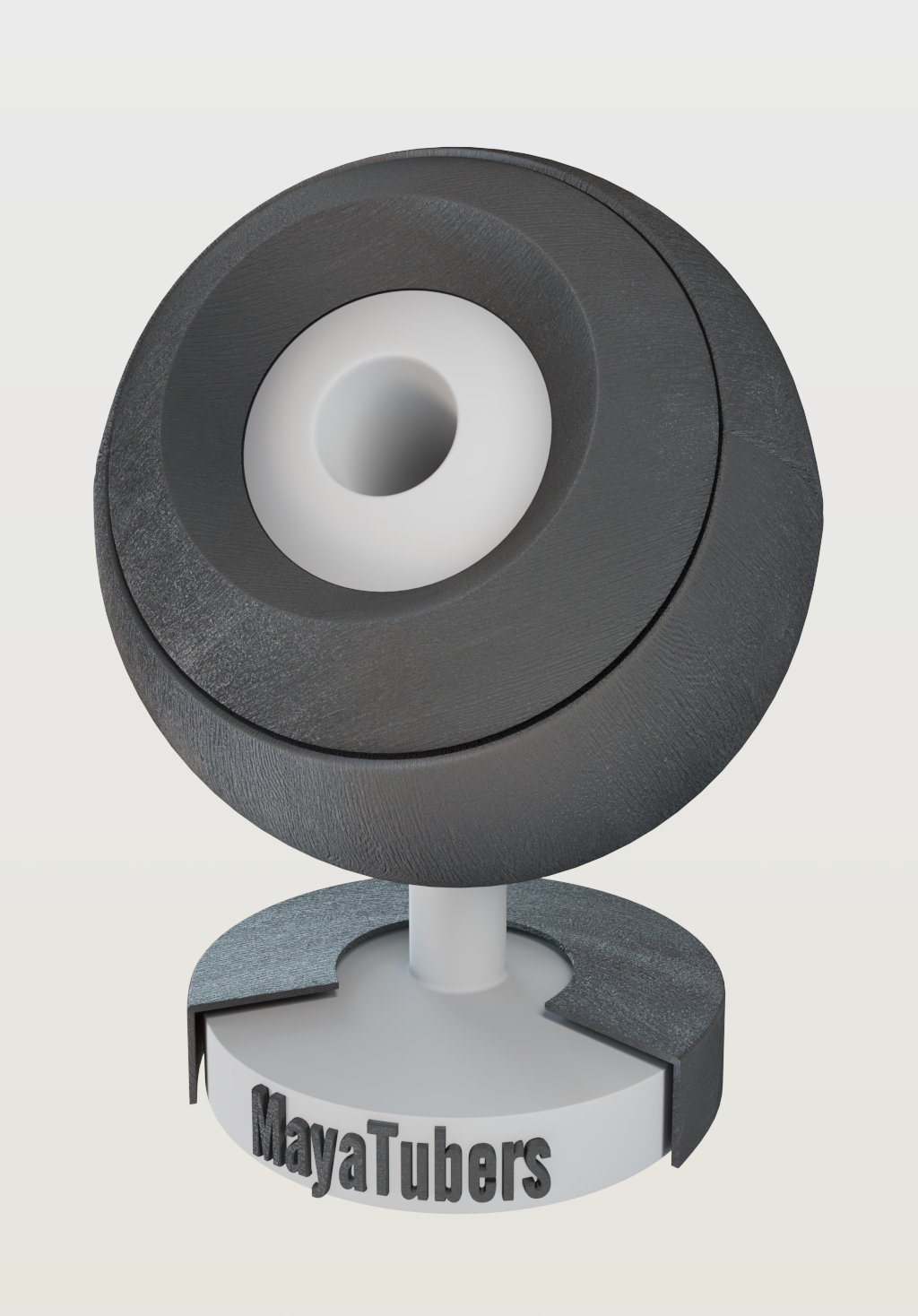

    VRay 5 para Maya Video tutorial Completo con las Mejoras y sus Nuevas Características:
    VRay Frame Buffer 2 o VFB2, Ligh Mix, Compuesto, Nuevo nodo Proxy de VRay, Light Path Expressions o LPE,
    Nuevo Flakes & CarPaint 2 Mtl, Presets en el VRay Hair Next y VRay Mtl con Coat y Sheen, UVW Randomizer
    con Sthochastic Tiling, nuevo valor de exposición EV, flujo de trabajo para iluminación interior sin SkyLight Portals,
    Migrate Legacy Scene, VRay Sky y Sun Improved VRay Dirt con el inner occlusion y los streaks . mucho más!!
    Si no ves correctamente el video haz clic aquí:
    https://youtu.be/bd8g8XBchD8
    Render del contenido del video tutorial:
Nombre: LightMix-03.jpg
Visitas: 246
Tamaño: 124.7 KB
ID: 235955Clic en la imagen para ver su versión completa.
Nombre: LightMix-02.jpg
Visitas: 251
Tamaño: 134.1 KB
ID: 235956Clic en la imagen para ver su versión completa.
Nombre: LightMix-04.jpg
Visitas: 265
Tamaño: 147.3 KB
ID: 235957Clic en la imagen para ver su versión completa.
Nombre: LightMix-07.jpg
Visitas: 220
Tamaño: 132.4 KB
ID: 235958Clic en la imagen para ver su versión completa.
Nombre: Proxy.jpg
Visitas: 245
Tamaño: 1.37 MB
ID: 235959Clic en la imagen para ver su versión completa.
Nombre: Carpaint2-B.jpg
Visitas: 246
Tamaño: 1.44 MB
ID: 235960Clic en la imagen para ver su versión completa.
Nombre: Coat-A.jpg
Visitas: 223
Tamaño: 482.9 KB
ID: 235961Clic en la imagen para ver su versión completa.
Nombre: Coat-C.jpg
Visitas: 249
Tamaño: 552.8 KB
ID: 235962Clic en la imagen para ver su versión completa.
Nombre: Sheen-A.jpg
Visitas: 273
Tamaño: 265.6 KB
ID: 235963Clic en la imagen para ver su versión completa.
Nombre: Sheen-B.jpg
Visitas: 231
Tamaño: 286.4 KB
ID: 235964Clic en la imagen para ver su versión completa.
Nombre: 26-Plastic-Rubber-Satin.jpg
Visitas: 247
Tamaño: 392.7 KB
ID: 235965Clic en la imagen para ver su versión completa.
Nombre: Multi-A.jpg
Visitas: 401
Tamaño: 2.06 MB
ID: 235966Clic en la imagen para ver su versión completa.
Nombre: Multi-F.jpg
Visitas: 238
Tamaño: 1.91 MB

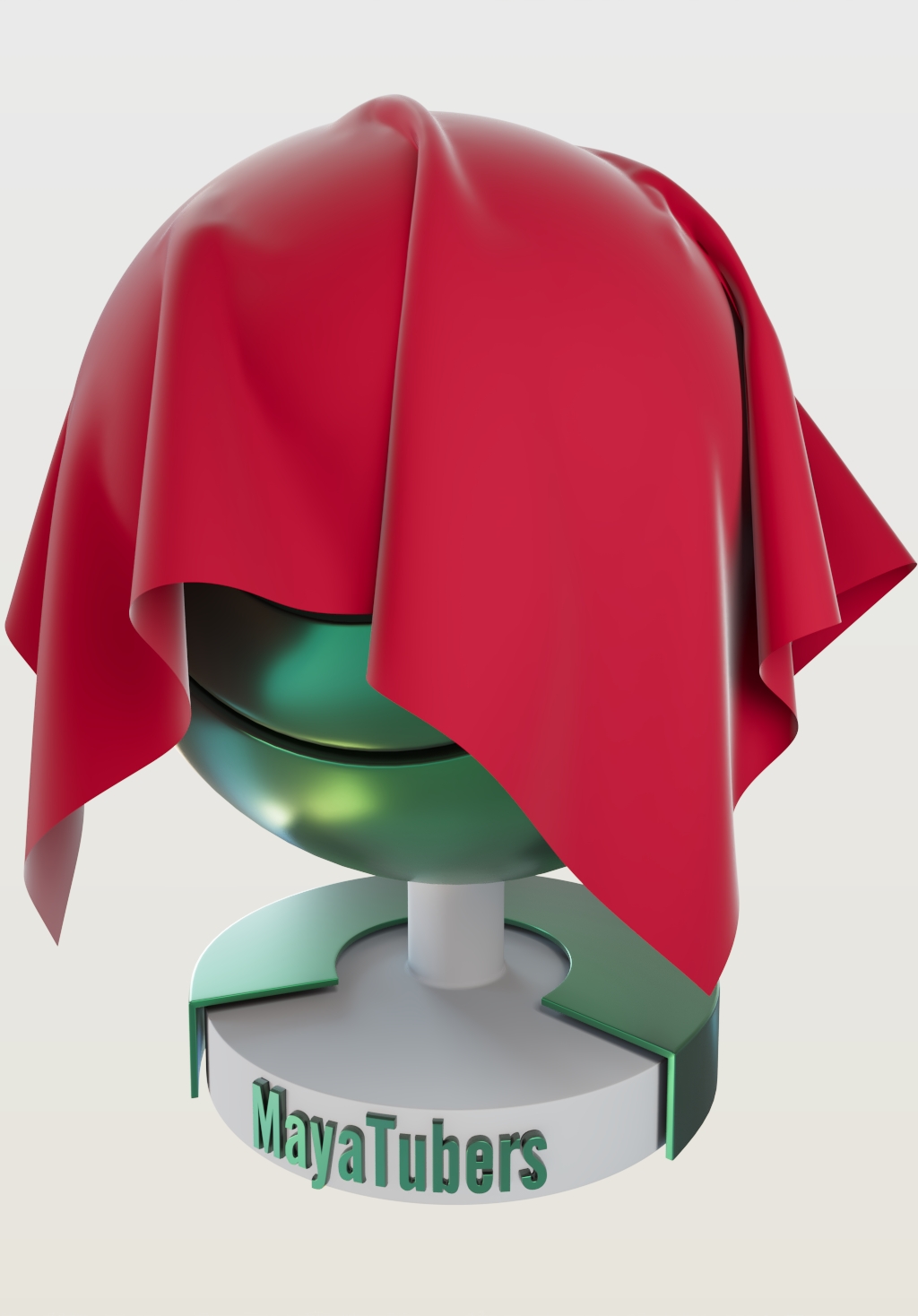

    Thumbs up sobre VRay 5 para Maya - Artículo en la Revista RenderOut.es núm. 27
    Hola si queréis la versión escrita de este video tutorial lo tenéis en la revista de Marco en RenderOut en el numero 27 de Septiembre de 2020
    os dejo el enlace a la revista:
    ✂ para la Revista RenderOut.es
    https://bit.ly/2SvpqqU
Nombre: VRay 5 para Maya Carlos Alvarez Velazquez RenderOut 27 Revista.jpg
Visitas: 117
Tamaño: 576.5 KB
    Un abrazo !!
    Carlos
