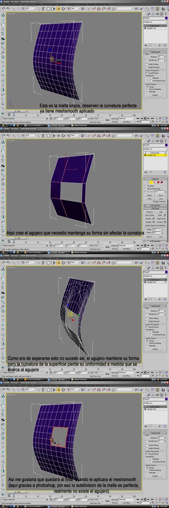

    Hola, hace un tiempo vengo teniendo un problema con el MeshSmooth y el polymodeling. Necesito básicamente, poder aplicar el modificador a un poly con curvatura, pero que tiene dentro del esquinas. Al agregar vértices nuevos cercanos a los que quiero que hagan aristas, me deforma toda la curvatura. Las imágenes explicaran mejor lo que necesito[/img] gracias.

    Intenta asignando un valor de crease=1 a los Edges que forman el agujero.

    Te refieres al crease del MeshSmooth? Lo he utilizado y nada de nada. Sigue idéntica la cosa. ¿alguna otra sugerencia?

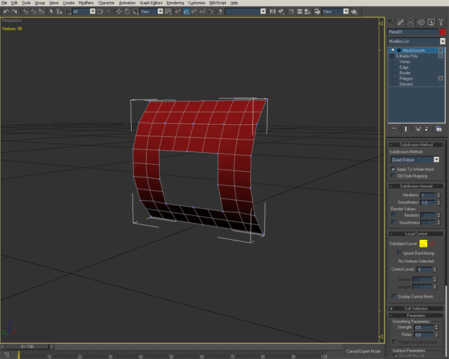

    Vuelto a editar: ya está, la solución es que el MeshSmooth no lo apliques como Nurms ni clasic, sino como Quad output, véase imagen.

    La opción del Quad output no cuadra en lo que quiero hacer. Es que estoy haciendo un Audi TT que necesito para una animación y es mi primer automóvil y con esas curvas, es un Audi. De todas formas, las gracias están más que dadas Luroc, porque no es una mala idea y me puede servir. Sin embargo, la opción del edit Mesh, o poly (max7) me viene bien, muy bien, puedo usar como constraint el Edge o la cara, como mejor me venga y mover los vértices por ahí y así no deformo la curvatura de superficie. Realmente es una buena opción. Gracias barro. Y en cuanto a booleanos, si que son una k en 3dsmax pero con Powerbooleans todo eso queda atrás, para los interesados y que no lo conozcan (cosa poco probable, es bien famoso) es muy bueno.
