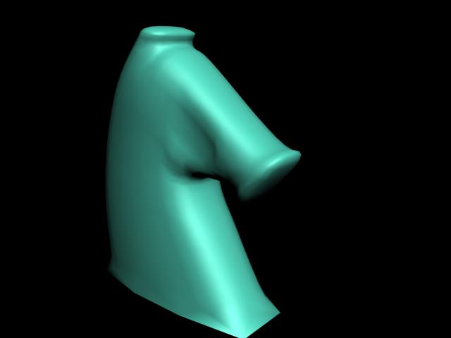

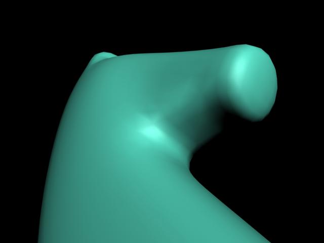

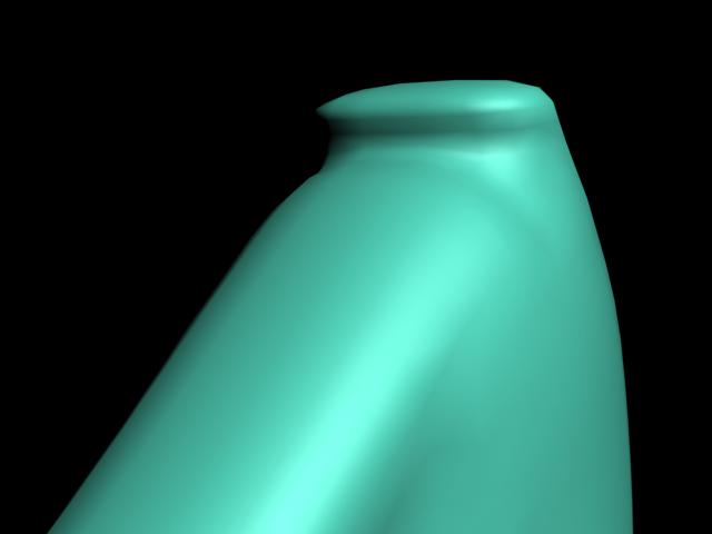

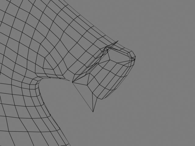

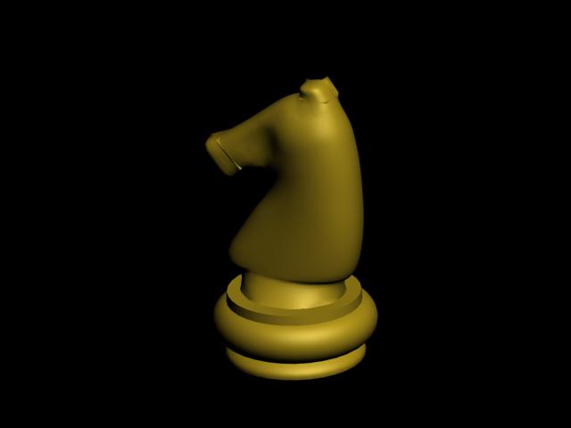

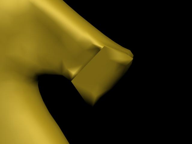

    Buenos días señores. Estoy haciendo los tutoriales que trae el max, ya hice el bodegón animado, marte y sus lunas, modelar un asteroide y todas las piezas de un ajedrez, el problema me viene cuando modele el caballo del ajedrez, en la trompa me da un resultado muy mal, adjunto les envío unas imágenes y el wire para ver si me pueden ayudar.

    Antes de darle al Mesh Smooth selecciona todos los vértices y suéldalos, con cuidado de que el radio sea el apropiado y vuelve a aplicar el modificador. Aunque a lo mejor no es eso.
    Jul 2004
    229
    Ok, gracias por ese dato, en la noche modelara una vez más el caballito este y aplicare tu consejo, alguien más?
    Apr 2004
    2,648
    Alguien más? No, lo que te dijo Mesh es el problema, tienes algún polígono sin soldar eso cuando estés en el modo normal muves los polígonos y verás que tan separados un abrazo.
    Sep 2002
    1,979
    En el max 4.02 podías soldar vértices dejándote polígonos entre medio. Este parece el caso. Hay que quitar el polígono o polígonos del medio. No sé si me explico bien.
    Nov 2004
    430
    Sí, parece que hay un plano que cruza por dentro del morro.
    Sep 2002
    1,979
    A eso me refiero barro.
    Jul 2004
    229

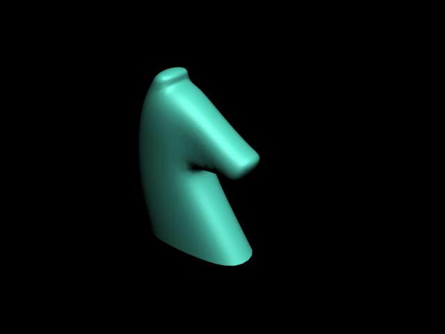

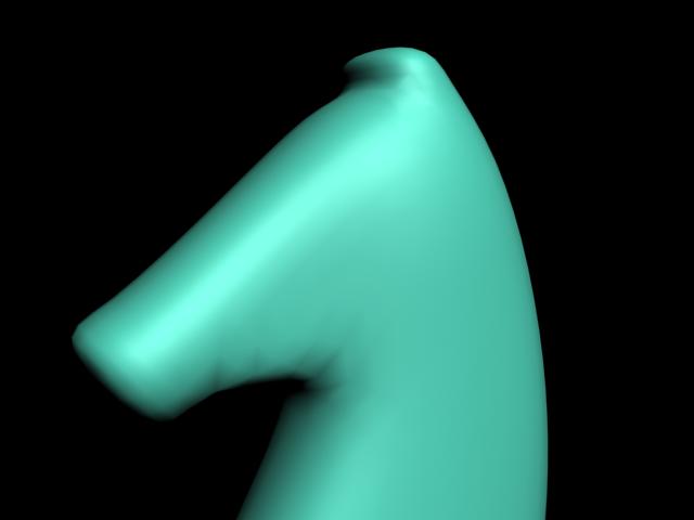

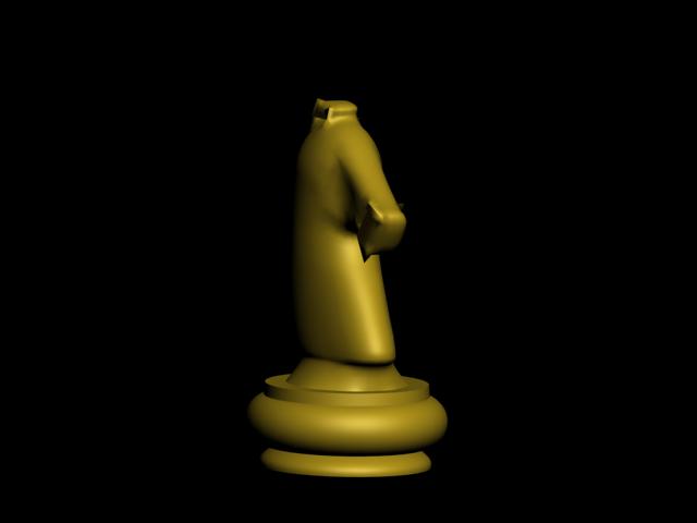

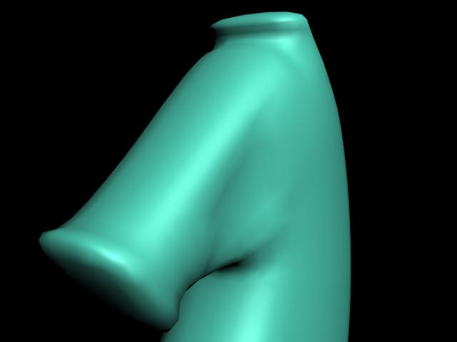

    Buenos días srs. Luego de haber modelado dos veces más el caballo y haber seguido el tutorial del 3ds Max paso a paso me he dado cuenta de algo, en el tutorial dice que luego de haber echo mirrow a la Maya de líneas y haberlas conectado se le aplicaría el modificador surface, ya en surface se probaría la casilla de Flip Normals, que es la que nos dice que lado de la Maya es sombreada y cual no, o sea, cual lado vemos y cual no, luego dice que le desactivemos el remove interior patches, porque así no nos daría parche interiores, pero ahora bien, luego de jugar un rato, y hacer pruebas de ensayo y error, me he dado cuenta de que ese casilla de verificación (remove interior patches) debe estar activada, es lo único que me quita el estrangulamiento de la trompa del caballo, adjunto les dejo las últimas imágenes del caballo, saludos a todos.
Nombre: 01_175.jpg
Visitas: 241
Tamaño: 6.1 KB
ID: 10243   Clic en la imagen para ver su versión completa.
Nombre: 02_102.jpg
Visitas: 242
Tamaño: 9.0 KB
ID: 10244   Clic en la imagen para ver su versión completa.
Nombre: 03_329.jpg
Visitas: 254
Tamaño: 8.7 KB
    Jul 2004
    229
    Otras pruebas.

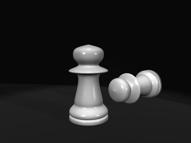

    Hola, disculpen que me meta en este mensaje, pero me dirías de qué versión de 3ds Max es el tutorial, o de que página lo sacaste.
    Yo hice este peón y me gustaría hacer todas las piezas.
    Desde ya muchas gracias.
Nombre: peon0cj.jpg
Visitas: 165
Tamaño: 8.9 KB
