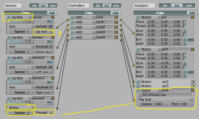

    También se puede utilizar el Joystik en lugar del teclado. Para ello solo tenemos que seleccionarlo y nos encontramos con que tienen varias opciones.

    En esta imagen he puesto unas sencillas, que son las de ir hacia delante hacia atrás, derecha e izquierda. También he puesto una en la cual al presionar un botón suena un archivo (*.wav).
    En las de tipo Axis (es el eje del joystick).

    Podemos seleccionar las diferentes direcciones.

    Y en las de tipo Button, pues lo que se consigue es que, al presionar uno de los botones del joystick crea una acción. (Hay que considerar que cada joystick es diferente y tiene un número de botones diferentes). Yo en este he puesto que al presionar el número tres, se oiga un ruido.
