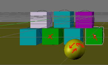

    Primero he creado una escena en la que la esfera es el objeto animado, y los cubos son los obstáculos.

    A la esfera le he puesto unos valores para poderse desplazar con las flechas del teclado.

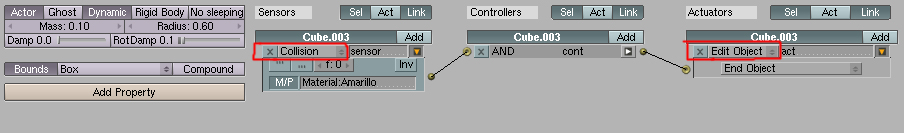

    A dos de los cubos (los de color verde) les he puesto un valor de Collision y Edit Object.

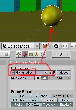

    Para indicarle a Collision cuando debe de actuar, he presionado el botón M/P y le he indicado que será cuando toque el material nombrado Amarillo. O sea qué hay que escribir el nombre del material de la esfera.

    Y para indicarle al Edit Object lo que debe hacer, he seleccionado End Object (fin del objeto) o sea eliminarlo.

    Cada vez que toquemos a un cubo que tenga esta actuaciónes, desaparecerá al contacto con el material.
